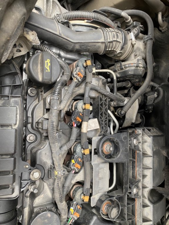

Dediğim gibi o motorda sızdırma vardı. Yağ ya içeride yanar ya dışarı akar. Sizde yanma yoktu akma vardı. Geçmiş olsun, 600km'de belli ederdi bir sıkıntı olsa.
Yağ yakma işini çözülsün veya çözülmesin ben yağ koymaya devam etmeyi göze almıştım. Şimdi 2 saate yakın istanbul trafiğinde arabayı hırpaladım. Radyatör dayandı.
Çağrı Alaf
Ama çözülmemesi çok gıcık. Yaptırsan dünya para. Yaptırmasan kokusu, kontrolü osu busu bir sürü baş ağrısı. Ben şahsen çok sevindim motorun sağlam olduğuna.
Çağrı Alaf yazdı:

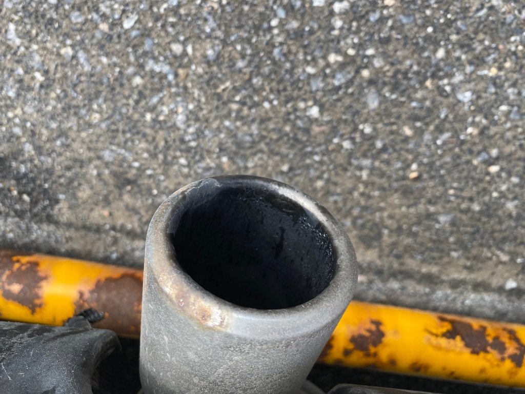

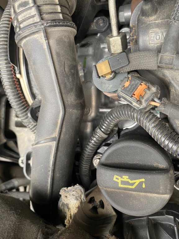

yarın soğuk iken tekrar bakacağım emin olmak için. Egzosta yağ isi yok, ben yağ kapağı açıl motoru çalıştırdığım içinde emme manifoldu yağ çekmiş olabilir. Böyle bir şey varmış .

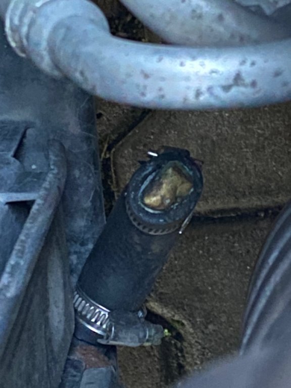

Radyatör tamir olduğuna şüphem yok. Daha büyük valeo radyatörü takacak mesafenin olmadığı sıfıra sıfır olmasından dolayı  caydım.  Termostat ve su pompası Ecu üzerinden çalışması nedeniyle ister büyük ister küçük radyatör tak sıcaklık değişmiyecek. İçerdeki kaloriferi açsam bile motor çok soğudunu anlayınca pompayı durduruyor. Kabin içi ısıtma zayıflıyor. Ecu motor yağı sıcaklığını 100 derece çıkarma konusunda takıntılı davranıyor. Soğutma suyu Pompası ve termostadı kapatmak sık yaptığı hareketler.
Arabayı 1 ay takip ettim, ecu bilgilerini okudum. Kış vakti kalorifer sıcak hava vermeyi kesiyor, sebeb yağ sıcaklığı düştüğü için su pompasını durdurup devir daimi kesiyor. Kalorifere sıcak su basılmayınca doğal olarak ısınma verimi düşüyor.
Radyatör büyük küçükmüş anlamı kalmıyor.

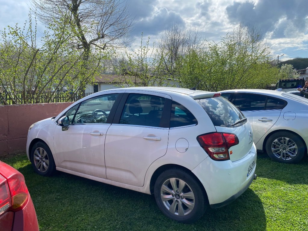

Gri bulutlar İstanbul'un semalarını kaplamış, hafif bir yağmurun habercisi gibi duruyordu. Aracım, 2012 model Citroën C3 1.4 VTi, sabahın erken saatlerinde Çekmeköy'den hareket etti. Yolum uzun, hedeflerim ise belliydi: Şile, Riva, Cumhuriyet Köyü ve sonrasında eve dönüş.
İlk durağım Riva'ydı. Otobanda 140 km/s hıza kadar çıktım, motor stabil çalışıyordu. Rüzgar sesi dışında herhangi bir rahatsızlık yoktu, araç yola güvenle tutunuyordu. Cumhuriyet Köyü’ne girerken, asfaltın yerini yeşilliklerle çevrili orman yolları aldı. Düşük hızlarda süzüle süzüle yol alırken, doğanın içinde kaybolmak gibiydi.
Öğle saatlerinde acıkmıştım. Polonezköy civarında biraz dolanıp Şile’nin Üvezli Köyü’ne yöneldim. Yol boyunca aracın yakıt tüketimini de test etmeyi ihmal etmedim. Rampalarda önce 4. vitesle tırmanıp 12 litre/100 km tüketim değerini gördüm. Daha sonra 5. vitese alarak denediğimde, tüketim 8-9 litreye kadar düştü. Motorun yüksek devirlerde nasıl çalıştığını anlamak için güzel bir fırsattı.
Üvezli Köyü’nde gözleme keyfi yaptıktan sonra, Şile merkeze doğru sürdüm. Ama beklenmedik bir şey oldu: Trafik! Dur-kalklarla geçen sıkışık dakikalar boyunca, aracın otomatikleştirilmiş manuel şanzımanı adeta beni zorluyordu. Hemen manuel moda geçerek vitesleri kendim değiştirmeye başladım, böylece daha rahat ilerleyebildim. Derken, yağmur başladı. Birden kaputtan yükselen buharı fark ettim ve yüreğim ağzıma geldi! Daha önce üç defa radyatör alt tıpasının patlamasıyla uğraşmıştım. Neyse ki bu sefer bir sorun yoktu, sadece sıcak motorun üzerine düşen yağmur damlaları buharlaşıyordu.
Şile’de balık yiyip çayımızı içtikten sonra, eve dönüş vakti gelmişti. Trafikten kaçmak için dik bir rampayı kullanarak sahilden çıktım. 80 km/s hız sabitleyerek yumuşak bir sürüşle yol aldım. Yakıt tüketimi yolculuğun sonunda 6.4 litre olarak göründü, ki bu uzun bir gezi için gayet makul bir değerdi.
Eve vardığımda motorum sağ salim çalışıyordu, radyatörüm de patlamamıştı! Uzun bir yolculuk, bolca test ve keyifli anılar… C3’üm, hem sıkışık trafikte hem de otobanda, yeri geldiğinde beni zorlamış olsa da, sonunda beni güvenle eve getirdi. Bir sonraki macerada görüşmek üzere!
