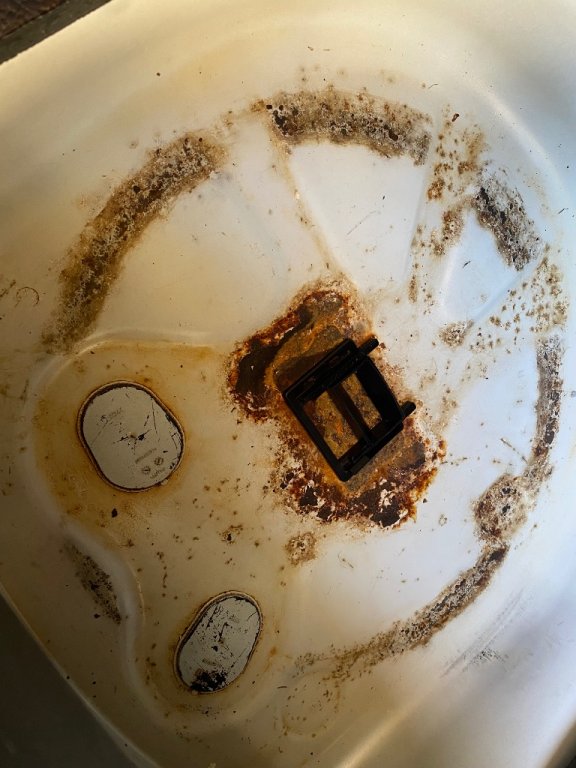

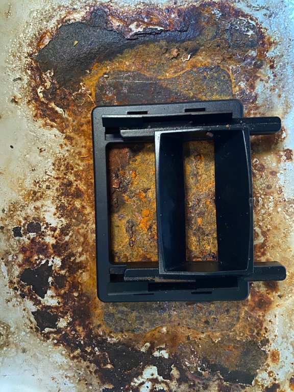

Ali Darbaz 15 Nisan Yazar Paylaş 15 Nisan Arabanın stop lambası değişince içeri su sızma olayı da durmuş. Arabanın bagajı kupkuru. Şimdi bagaja bir spiral ile kazımak akabinde güzel bir boyatmak lazım onun için bir yer biliyorum 1 Yorum bağlantısı

Ü.Emre Kartal 15 Nisan Paylaş 15 Nisan Ali Darbaz yazdı: Şimdi bagaja bir spiral ile kazımak akabinde güzel bir boyatmak lazım onun için bir yer biliyorum Umarım Servet abinin dükkan değildir 😂 Zaten yaralı bir yeri spiral ile kazımak matkap alıp delmekle aynı benim gözümde. Zımpara, anti pas ve sonrasında hem alttan hem de üstten hava ile teması kesecek şekilde boyama yapılmalı. 1 Yorum bağlantısı

Ali Darbaz 15 Nisan Yazar Paylaş 15 Nisan (düzenlendi) Tamer Topaç yazdı: Aynı mekana gitmeseniz Hanımı yalnız başına yollamak istedim, Garajdan çıkarken Yeğenin arabasına az daha çarpıyordu. Hatta dikiz aynasını vurdu. Sonra ileri geri vitesleri karıştırdı. arabayı kaydırdı, El frenini çekmesem minibüsü giriyordu felan filan. neyse aferim dedim bakalım şimdi geldiğinde ne olacak. neyseki sokak kapalıda arabayı çıkaramaz Çağlar Bayur yazdı: yanlış yere oturmuşsundur, sol arkaya otur o fikri kim verdi? Ben kafamda öyle canlandırdım. şarjlı ucuna telli kafa takıp kazımak. Evin iki sokak arkasında güzel bir araç boyacısı var. ona götürücem ne yapacağını bilir diye düşünüyorum. 15 Nisan tarihinde Ali Darbaz tarafından düzenlendi Yorum bağlantısı

Oğuzkan Işık 15 Nisan Paylaş 15 Nisan Ali Darbaz yazdı: Ben kafamda öyle canlandırdım. şarjlı ucuna telli kafa takıp kazımak. Evin iki sokak arkasında güzel bir araç boyacısı var. ona götürücem ne yapacağını bilir diye düşünüyorum. Sprey astar sıkıp üzerine boya sıkabilirsin. Pası tamamen ortadan kaldırdıktan sonra. Boyacı olsam orası için 3 bin para alırdım en az. Yorum bağlantısı

Mehmet Ozyurek 17 Nisan Paylaş 17 Nisan Bu stepne havuzu zımpara ile temizleyerek kurtarma aşamasını bence geçmiş.. Öğrendim ya artık yazarım.. Asit döküp pas temizlenecek. Sonra antipas sürülüp, astar atılıp boyanacak.. Audinin lpg tankını değişirken söküp stepne havuzunun içini temizlettim, nem temas eden iki yerde hafif pas izi gördüm. müdahale etme ortamım ve imkanım yoktu.. Ancak oradan pas ilerlese bile bu hale gelmesi 15 yılı bulur. 1 Yorum bağlantısı
Çağlar Bayur 17 Nisan Paylaş 17 Nisan Mehmet Ozyurek yazdı: Öğrendim ya artık yazarım.. Asit döküp pas temizlenecek. yerine göre sadece bu işlemin masrafı 5bin i bulur derler Mehmet Ozyurek yazdı: müdahale etme ortamım ve imkanım yoktu.. yağ çubuğunu çek beze sür bi iki defa, gördüğün yere sür, 2 dak lık iş Yorum bağlantısı
İlkay Başaran 17 Nisan Paylaş 17 Nisan Çağlar Bayur yazdı: yerine göre sadece bu işlemin masrafı 5bin i bulur derler yağ çubuğunu çek beze sür bi iki defa, gördüğün yere sür, 2 dak lık iş Beton santralin birinden 1 litre asit alacak. Bayramda geldiğinde vereyim uğrasın. Ama boyamak ya da antipas için 24 saati var. Yoksa daha kötü paslanır. Yorum bağlantısı
