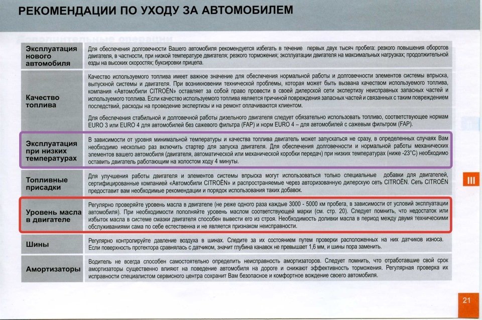

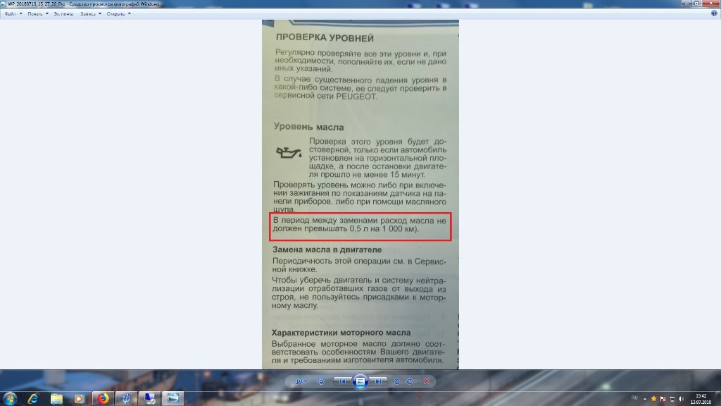

Geçmişte sorduğum bir soruya Rus bir arkadaş bana iki resim paylaştı.
Ep Vti motorlar için Rusca el kitabında 1000 kmde 0,5 litreye kadar yağ tüketimi olabilirmiş. Diğer resimdede Bakımdan bakıma 2 defa yağ eklemesi yapabilirsiniz ,  3000 kmde yağ seviyesini kontrol edin denmiş.
