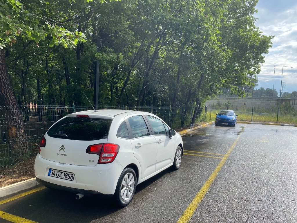

Az önce bir takipçimin Citroen C3 1.4 aracına bindim. Arabanın 112 bin kmde olmasına rağmen vites değişimleri benim arabayla alakası yoktu. Arabanın kavraması gayet güzel seri hissettirmeden çalışıyordu.
İki araba arasında sogutma sisteminden kavramaya kadar bam başka bir arabaydı. Benim C3 soğutma performansı ve Kavrama performansı yerlerde. Acaba bu araba farklı model mi diye baktım. Araba gerçekten 1.4 vti motordu. Kaputa açtım , aktuatöre baktım. herşeyimiz aynı idi.  Orjinal radyatör soğutma performansını görünce sizde şaşıracaksınız. Herşeyi kayda aldım.
Otoban sürüşünde Takipçimin arabasının soğutma performansı.  Motor suyu sıcaklığı 79 dereceye kadar düştü. Termostat bozukmu acaba diyerek 5 km rampa aşağı 90 km süratle süzüldüm sıcaklık arttı.

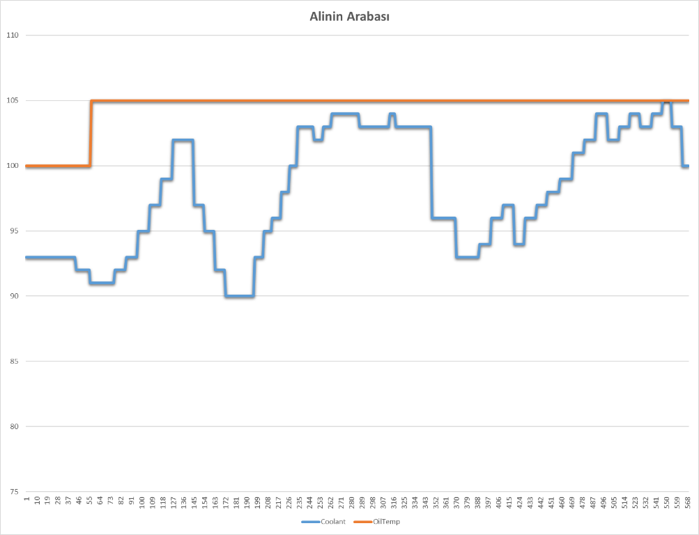

Bu arada takipçimin arabasının sözde şanzımanı bozuktu ve 2000 kmde 1 litre yağ yakıyordu. 3 arıza  kodu vardı. Arıza kodlarını silip 25 km otobanda sürdüm.
25 km data kaydı aldım. Resmen şok oldum beynimde şimşekler çaktı.
Motor performansımız ve yağ yakmamız aynı idi. Ama onun Termostat 79 dereceye kadar kapatmıyor iken ben 90 altını göremiyorum. Termostatıda inceleyeceğim. Eski nesil termostat çıkarsa onuda söktürürüm. Çünkü benim arabam ep3c. Ep3 ile ep3c termostadı ayrı modeller.  C nin tetmostafı çift pirizli.
Size çok kısa bir örnek. Takipçimin C3 arabasının radyatörü soğutmaya başlarsa derece 5 er 5 er düşüyor. Benim araba ise bire birer düşüyor.
Radyatörün tepkime hızı aşırı iyi.

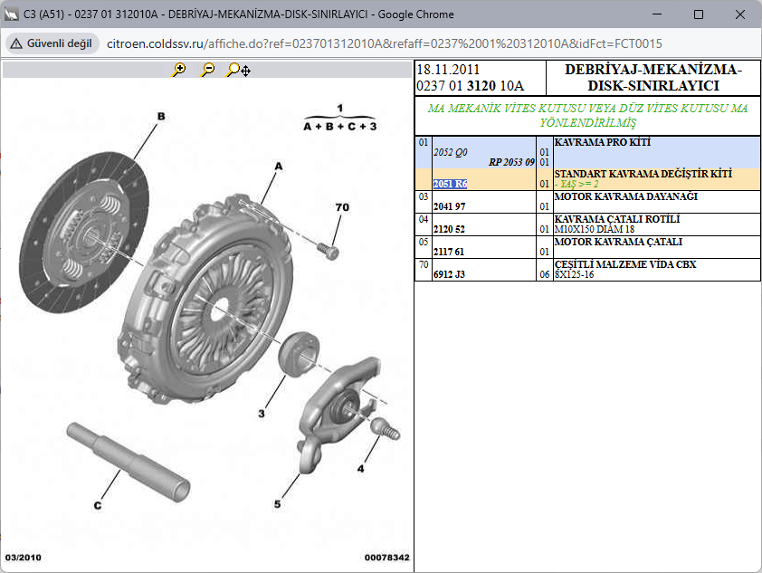

Abi burada yaş 2 demesine istinaden, üretimin ikinci yılımı kastedilmiş yoksa araba iki yaşına gelince bu kitme denilmek istenmiş ?
Ben şimdi hangi kiti sipariş etmeliyim. Benim araba üretimin 3 ncü yılına ait.  Ama zaten 12 yaşında her türlü Yaş 2 yazan 2051 R6 almam lazım yoksa yanlışmı yorumluyorum.

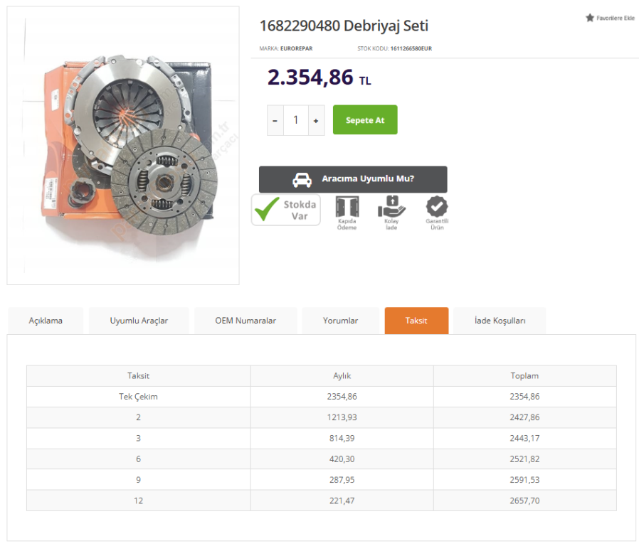

Arabanın debriyajını 12 taksit 2900 tl alabiliyorum. Komple set olarak. Ama valeo felan bakacam.
36 ay da ayrı cazip gibi
parça sökülür, parçacıya götürülür numunesi ile alınır
henüz dünyada araç yaşına göre parça satışı duymadım, belki pilli ise olabilir onu bilemem
6 x 2 için 6 ayrı parça olmalı o mantıkla 12 yaşındaki araç için. domtes mi bu tarlada her sene değişsin

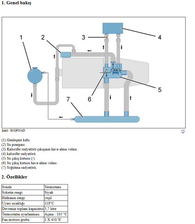

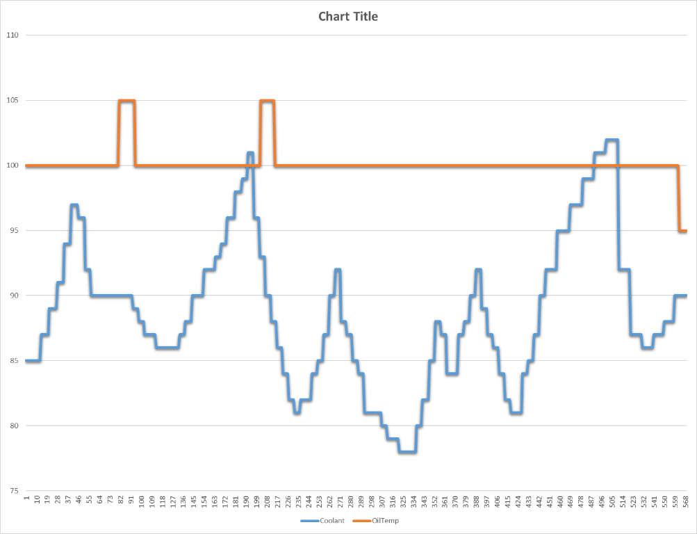

Arabanın termal yönetimini son bir defa daha test etmek istedim. Sanırım dünkü Citroenin Termostat durumunda bir sıkıntı vardı. Şase kodu ile bakınca arabanın Soğutma planına ulaşıyorum. Gaza oturunca termostat 90 dereceye kadar açıyor. Debriyajı biraz daha kullanıp datca tatili sonrası değiştirmeyi kafaya koydum. Şimdilik aşağidaki Fap Dashcam testi ile devam edelim. Bunun Havalar 40 derece olduğundaki halinide yapacağım.
Referans yağ basıncı 80 derece için hafif fazla. ama 100 derece için normal değer çıkıyor.
