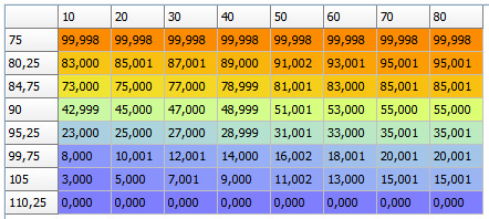

Bunu buraya atayım.Gaz pedalının konumu ve motor sıcaklığına göre termostadın açılma ilkesi.
Termostat 90 derece sıcaklıkta rölantide %42 oranında kapalı , 100 derecede %8 oranında kapalı , Gaza basınca
Buda Fanın devreye girdiği sıcaklıklar. 105 derecede sadece %30 oranında çalışıyor. Tam kapasite çalışması için 113 derecede olması lazım.

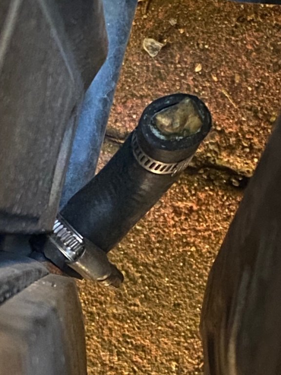

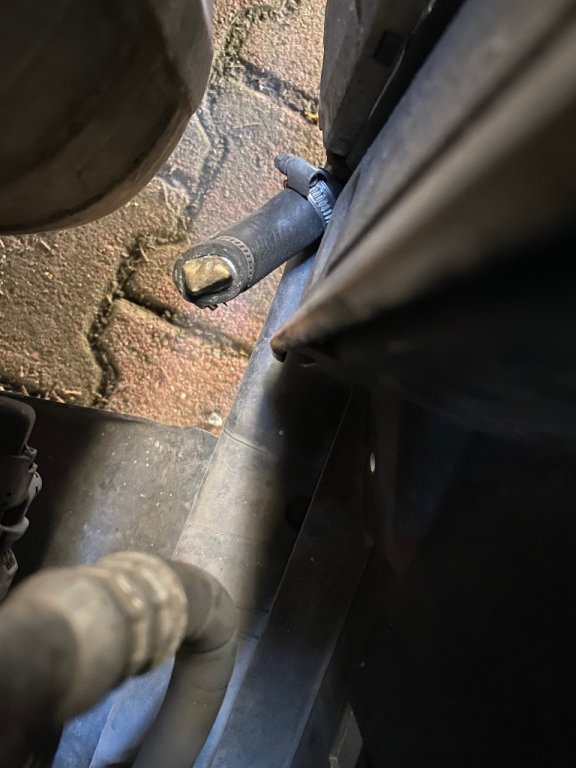

Tek bir yıpranma ibaresi yok maşallah sapa sağlam
Sandalye ayağı tapası tak buna çirkin görünmesin :)
Ümit Türk
ben bunu kurban kesilirken bir parçasını sıkılan et parçasına benzettim. aynı ona benziyor.
