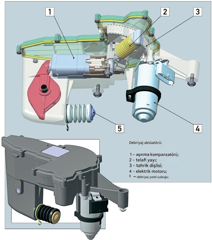

Ali Darbaz 6 saat önce Yazar Paylaş 6 saat önce (düzenlendi) Bugün 180 km üstünde yol yaptım ve sürüşten gayet memnundum. Havalar ısınması bana yeni tecrubeler kazandırdı Arabanın debriyaj aksiyoneri, motor kaputunun altı ısındıkca çalışma performansı yavaşlıyor. Klima kapalı ise daha fazla ısınıyor. Şehir içi dur-kalk trafikte iyice ısındığından sesli çalışmaya başlıyor. Şimdi biz bunu nasıl sıcaktan uzak tutabiliriz düşünceler içindeyim. 180 km kusursuz çalışan aksiyoner, çekmeköy trafiğnde ısındıkca sesli ve yavaş çalışmaya başlıyor. buna kafa yormak dünyadaki örneklerini incelemek lazım. 6 saat önce tarihinde Ali Darbaz tarafından düzenlendi Yorum bağlantısı

Ali Darbaz 5 saat önce Yazar Paylaş 5 saat önce (düzenlendi) Çağlar Bayur yazdı: konum at afada Çağlar Bayur yazdı: mangal mı, köfteler mi şirketten ? Abi şirket düzenledi, bizden para çıkmadı. Normalde herkes şirket arabası ile gelecekti ama ben kendi arabamı sürüp sorun çıkarıp çıkarmayacağını görmek istedim. Şimdi gel gelelim benim aksiyonerin davranış grafiğine. Yaptığım araştırmalar sonucunda neredeyse tüm herkesin derdi aynı. Belirtilerde tıpatıp aynı. Aksiyoner denilen parça 65 derece ısıya ulaştığında kendini koruma moduna alıyor. Bu sıcaklığa çıkmasının tek bir etkin sebebi var. Kaput alının havalandırılmaması. Bunu iyileştime yapmak lazım . Alt kapağını açıp yağlamak faideli olurmu. https://youtube.com/shorts/-iwSJOB_rNM?si=b2LtBXdMuVnIwjix 5 saat önce tarihinde Ali Darbaz tarafından düzenlendi Yorum bağlantısı
Ali Darbaz 5 saat önce Yazar Paylaş 5 saat önce (düzenlendi) Bizim robotun bakımı yapılıyormuş. Sıfırını almakta gerek yok gibi. https://www.drive2.ru/l/533511630172979324/ Aksiyoner ısındığında çıkardığı sesde bu. Videodaki mavi gres nedir. bu parça ısıya karşı koruyacak sesi kesecek bir gres öneriniz nedir. Bu mavi grez nedir mesela 5 saat önce tarihinde Ali Darbaz tarafından düzenlendi Yorum bağlantısı
Çağlar Bayur 5 saat önce Paylaş 5 saat önce yüksek ısı ve basınç gresi, rulman gresi Yorum bağlantısı
Ali Darbaz 5 saat önce Yazar Paylaş 5 saat önce Çağlar Bayur yazdı: yüksek ısı ve basınç gresi, rulman gresi Maksadımız yayın egzostan gelen ısı ile ısınıp genleşip motoru zorlamaması. Rulman grzi dediğin malzeme sürüldüğü yüzeyde ısıyı iletiyormu? yoksa yalıtıyormu? Yorum bağlantısı
Çağlar Bayur 5 saat önce Paylaş 5 saat önce ısı ve basınç ile özelliğinin yitirmiyor. ne yalıtır ne iletilir öle bi iddiası olmaz Yorum bağlantısı
