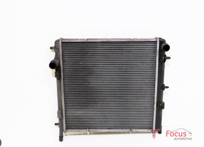

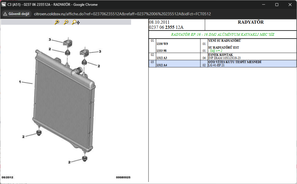

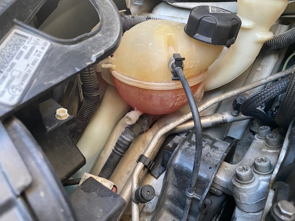

Merhaba değerli arkadaşlar. Arabanın 2 defa radyatör patlaması sonucunda bende paranoya oluştuğunu biliyorsunuz.
Saf suyun ısı iletimini öğrendik, Antifreeze ile öğrendik. Şimdi son olrak bu soğutma oranını en ideal karışımıda öğrendik.
Şimdi yeni bir bomba daha öğrendik. Saf Su + Antifreeze ısı çekme kapasitesini daha ne kadar yükseltirim diye sordum.
Yapay ustam bana bunu koy %10 ek ısı çekme sağlarmış.
bunun etkisi motordaki saf su oranına bağlı. Vaat ettiği başarı 10 litre suya 500 ml konulması durumunda 15 derecelik düşüş alınabiliyor.

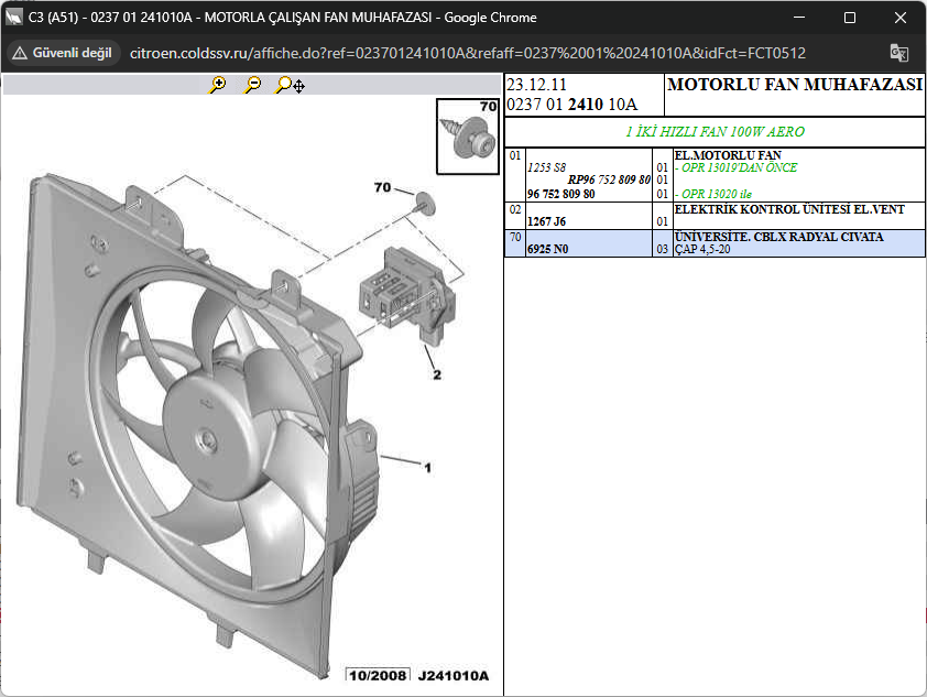

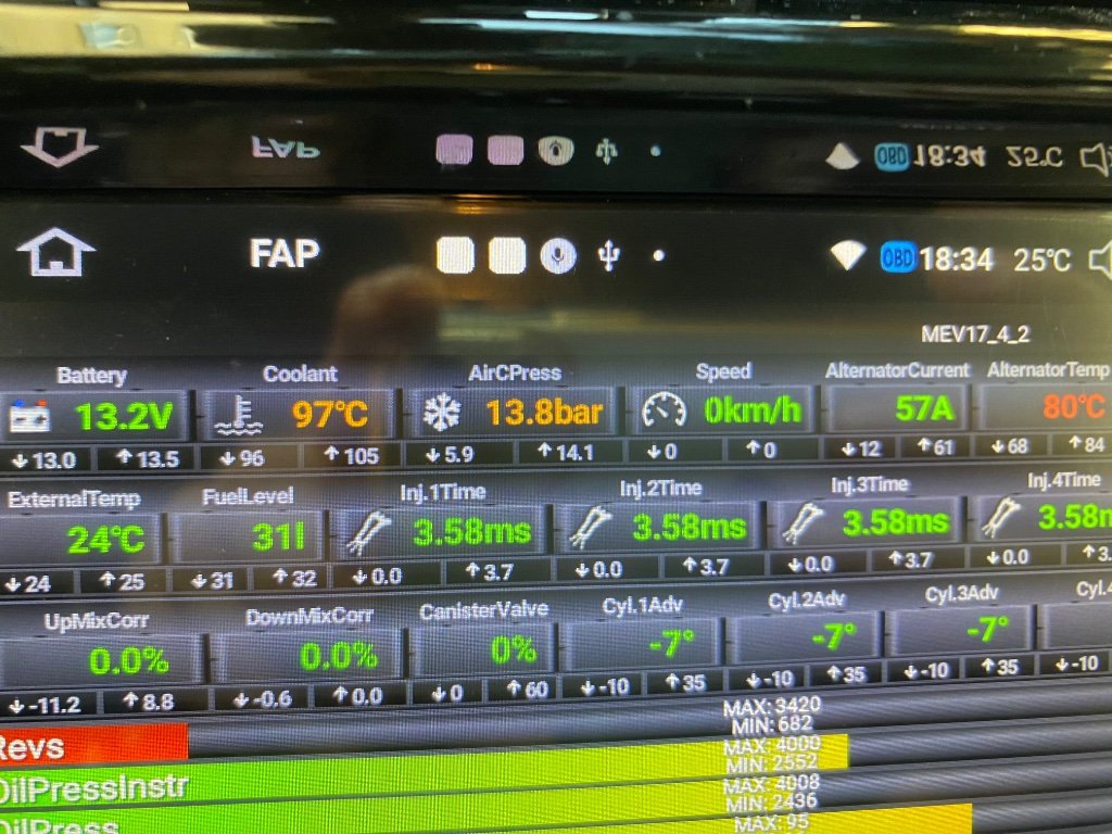

kondenserle ilgili problem şu, araba fanı hareket halinde durunca klima basıncı düşüyor. 80 km hızla kondensere vuran hava yetersiz. Rahat 1 bar eksik hizmet ediyor.
araba durunca yada yavaşladığında soğutma performansı artıyor. Bunun en büyük sebebi hareket halinde pasif soğutma yani önden gelen hava ile soğutmanın yeterli olmaması. Klimayı high yapınca arabanın içi fan açtığı için soğuyor. Klimanın gazla sıkıntısı yok tabi ben klima gazınıda doldurtacağım. Arabanın hareket halinde fan açma ilkesi basınç sensörü 7.7 barda fan açmak üzerine. Hareket halinde 7.4 bar basınçta sabit kalıyor. Bu nedenledr fan felan açmıyor. 7.4 çok kötü bir değer değil. Ama neden daha iyisi olmasın.
hava alıklarından bakınca kondenserin çok kirli olduğu ve her tarafı yamukluk peteklerle dolu olduğu görğlmekte. Örgü iğnesi alıp ızgaradan girip hepsini düzelteceğim.

ЭЛЕКТРОДВИГАТЕЛЬ СИСТЕМЫ ОХЛАЖДЕНИЯ 16 THICK RADIATOR — 16 DM2 BRAZED ALU WITHOUT MEC

Arabada 16 dm2 ince radyatör kullanılmış. Bendeki radyatör orjinal yani hiç bir şekilde değişim yapılmamış. Aslında araba israil konfigürasyonu olduğu için Soğutma sitemi ona göre yapılmış. Arabada 100 w iki kademe fan var. Buda Tr tipi değil israil tipi fan var.  Bütün Büyü söndü anlıyacağınız. Arabanın soğutma sistemi İsraile göre. İsrail sıcak olmasına rağmen .

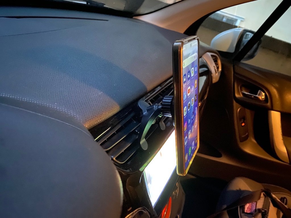

Bu arada Ali hocam, menfeze tutturulan telefon tutucuda, telefonun menfeze olan uzaklığı arttıkça her bir titreşimde telefon düşmeye çok daha kolay yaklaşıyor. Bazen basit bir ugreen telefon tutucu en güzeli olabiliyor hatırlatayım.
Emre Şimşek yazdı:
Daha dur Euro 5 L6 upper engine emission control normlarını ibranice okuyacağız..

Olaya bak ya Rus arabalarında 140 w 2 kademe Fan var. Üstüne radyatörleri Üstünede 21 dm2 radyatör koymuşlar. Manyakmı lan bunlar.

Merhaba kızın kur saati gelene kadar sıkıldım. Arabaya 1 litre daha saf su eklemeye karar verdim. Biraz kullanıp tekrar ölçüm yapacağım. Bu sefer hava tahliye kısmını da açtım motor çalışırken tahliyeden su gelirken ben de saf su ile besledim. Klimayı da test ettim fabrika verisi 14 bar değerini gördüğünde mutlu oldum.
Gaz dolumumasraf’dan yırttık. Suyu olması gereken seviyeye indirdim. Havasını da almış olmayı öğrendik. Bana bir cesaret geldi
Sonuç yüzde 47.5 antifriz var arabada.

ilginç bir şekilde 3500 -4000 devir arasında duyduğum micro zırıltı sesi ortadan kalkmış. Bu beni mutlu etti. Muhtemelen daha önceki su yüklenmelerinde havası tam alınmamış ve su pompasının orda bir kavitason sesi oluşturıyordu. Belkide soğutma sıvısının visvozitesi pompayı zorluyordu, belli devir aralığında renezansa sokuyordu. Geçti artık bilemeyiz. Yarından itibaren condenser tamirine başlıyoruz.
altı bir yere sürtündü mü geçen ki doğa keşfi sırasında?
Micro zırıltı arabayı aldığımdan beri var. Araba yerden yüksek aldığımdan beri hiç sürtmedim.
