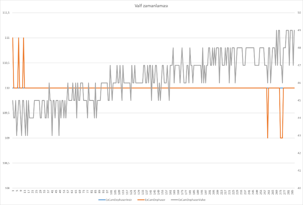

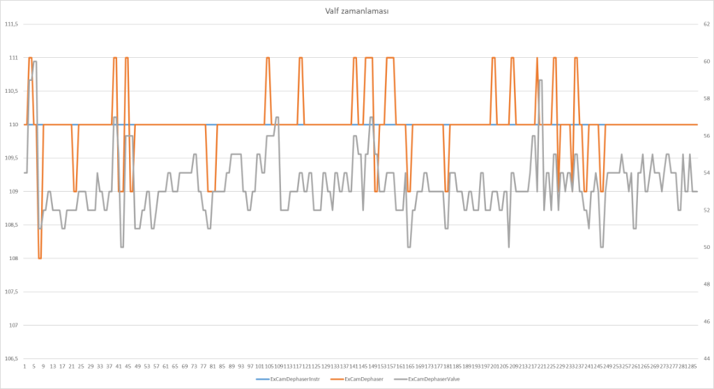

Ali Darbaz 4 saat önce Yazar Paylaş 4 saat önce (düzenlendi) Valf zamanlamasını bugün tekrar test etmek istedim. Bu valfin Bu Emme egzantrik faz ayarlayıcının motor ısınırken durumu. Valf sürekli aç kapa yapıyor. buda rölanti devrinde 10 15 devirlik dalgalanmalara sebep oluyor. Buda egzos zamanlaması. Emme egzantriği zamanlaması çok dalgalı bunun olsa olsa bir kirlilik sorunu veya faz ayarlayıcı sorunu olduğunu düşünüyorum. 3 saat önce tarihinde Ali Darbaz tarafından düzenlendi Yorum bağlantısı

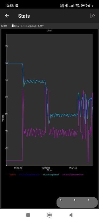

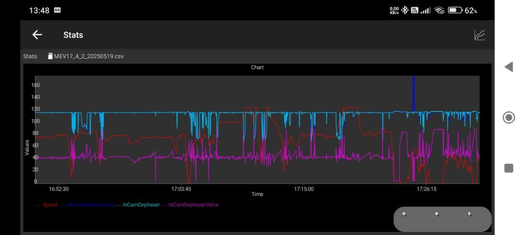

Ali Darbaz 3 saat önce Yazar Paylaş 3 saat önce Bir başka araç kullanıcısndan edindiğim emme egzantrik valfi verileri. 10w40 motor yağı ile elde edilen verilerdir. Buda egzos egzantrik faz ayarı verisi. Yorum bağlantısı
