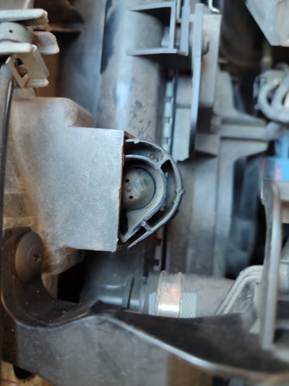

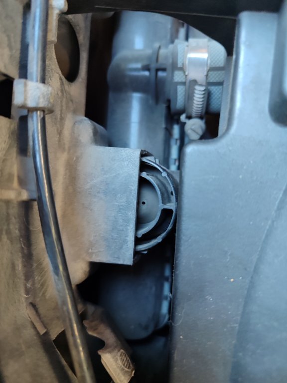

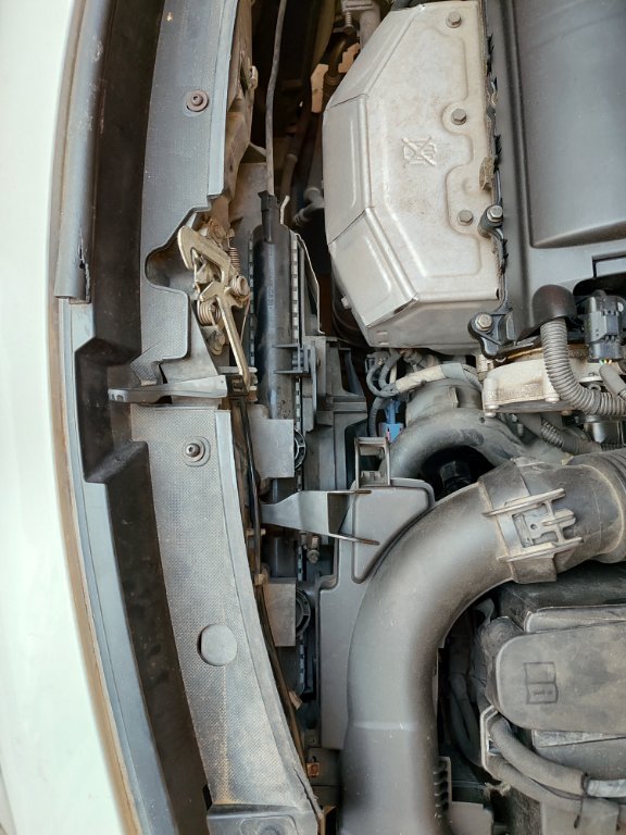

Yaptığım bugünkü inspection'da radyatör tırnağı yerine ters takılmış. Zor düzelttim..
Klipsi doğru yönde takmışız ama sanırım çeltiklerine oturtamadım..

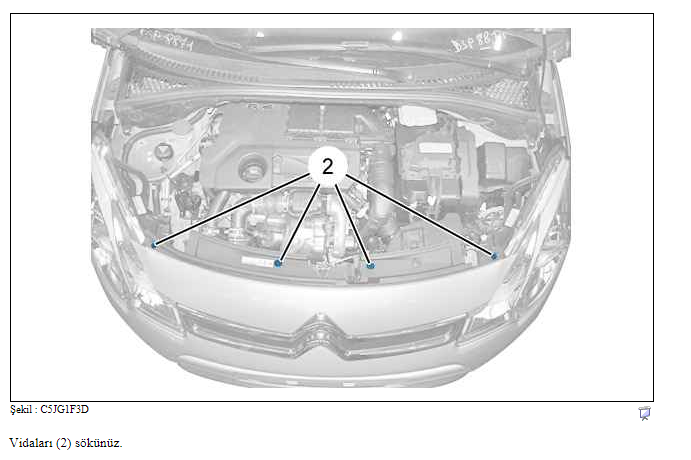

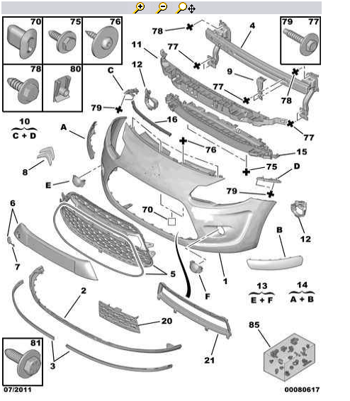

Hadi dostlar sizce bu vida orjinal mi yoksa kaportacı vidamı uydurmuş.
orjinal ama kornanın vidası gibi , değerli bir vida bu kaportacı bu bölüme harcamaz bu yatırımı

Evet abi orjinal vida.. parca kodundan baktım. yeride doğru.
O yuvada öyle vida yerine klips olacak gibi ancak
Abi arabanın manualinde vidaları sökün diyor. Parçaların grafiğinde 76 numaralı vida ile tamponu vida yerlerine işaretlenmiş.

Miss gibi oldu .
Bu şu ana kadar gördüğüm en ufak ve en ince radyatörlerden biri
Miss gibi oldu .
Performansı da ona göre olur dikkat et.
