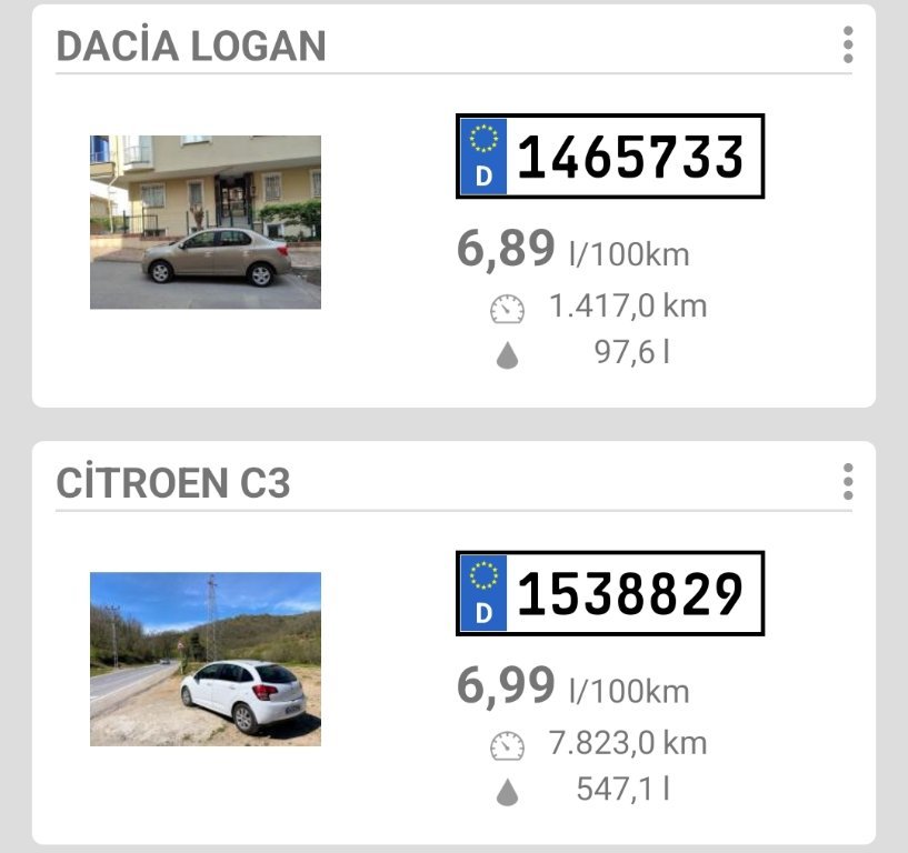

Yeni revora lastikler ile tüketim 7 litre altına düştü
bu arabaya 7 litre fazla değil mi ?
Ümit Türk yazdı:
0.9 symbol 6.9 litre yakıyordu. Cruze ise 7.33 litre .

şehir içinde kullanılan b-c segment araçlar 8-12 litre yakar. 7 olması bu aracın daha çok çevre yolu arabası olduğunu gösteriyor

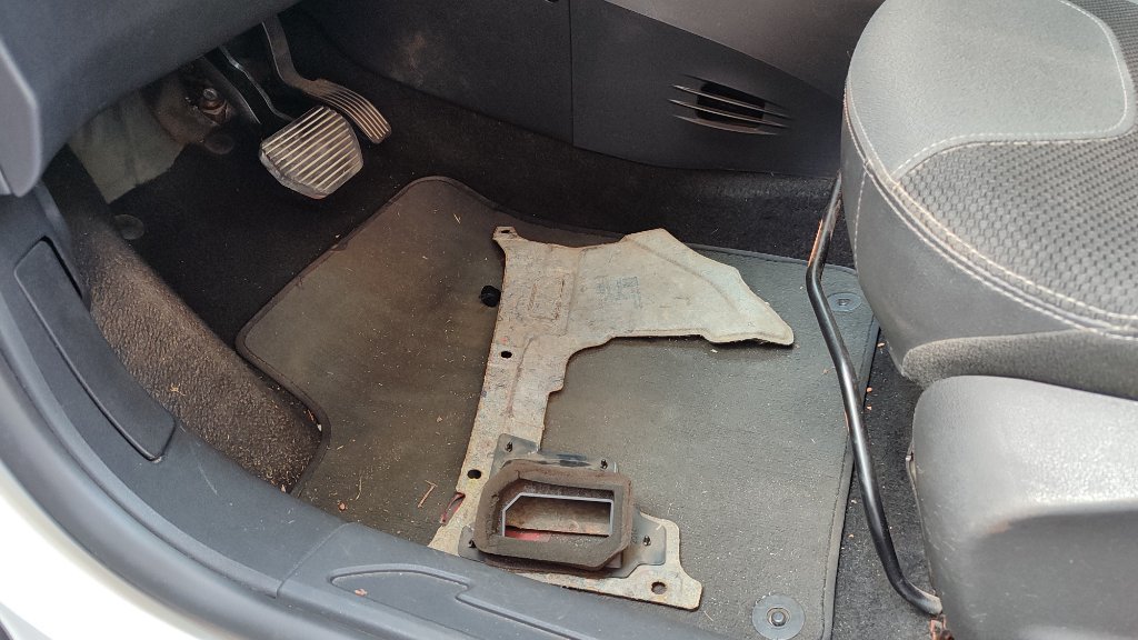

Arabanın ayak uzattığımız pedal alanında ayak tarafına ve baldıra ayrı iki tane havalandırma çıkışı var. Ayak tarafına hava basan çalışmıyordu. Pedalları incelerken hava yönlendirisinin yerinden çıkık ve süngeri dağılmış buldum. Süngeri yapıştırıp saptırucıyı yerine takınca tekrar fonksiyonel hale geldi.

bu konuda boyle paylasimlar oluyo muydu, yapay zeka mi söktü bu parcayi :)

Pedal kodunu ararken farkettim yerinden çıkıp yere düştüğünü. Ucu süngerli parça. O olmazsa havalandırma sigorta kutusuna hava üflüyor. ayağa gelmiyor. Ben bunu yeni farkettim :D
