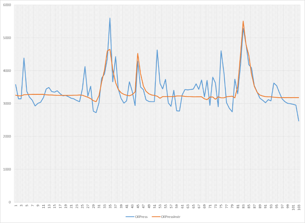

Arabamın 130.000 km’deki yağ bakımını Kasım 2024’te yapmıştım. Bir süre kullandıktan sonra 3.000 km’yi geçtik ve bu noktada emme egzantrik faz ayarlayıcıya yağ basan elektrovalf, özellikle soğuk çalıştırmalarda P000A hatası vermeye başladı. Ancak bu hata arıza lambasını yakmıyordu.
Bu sorunun en uygun ve ekonomik çözüm yolunun motoru “engine flush” yapmak olduğunu bildiğimden, yağı değiştirmeye karar verdim. Motorumda zaten deterjan katkılı Liqui Moly TopTec 4200 vardı. Bu yağ, motorun içini temizleyip tortuları çözdüğü için muhtemelen biriken kirler elektrovalfin filtresinde toplanmıştı. Fakat bu filtrenin yerinden sökülmesi oldukça zahmetli olduğundan, Liqui Moly Engine Flush ürününü temin ettim.
Ürünü motor yağına ekleyip 15 dakika çalıştırdım. Çıkan yağın pütürlü ve kirli halini aşağıdaki videoda görebilirsiniz. Her ne kadar 4.000 km önce yağ değişimi yapmış olsam da işlemin ardından tekrar Liqui Moly 4200 yağını doldurarak bakımı tamamladım.

Merhaba  bugün motorun öncesi ve sonrası Ecu yağ basıncı talebi ve motorun gerçek yağ basıncı değerlerini inceleyeceğiz.
Bu 4000 kmdeki motor yağının yağ basıncı.. Not : Motor yağ sıcaklıkları neredeyse aynı ve her iki kayıttada 100 saniyelik sekans baz alınmıştır.
Turuncu Çizgi  Ecu tarafından yağ pompasın ve yağ valfinden talep ettiği yağ basıncı
Mavi Çizgi Ecu tarafından sensörlerce ölçülen yağ basıncı . Görüldüğü gibi motor yağ basıncı istenilen ayarda tutmakta zorlanıyor.
Buda 4000 km sonra engin flush sonrası , yeni motor yağı ve yeni filtreden sonraki yağ basıncı arz talep grafiği. Neredeyse Ecu talebi karşılanıyor. Talep ile Arz neredeyse pararlel ilerliyor.
Arabanın sürüşünde ise oldukca yumuşak ve sesiz bir çalışma ile sonuçlanıyor. 14 km sonunda P000A hatası halen çıkmadı.
yatay eksen ne düşey eksen ne?
Dikey milibar, yatay saniye.
yani yağ basıncın düşmüş???
Ecu öyle istediği için yağ basıncı düşmüş. Turuncu çizgi ne hükmetiyse yağ elektro valfi o kadar açıyor.
şu an içindeki yağ aşırı ince ise ana kol yatak elden gider benden söylemesi
Motor yağı  Toptech 4200 5w30.
Devir kaç
markadan bağımsızdır motor yağ kanal temizliği sonrası çıkan problemler
ben grafikte pek problem görmedim. oynamalar belli ki tıkanmalar yürümeler daha fazla.. yeni yağ olunca tabi daha homojen daha az partikül az varyasyon.
Yalnız 4 bar normaldir. motorun sıcaklığı ile bi tık değişir. 7 ye kadar çıkabilir.
Devir kaç
Rölantide durduğu yerde gaza basıyorum. Peak noktalar 4000 devir civarı. Enteresan bir şekilde yağ değişimi sonrası motor devri 50 devir azaldı.
