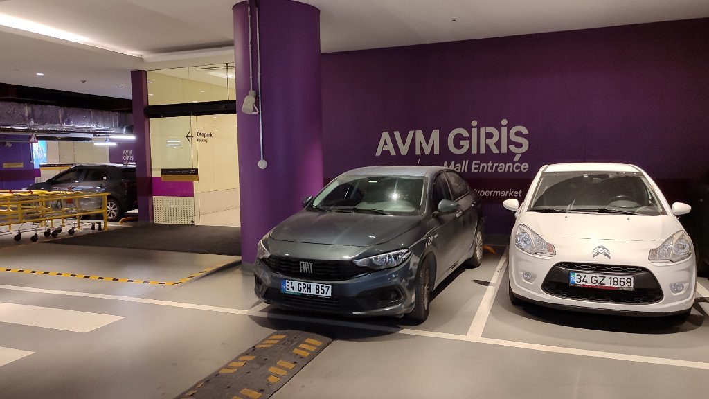

Akü kutup başını söktüm 40 saniye beklettim eskisinden çok daha iyi oldu şu an debriyaj aktivatör’ü
Gece akü şarj olması için 150 km araba sürüldü.
Akü Kutup başı söküldü.
Test için Çekmeköyden - Emaar avm gidildi.
Sonuç tatmin ediciydi.
Otoparktaki ağaçlar budandı.
Belediyeye budanmış ağaçlar teslim edildi
