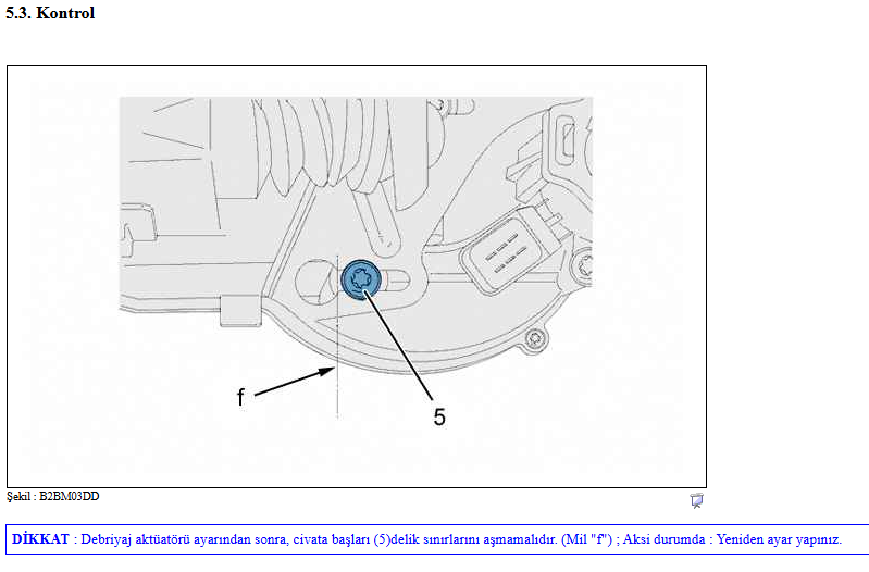

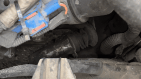

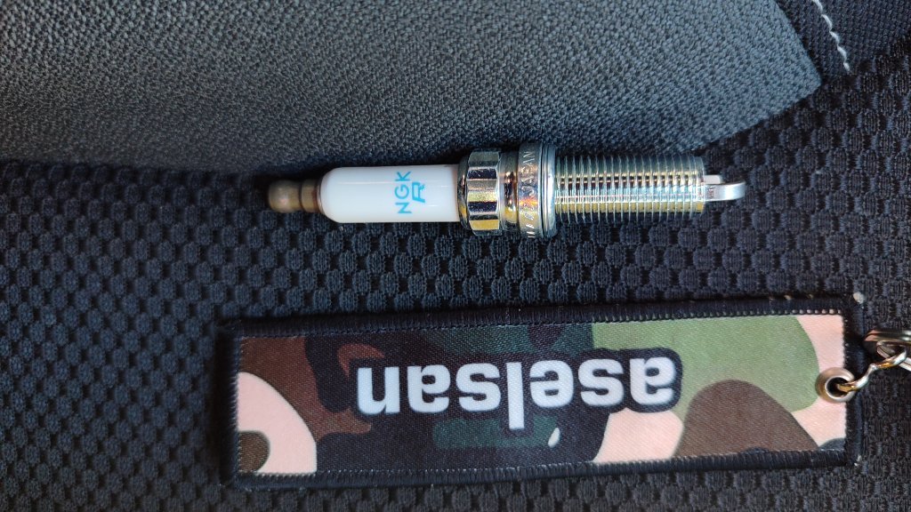

Resimdeki sorun var. dibe kadar çekmişler. Normalde resimdeki gibi olmlaı. F Sınırına  çekilmesi gerekiyor.
