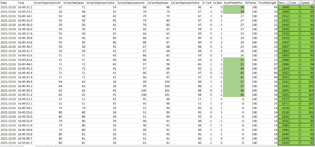

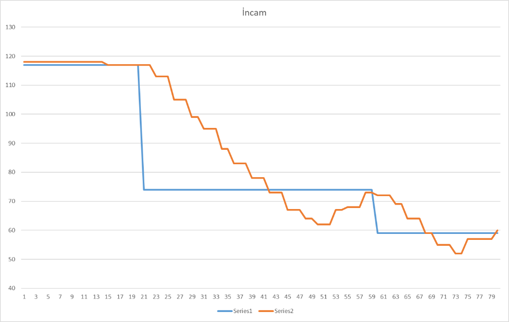

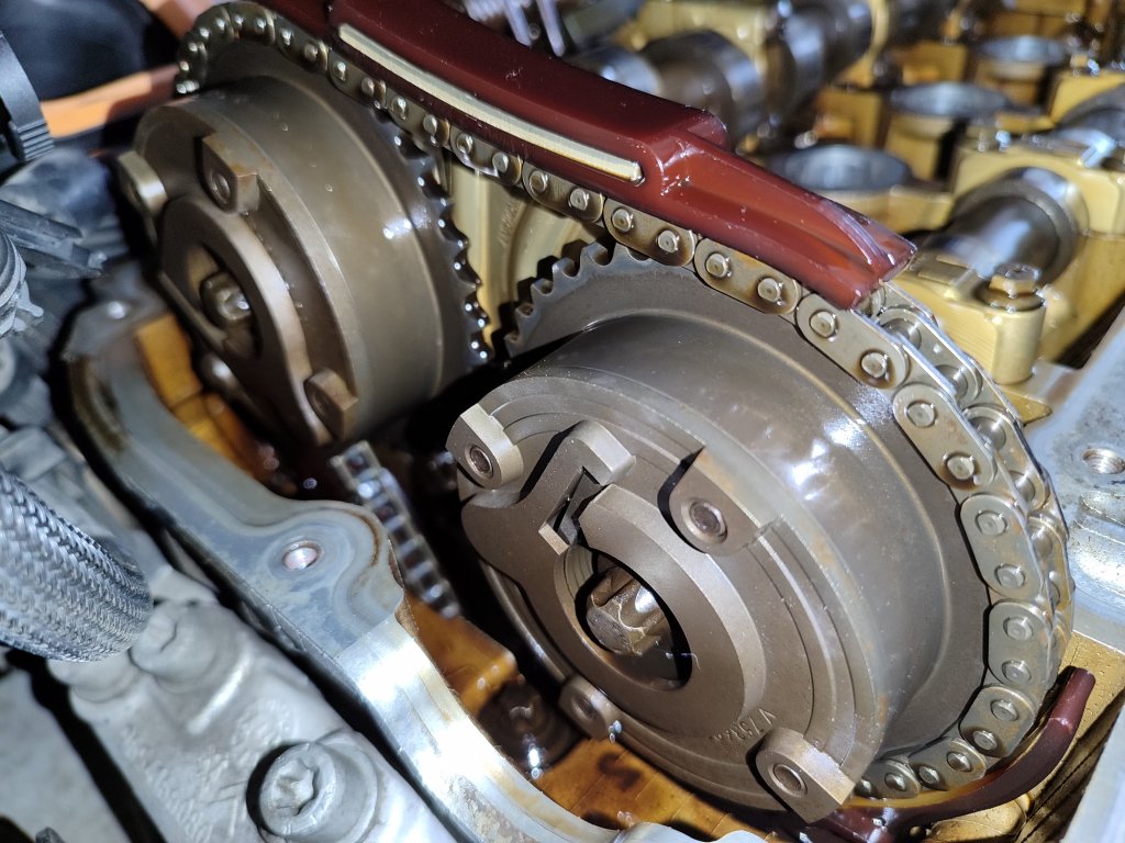

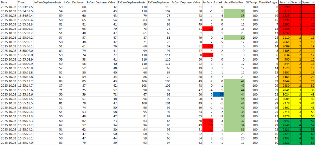

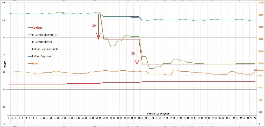

Burda sağlam bir motorun Vanosu, motor çalıştıktan sonra 29 derecelik egzantrik açısı değişimi 1 saniyeden daha kısa  sürüyor . Altaki ise benim araba.  Merdiven gibi iniyor.
bir valve arıza teşhisine 1000 saat harcarsan tükkanın olsa iflas ederdin
