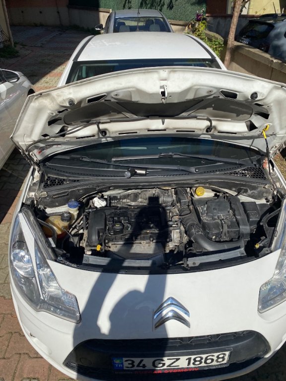

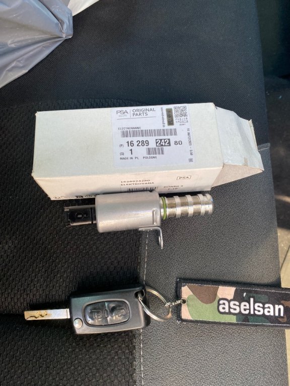

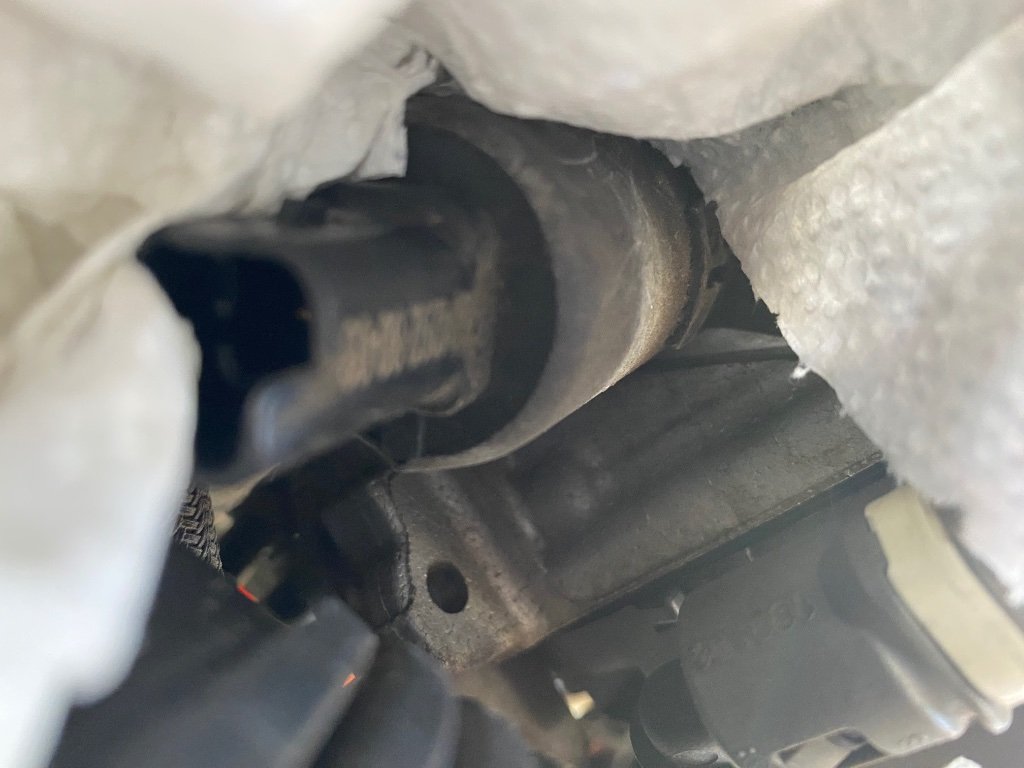

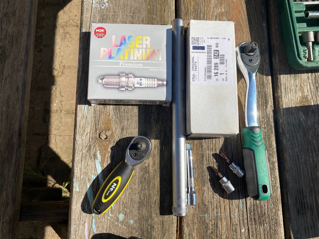

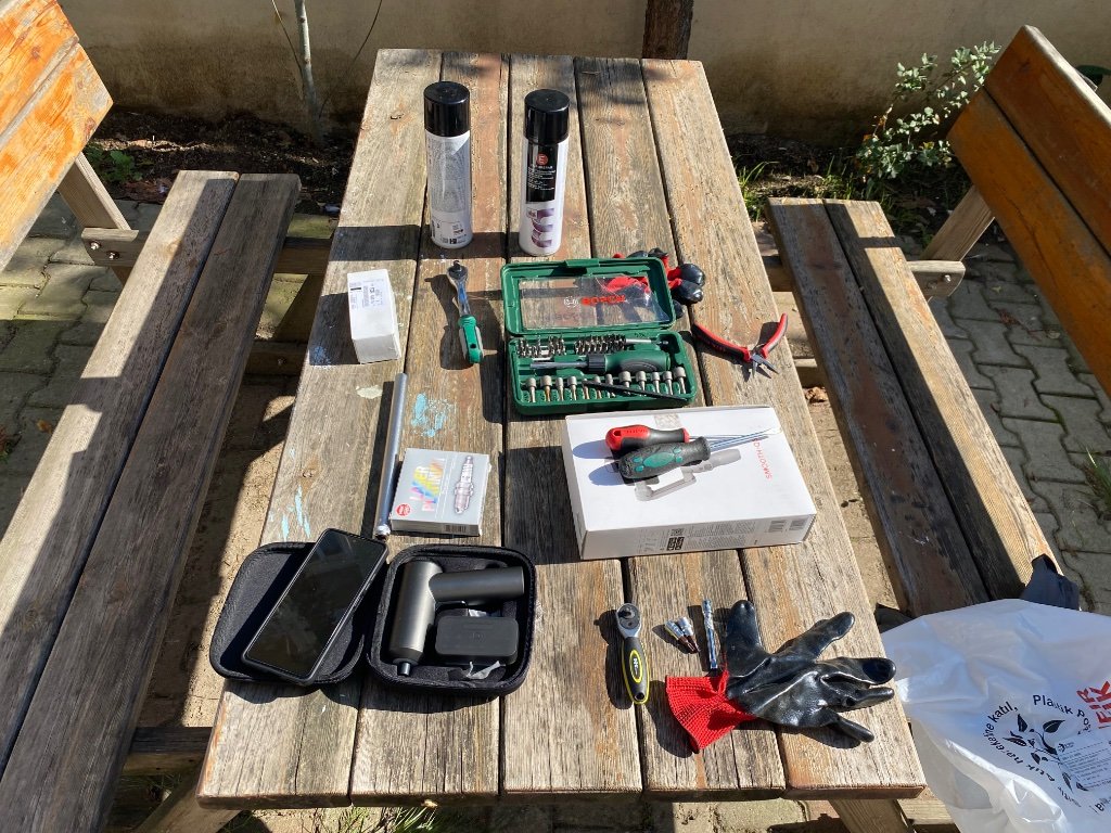

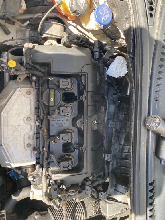

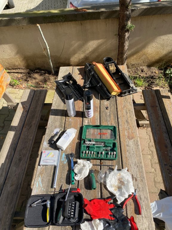

Eksik alet edevatımı topladım arızalı parçanın yedegini aldım bugün sökmeye çalışacağım
Arabayla adaptasyon sürüşü yaptım bunlar bir parça takıldığında hemen düzgün çalışmıyor en az üç defa böyle bir otoban sürüşü yapman gerekiyormuş ya da cihaz ile bağlanıp adaptasyon yaptırman gerekiyormuş. Ama şunu söyleyebilirim ki emiş egzantrik zamanlaması ip gibi oldu. Şimdi sırada üst kapak değişimi var. Hanım kahve yapmış termosa doldurmuş verdi gitti
Tevfik Işık

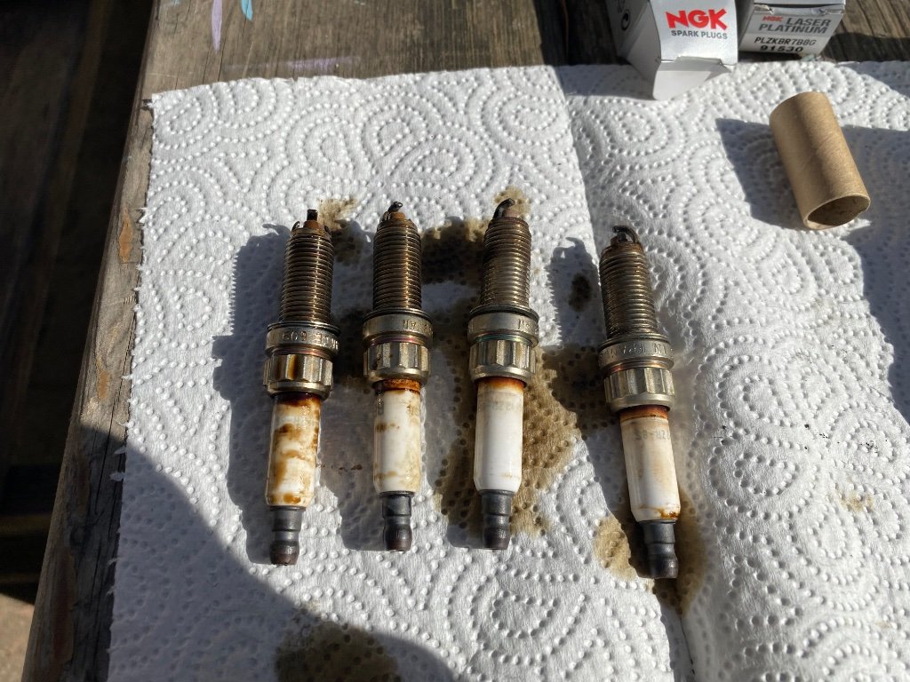

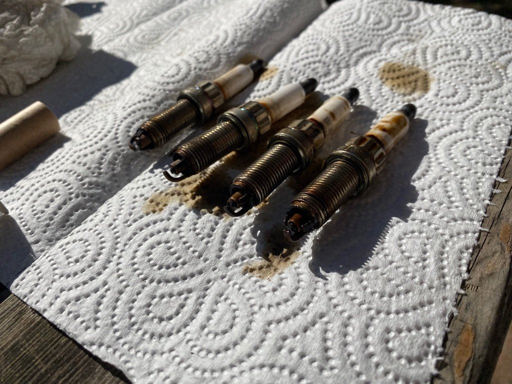

Bujiler aşırı yağlı. Ben olsam bu yaptıklarınızdan ziyade acilen conta değişimine giderdim. Yağ eksiltme fark edilir şekilde azalacaktır.

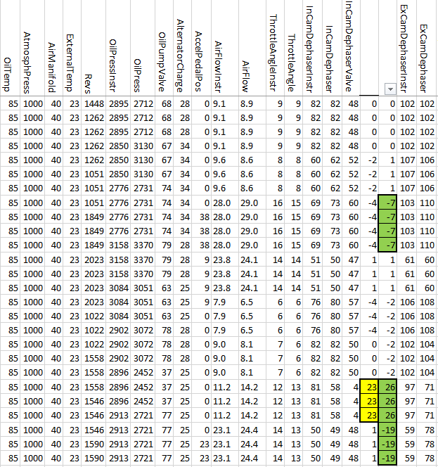

Test sonuçlarım geldi.
6200 sürüş logunda sadece 2 evet yalnış duymadınız sadece 2 defa valf %90 açılmış. Buna rağmen 6200 logda sadece 220 adet geçikme var. Bunlarında %99'u emme valfinin hızına, egzos valfinin yetişememesi.
Egzos içinde bir adet valf alıp onuda değiştireceğim ardında şanzıman kalibrasyonu. Motorun gücü gaza basınca hemen geliyor artık.
Valvetronik Emme egzantriğine bağlı, emme egzantik milindeki her geçikme valvetronik üstünde stres yaratıp motora soğukken devir dalgalanması yapıyordu.
Üst kapak contası gruptan ayrılmış.
2800 tl komple üst kapak değişiceğim. Onunda alet takımını aldım.
Şimdi yapılanların sonuçları gayet ortaya çıktı.
Arabanın egzantrik zamanlaması %25 geçikme ile çalışıyordu. Emme ve Egzos eski nesil elektrovalf kullanmakta. Bu valfler 12 yaşında.

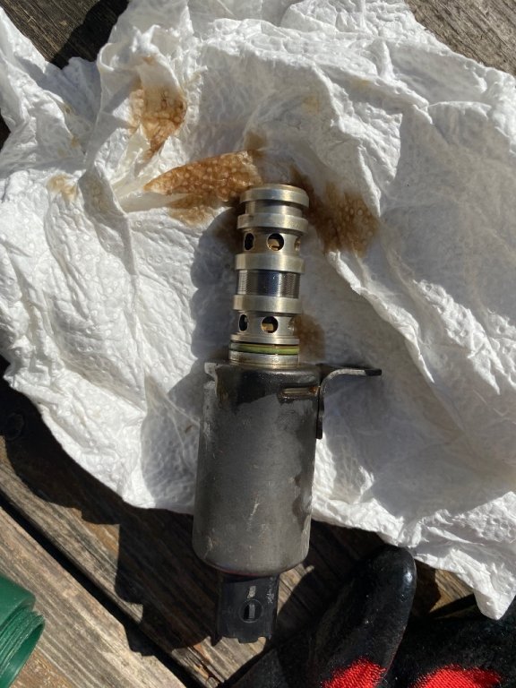

Ben geçen hafta kolay olanı yani egzos valfini söküp yıkadım. Yaptığım sürüş sonrası zamanlamadaki geçikme oranı %18 kadar düşmüştü.
Bugün emme elektrovalfini değiştirdim, şuanki egzosta geçikme oranı %3.3  olmuş durumda. Daha önce temizlediğim valfide değiştirirsem bu oran çok daha azalır.
Şimdi bir sorun %3.3 geçikme oranı için 4800 liralık valfmi almalı, yoksa komple kulbitör kapağınamı girişmeli. Yada sadece contayamı bakmalı. Yağ sızdıran kısım ikinci ve birinci bujiler.
