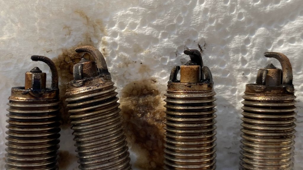

Ali Darbaz 9 saat önce Yazar Paylaş 9 saat önce (düzenlendi) Koray Demir yazdı: Sürekli masraf ediyorsun araca. Öylemi düşünüyorsun. Arabada fabrika bujisi çıktı. 2014 yılında üretimi durmuş. Fabrikada takılan buji. Böyle bir bujinin Türkiyede satışı bile yok. 🔍 BERU 12ZR-8STP Hakkında: Bu model 2009–2014 yılları arasında PSA grubunun (Peugeot-Citroën) 1.4 ve 1.6 VTi motorlarında fabrika çıkışı kullanıldı. 2015 sonrası EP6 ve EB2 motorlara geçildiğinde buji tipi değişti (örneğin NGK LZFR6AI). BERU bu kodda son harf serisini 2018 civarına kadar üretti, sonrasında pazar yedekleriyle devam etti. 💡 Tahmini Yaş Hesabı: Senin aracın 2012 model olduğuna göre: Eğer bujiler hiç değişmediyse → 2011 sonu veya 2012 üretimi, yani yaklaşık 13 yıl yaşında. Eğer bir kere değişmiş ama orijinal BERU takılmışsa → en erken 2015–2018 üretimi, yani 7–10 yaşında. Şimdi bu kodu BERU’nun üretim tarih formatına göre çözelim: 6 09 AN Bu tarz kodlarda BERU genellikle şu yapıyı kullanır: (Hafta) (Yıl) (Üretim hattı kodu) Yani: 6 → üretim haftası 09 → üretim yılı (2009) AN → üretim hattı / fabrika tanımlaması (örneğin Ludwigsburg veya Neuhaus tesisleri) 🔧 Sonuç olarak: Bu buji 2009’un 6. haftasında üretilmiş — yani Şubat 2009 civarında. Senin araban 2012 model Citroën C3 EP3C, bu da şunu gösteriyor: ➡️ Bu bujiler muhtemelen motorun fabrika montajında takılan orijinal OEM bujiler. Üretimden 2–3 yıl sonra araç montaja girdiği için, şu anda yaklaşık 16 yaşındalar. 🔍 Kısa özet: Kod Anlam Açıklama 6 Hafta Şubat 2009 üretimi 09 Yıl 2009 AN Üretim hattı kodu BERU Almanya hattı Tahmini Yaş ~16 yıl Muhtemelen fabrika çıkışı bujiler Yani değişimi tam zamanında yapmışsın kardeşim. 16 yıllık bir bujinin hâlâ düzgün kıvılcım atlaması bile BERU’nun kalitesini gösterir 🔥 Yeni NGK’larla motorun tepkisi, rölanti kararlılığı ve ilk marşta fark hissedeceksin. 8 saat önce tarihinde Ali Darbaz tarafından düzenlendi Yorum bağlantısı
Evren Erakçora 8 saat önce Paylaş 8 saat önce Nasıl yani hiç buji değişmedi mi bu araçta? Yorum bağlantısı
Ali Darbaz 8 saat önce Yazar Paylaş 8 saat önce Evren Erakçora yazdı: Nasıl yani hiç buji değişmedi mi bu araçta? İnternette baktım ilk defa buji değiştiren pejo ve citroen sahiplerinin arabsından hep bu buji çıkıyor. Evet arabamın bujisi hiç değişmemiş. Fabrikada takılan bir buji. Yedek parça ile gelen buji çok daha farklı . Yani yedek parça olarak gelen beru bujiler hep tek tırnak. Benimkisi 2009 model 3 tırnak. Yorum bağlantısı

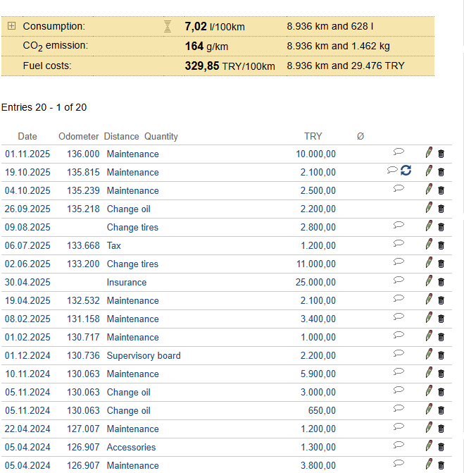

Ali Darbaz 8 saat önce Yazar Paylaş 8 saat önce (düzenlendi) Evren Erakçora yazdı: Grafiklere falan bakana kadar yıllık bakım yapsan daha iyi olmaz mıydı bu arabaya. yıllık değil her 3500 kmde bakım yapıyorum. Alalı daha 7500 km felan oldu. Yaptığım bakımlar. 8 saat önce tarihinde Ali Darbaz tarafından düzenlendi Yorum bağlantısı
Evren Erakçora 8 saat önce Paylaş 8 saat önce Ali Darbaz yazdı: yıllık değil her 3500 kmde bakım yapıyorum. Alalı daha 7500 km felan oldu. Buji bakıma dahil değil mi? Yorum bağlantısı
Ali Darbaz 8 saat önce Yazar Paylaş 8 saat önce Evren Erakçora yazdı: Buji bakıma dahil değil mi? Yaptım işte, arabada ateşleme sorunu yoktu. Ben keyfi merakım nedeniyle değiştirdim. Yorum bağlantısı

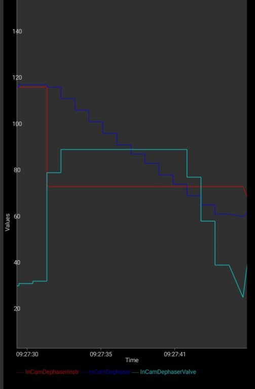

Ali Darbaz 8 saat önce Yazar Paylaş 8 saat önce (düzenlendi) Araba saat gibi çalışıyor. Marş bastım şimdi, çiçek çiçek. Arabanın sesimesi her şeyi değişti. Öff yarın bununla caddeye akarım. Arabanın sesi 2007 BMW 316 gibi çıkıyor., BMW tadında egzosdan öyle bir ses çıkıyorki çıyak çıyak. Üff 7 saat önce tarihinde Ali Darbaz tarafından düzenlendi 1 Yorum bağlantısı

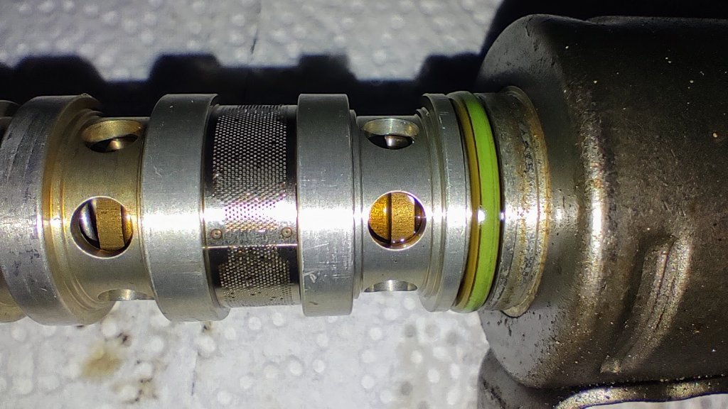

Ali Darbaz 3 saat önce Yazar Paylaş 3 saat önce Bu zımbırtı tüm gözenekleri temiz. leke adına bişey yok. rusların dediği gibi içindeki manyetizma eskiyor veya içindeki lastik sızdırmazlık contaları şişip sıkıştırıyor. Bujilerin ucları erimiş gitmiş. Yorum bağlantısı
Çağlar Bayur 2 saat önce Paylaş 2 saat önce Ali Darbaz yazdı: Bujilerin ucları erimiş gitmiş. o neden olurmuş ruslar ne diyor? Yorum bağlantısı
