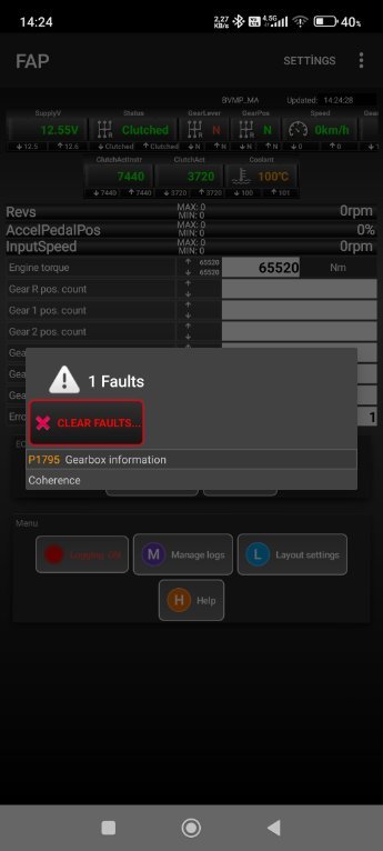

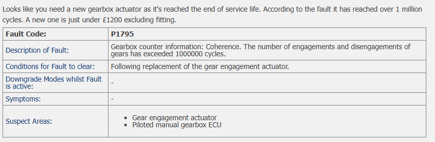

Yaklaşık 2 yıldır araçta yaşanan ikinci büyük sorun. Ömrü dolan Aksiyonerin arızası.
13000 tl aksiyoner , montaj içinde 2500 tl gerekiyor.
Bunuda artık seneye yaptırıcaz. :D

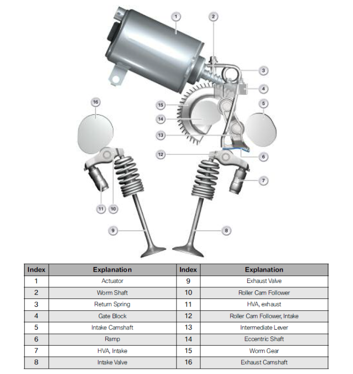

Eski ve yeni sürüş datalarını yapay zekaya yükledim. Emme egzantrik doğrudan valvetronic üzerine bağlı, emme valfi geçikince valvetronikde bundan etkileniyor. İşte bu meretin çalışma performansı 3 kat hızlanmış. Araba gaza basınca anında devirleniyordu, şimdi resmen redline çıkıyor buna alışması zaman alacak.
Metrik (mm cinsinden) ÖNCE (Eski) SONRA (Yeni) Yorum
Ortalama Hata (mean) 0.0201 mm 0.0066 mm Her iki değer de milimetrenin yüzde biri seviyesinde. Yani sistem zaten kusursuz çalışıyormuş. Yeni durumda hata payı 3 kat daha azalmış; bu mükemmel.
Std. Sapma (std) 0.2476 0.1395 İstikrar (dalgalanma) konusunda net bir iyileşme var. Yeni durumda sistemin çalışması %44 daha istikrarlı hale gelmiş.
Medyan Hata (%50) 0.0000 mm 0.0000 mm Her iki kayıtta da zamanın %50'sinde hata "sıfır" imiş.
Max Hata 4.77 mm 3.31 mm Anlık maksimum sapmalar da azalmış.

Arabayı daha önce ilgilenmeyen ustaya gösterdim. Açıkca ona senden sonrabayı kendim onardığımı söyledim. Arabaya baktı etti kusur bulamadı. Şimdi debriyaj aktuatörü alıp gelirsem kalibrasyon dahil 2000 tl işcilik ile arabanın aktuatörünü değişebilceği konusunda anlaştık. İnternetten 8 taksit 12000 liralık aktuatör alırsam bunuda çözerim. Ama benim kredi kartı yine doldu . : D

Arabanın her iki egzantrik valfinin tertemiz çıkması bana büyük rahatlama getirdi. Küçük filtreleri gayet temiz olması motorum geri kalanı içinde aynı durumda olduğu yönünde bana kuvvetli kanıtlar sunuyor.
Arabayla full yük altında oldukca dik rampada tırmanışlar yaptım. Net tepki süresi kısalmış. Öncesi ve sonrası arasında çok büyük fark var. Otobanda çekmeköy rampa sını 140 üzeri çıkamıyordu. Şimdi 150 km hızı geçince devam edemedim gazı kestim, yüksek hıza tehamul edemedim.
