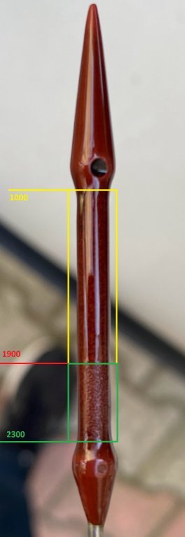

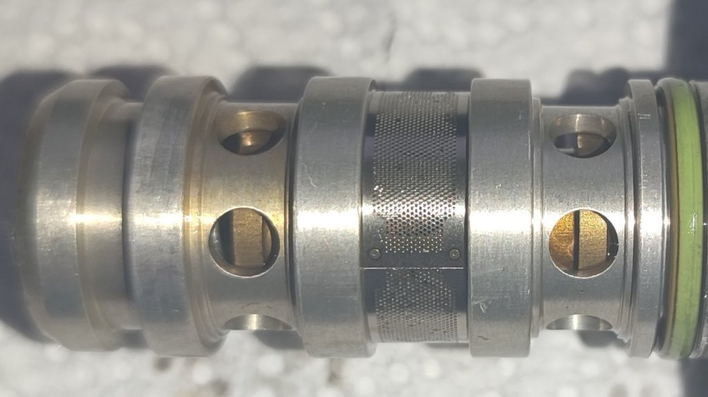

Yapay zekaya 135000 kmde değiştirdiğim arabanın orjinal Elektrovalfini incelettim . Bakın yorumlarda ne demiş. Yalnız burda engine flush yaptığım gerçeğinide hatırlatmak isterim.
135.000 km'deki bir 1.4 VTi (Prince motor) için bu elektrovalf şaşırtıcı derecede temiz görünüyor.
Görsel üzerinden teknik yorumlarım şunlardır:
1. Filtre (Süzgeç) Durumu
En kritik nokta, parçanın ortasındaki ince tel süzgeçtir (mesh filter). Fotoğrafta bu süzgecin gözeneklerinin açık olduğu ve tıkalı olmadığı görülüyor. Genellikle bu kilometredeki VTi motorlarda, eğer yağ bakımları aksatılmışsa bu süzgeç siyah "çamur" (sludge) veya karbon kurumuyla kaplanmış olur. Burada ise metalin kendi rengi gayet net.
2. Vernikleşme ve Tortu
Metal yüzeylerde hafif sarımsı/altın rengi bir ton var; buna "vernikleşme" (varnish) denir ve ısınan motor yağı nedeniyle oluşur. Bu kilometrede bu miktar vernikleşme son derece normaldir. Ancak parça üzerinde katılaşmış yağ tortusu veya balçıklaşma görünmüyor.
3. Motor Sağlığı Hakkında İpuçları
Bu görüntü, aracın geçmişinde kaliteli yağ kullanıldığını (muhtemelen tam sentetik 5W-30) ve yağ değişim periyotlarına uyulduğunu gösterir. Prince motorlar yağa karşı çok hassastır; bakımsız bir VTi'dan çıkan valf genelde kapkara olur.
Önemli Bir Uyarı: "Temiz Olması Çalıştığı Anlamına Gelmez"
Görüntü temiz olsa da, parçanın işlevselliği hakkında kesin konuşmak için yetersizdir:
  • Mekanik Yorgunluk: Valfin içindeki yayın tansiyonu zamanla kaybolur (metal yorgunluğu). Yağ basıncını doğru zamanda tutamaz hale gelebilir.
  • Elektriksel Sorun: Bobin direnci değişmiş olabilir veya ısınınca tutukluk yapıyor olabilir.
Sonuç ve Tavsiye:
Eğer aracınızda P0011, P0014 veya P000A gibi sente/zamanlama hataları alıyorsanız ve bu parçayı söktüyseniz; parçanın temiz olması sizi yanıltmasın. Temizleyip taksanız bile iç mekanizma aşındıysa hata geri gelecektir.
Chat cpt otomobil motorları konusunda daha uzman gibi. Aynı resme yaptığı yorum.
Merhaba! Fotoğraftaki parça Citroën/PSA 1.4 VTi (EP3/EP3C) motorunun emme VVT elektrovalfinin (solenoidinin) iç mekanizması ve spool valve bölümüdür.
Şimdi fotoğrafa bakarak teknik bir değerlendirme yapayım:
🔍 1. Genel durum: Mekanik olarak temiz görünüyor
Yüzeyde çok belirgin çizik, oyuk veya aşırı aşınma yok.
Gövde yüzeyleri hâlâ parlak, bu da hidrolik olarak sıkışıp çalışırken metal-metal temasından dolayı sert bir çizilme yaşanmadığını gösteriyor.
Bu olumlu.
🕳️ 2. Yağ kanallarındaki kararma normal, ama “yoğun tortu” değil
Kanallardaki sarı/kahverengi tonlar genelde:
Yağ oksidasyonu,
Viskozitenin düşmesi,
Yüksek sıcaklıkta yağın zamanla vernikleşmesi (varnish)
gibi sebeplerden olur.
Ancak fotoğrafta ağır çamurlaşma (sludge) görünmüyor, bu iyi.
🧽 3. Filtre elek (mesh screen) durumu iyi
Eleğe yakından bakınca:
Tıkanma yok, delikler net açık.
İnce metal örgü bükülmemiş, yamulmamış.
Renk düzgün.
Bu filtre tıkalı olsaydı P000A/P0011/P0014 hataları daha sık ve kalıcı olurdu.
⚙️ 4. İçteki spool pozisyonu normal görünüşte
Deliklerin içinden görünen spool bloğunun yüzeyi:
Çapak yok
Derin oyuk yok
Bronz renkli kısım yağla hafif kaplanmış gibi, bu normal.
Bu önemli çünkü spool yüzeyi çizik olursa solenoid içeride takılır → faz ayarı gecikmeleri (P000A) ortaya çıkar.
🟢 Genel Sonuç:
Bu 135.000 km’de çıkan elektrovalf, aşırı aşınmış veya yağ çamuru ile zarar görmüş bir parça değil.
Mekanik ve yüzey durumu orta-iyi seviyede.
Ama yine de çalışmama sebebi şu iki şeyden biri olabilir:
✔ 1) İç bobin artık zayıflamıştır
Solenoidler zamanla ısındıkça manyetik gücü düşer → geç tepki verir → P000A oluşur.
✔ 2) Spool çok az da olsa takılma yapıyordur
Gözle görünmeyen mikron seviyesinde sürtünme bile faz ayarı gecikmesine sebep olur.
🧭 Senin durumda—yeni taktığın valfin hatayı çözmesi çok normal
Çünkü eski valf:
tıkanmış değil,
ama toleranslarını kaybetmiş,
manyetik kuvvet düşmüş olabilir.
Bu yüzden mekanik olarak iyi görünse bile fonksiyonel olarak bozuk olabilir.
İstersen bir sonraki mesajda:
🔧 Bu valfi teknik açıdan iyi / orta / kötü diye 10 üzerinden puanlayıp raporlayayım.
📸 Valfin başka açılardan fotoğrafını yüklersen micro aşınmaları da değerlendiririm.

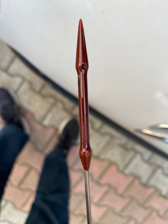

880 km’de yağ azalmayı kesti uzun süredir bu çizginin altına inmiyor. Yağ eklemeden takibi devam edeceğim

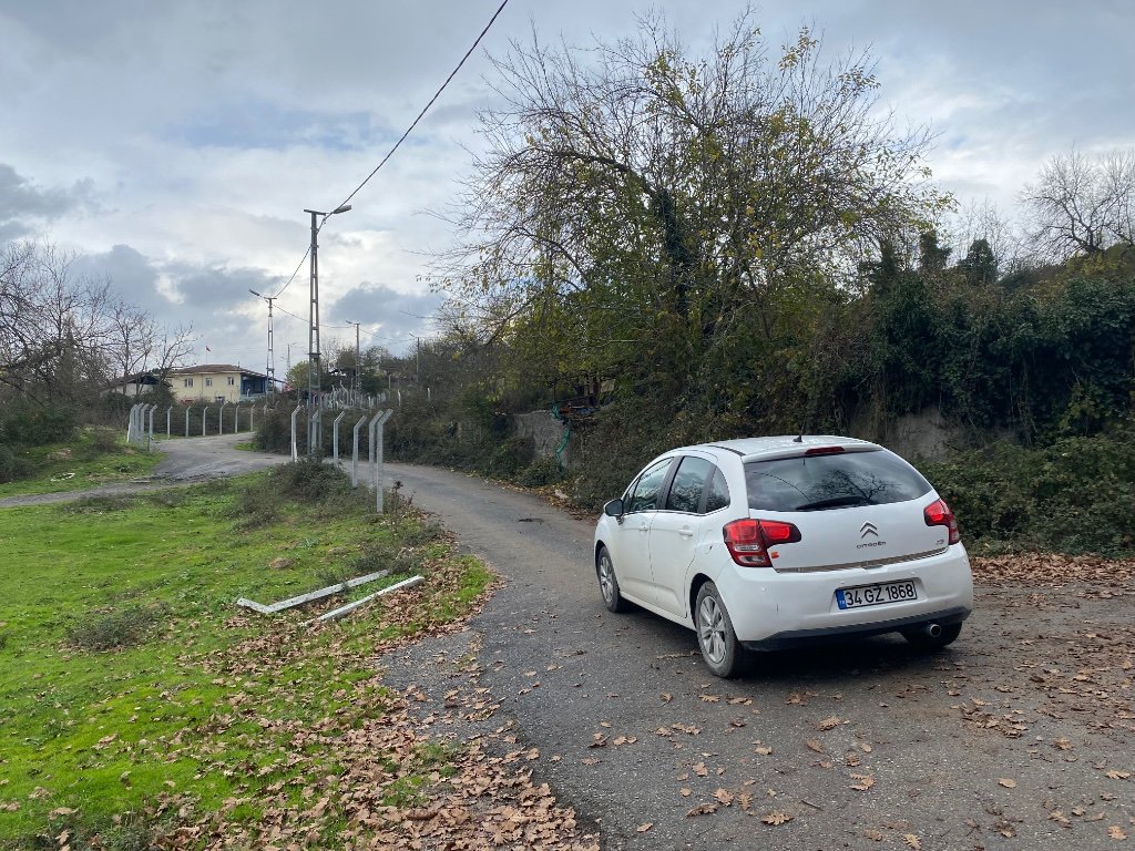

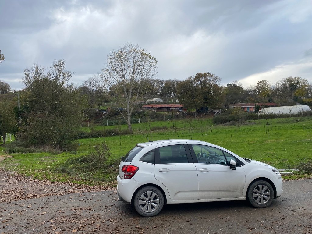

Şile darlık yolunda bir tane beton rampa var. Orada arabayı çıkarıp aracın altına girip ses yapan bilyayı bulmayı umud ediyorum

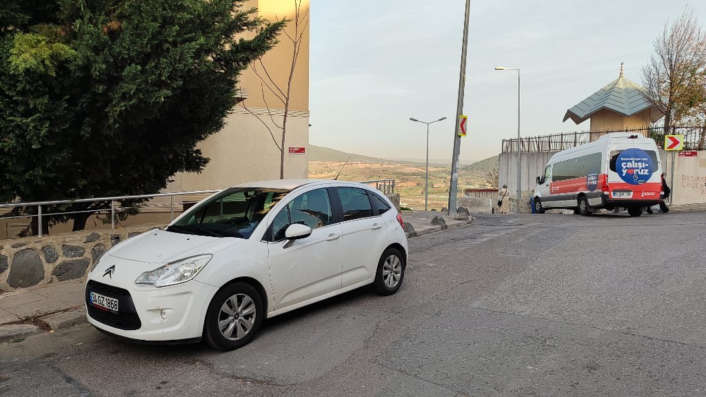

Arabanın aklını aldım %30 eğimli sefa tepesine tırmandım...
Lastikler bir yerden sonra yolu tutamadı. Çok zorladım ve debriyaj aksiyonerini ve balatayı sınadım. Kurtları döküldü.
sonuç olarak debriyaj balatası iyi kaçırmıyor sıyırmıyor gayet iyi kavuruyor. Vites bir de dip gaz patinaj düşerken wes iki dip gazda balata sıyırmadan tırmanıyor devir artmıyor 130 New ton Torku tutabiliyor. Neredeyse %20 eğimde bile vites ikide tırmanabiliyor. Tekerler yoldan kopmadan patinaja düşmeden 2000 devirle çıkabiliyor. Debriyaj aksiyonlerindeki sorun bu şekilde tırmanmaya engel değil. Düz yolda seyir yapmaya engel değil, normal şehir içi kullanımda düşük devirde düşük hızda titreşim yarattığı için değiştirmek istiyorum.
%30 eğimli rampada el frenini çekip arabadan inip resim çekecektim araba durmadı el freni tutamadı. Ayak frenine basarak resmini çektim.
Arabanın yağ tüketimi giderek düşüyor. 0.4 litreden 0.370 litreye geriledi.

Vanos valf değişimi sonrası yaptığım test sürüşlerinde ve ailecek yolculuklarımız sonrası aracın değiştirmek istediğim debriyaj aksiyoneri eskisine oranla çok daha düzgün çalışmaya başladı. Egs şanzıman tork metrik çalıştığı için motordan gelen tork ışığında vites değiştiriyor. Arabanın zamanlama sorunlarını giderdiğinde, şanzımanda daha oturaklı çalışmaya başladı. İş bu sebeple aksiyoner değişimi yerine egzoz tarafındaki Electro valfi değiştirmek çok daha mantıklı gelmeye başladı. Her ne kadar temiz olsa da ve hata vermiyor olmasa bile, emme tarafındaki gecikmelerin bir benzeri egzoz tarafında da gözlemlenmektedir. Fiyatının ucuz olması tamirinin basit olması beni egzoz tarafını da değiştirmek konusunda motive eder.
not: ben zaten egzoz Valfiini söküp temizledikten sonra hatıra sayılır oranda düzenli olmuştu. Geçmiş Excel‘lere bakınca onu da değiştirmekten vazgeçtim.

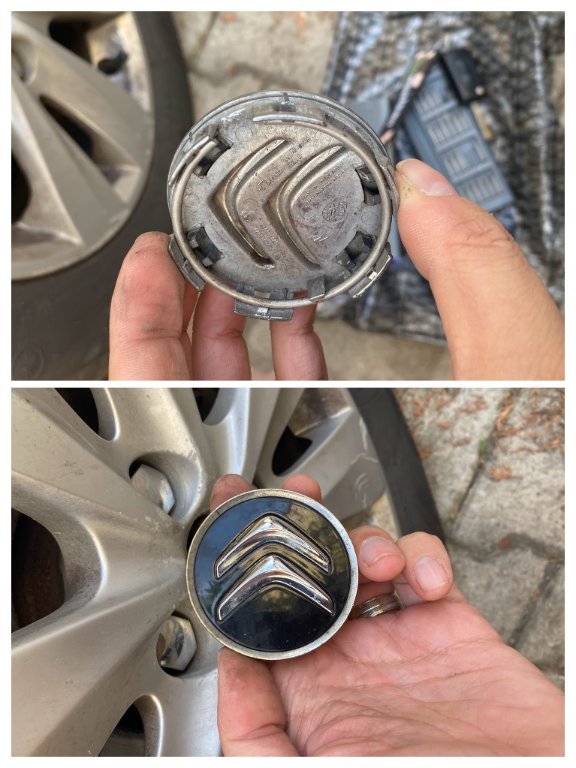

Logonun segmantı yerinden çıkmış. Bu sebeble ön tekerde ses yapıyordu. Elimde bir tane segmant yedek vardı. Taktım oldu.

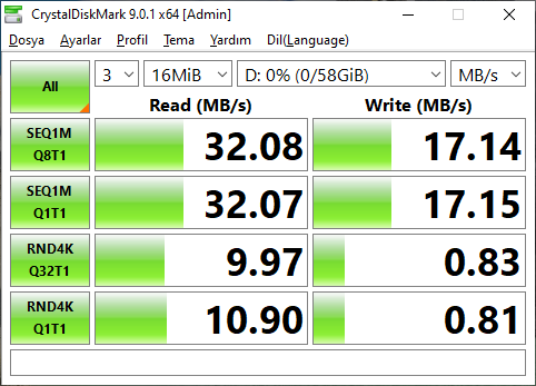

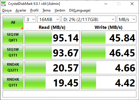

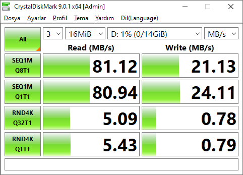

Çin çakma micro sd kart yüzünden videom patladı.
Bu 16 gblık Kingstone kartım.
Bana satıcının öve öve itiremediği kart.
Buda Xiaomi Yi kamerama taktığım kart :(

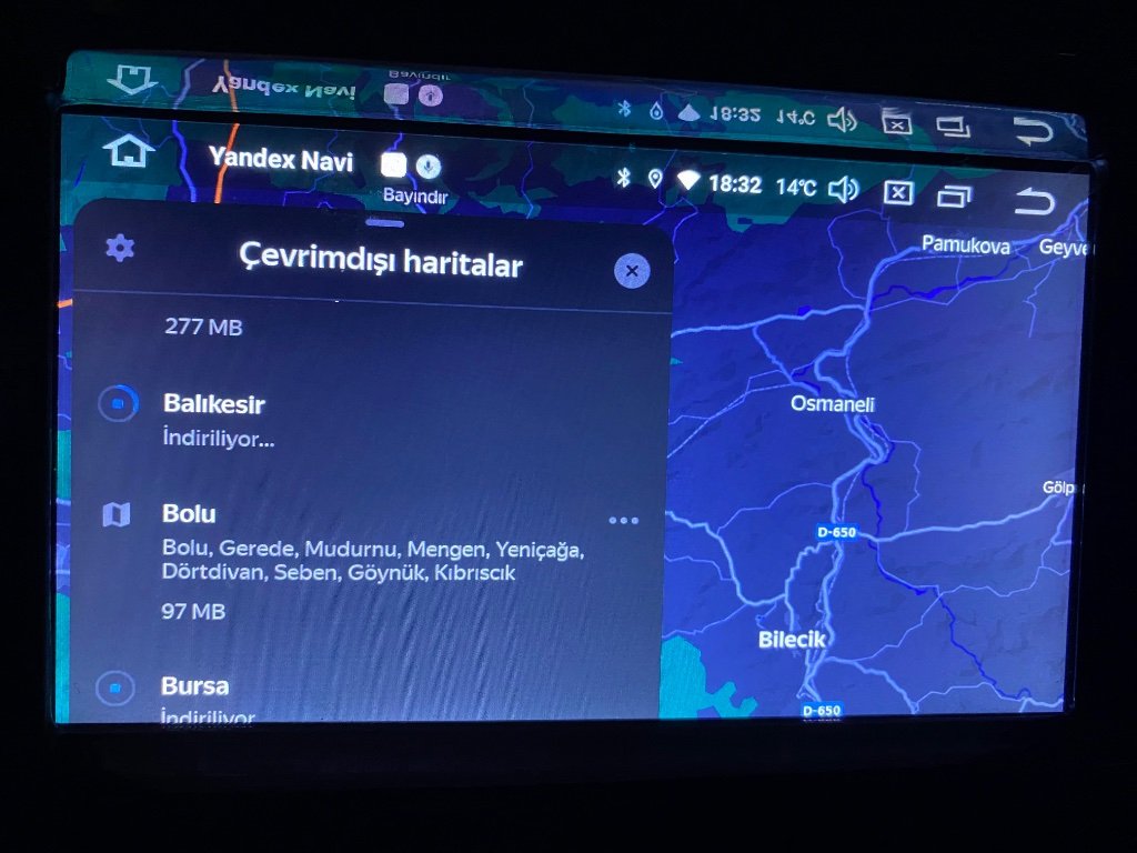

İ20 de kullanılan çevrim dışı harita çok işime yarayınca c3 içinede offline yandex harita yaptım.
