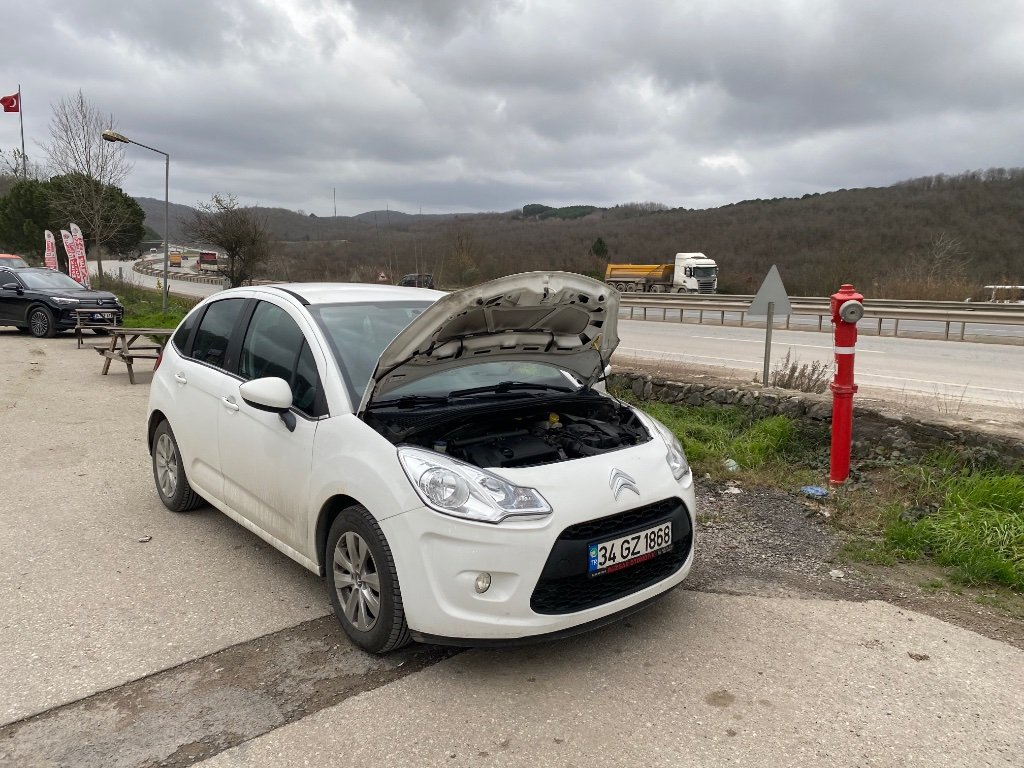

İki arabada yattığı yerde bozuldu. Hem Citroen hemde Chevrolet alternatör kayışlarında sıkıntı var. C3 gergisi sallanıp pat pat ses yaparken, chevrolet çıyk çıyk kayış sesi çıkarıyor. En kötüsü de chevrolet akü bitiriyor. Bu gün yine sıkıntı çıkardı.

Arabayı 2 defa 5000 rpm yaparak kurumlarını attım. Motor iyice ısınınca kenara çekip gergideki sallantıyı ölçtüm. Neredeyse sarsıntı yoktu.
araba ilk çalıştırmada su pompası devrede değil. Alternatör ve klima kasnağı çevriliyor. Cold start da neden bu kadar titreşim yaratır bilemiyorum.

Şile ömerli rampasında ve üvezli rampasında dip gaz oturtup, motoru en yüksek strese soktum, 5500 deviri yükte görmüştür. 15 gündür yatıyordu araba. Egzozu boşaltık. Gergideki stresi takip ettim.
15 gün yatınca eksoz dolmaz ama ş.içi kısa mesafe dolar evet
Yatma ile araba eksozu dolacak olsa bayide önce vidanjörle çektirirdik.
Biraz düşündüm de Gergi Bilyası titreşim bir yanık kendinden değil kullanılan Alternatör kayışını polimer yapısının bozulmuş olabilmesinden olabilir. Alternatör kayışı uzun süre aynı pozisyonda sabit kaldığından sıcak soğuk geçişlerinden polimer yapısı bozulmuş olabilir ve şekli sıkıntı yaratmış olabilir izlediğim yatan araba videolarındaki kayışın aldığı şekil aklıma geldi. Bu yüzden motor çalışıp bir süre kullanınca sarsıntılı Gergi kolu problemi ortadan kalkıyor
Fazla gaza basıp motora iyice yüklenince arabaya birşey olacak diye strese giriyorum. Bu ne cüret  5.000 ne demek yahu
Prince motor ailesinin mühendislik olarak 7000 deviri görebiliyor. Ama kesiciler 6500 devir kesiyor. En rahat devir çevireni kısa stroke yüzünden 1.4 vti olanı

Bilmem kaç bin km sonunda oluşan kurum 5000 devirle, hele de anlık kısa süreli, mümkün değil temizlenmez. Nasıl ölçtük temizlendiğini?
Tozunu alırsınız ancak.
Bir salınımı gözle görebiliyorsanız zaten çok geçtir. Kayış dönerken öyle bir salınım yapsa çok kısa sürede kopar, nur topu gibi motorunuz olur.
Komparatör falan mı kullandınız?
Bir polimer kaldığı yerde formu bozuldu diyelim, hareketle düzelmez. Isı lazım, kuvvet lazım. O aşamada ısı varsa o kayış sürtüyor ve kopacak demektir. Bu da olmadığına göre?

Arkadaşlar, egzozu boşaltık derken kurum sanmışlar. Ben egzos borusundan gelen suyu kastetmiştim. Bu arabaların son susturucusu su biriktiriyor. Nem birikiyor su oluyor. Kayış mevzusuna gelince arabayı kısa aralıklı çalıştırıyorum eyvallah ama sonucta yatıyor. Aşağıdaki video eski ama güncelliğini koruyor. Motor ısınınp yol yapıldığında gergi sallanmıyor.
