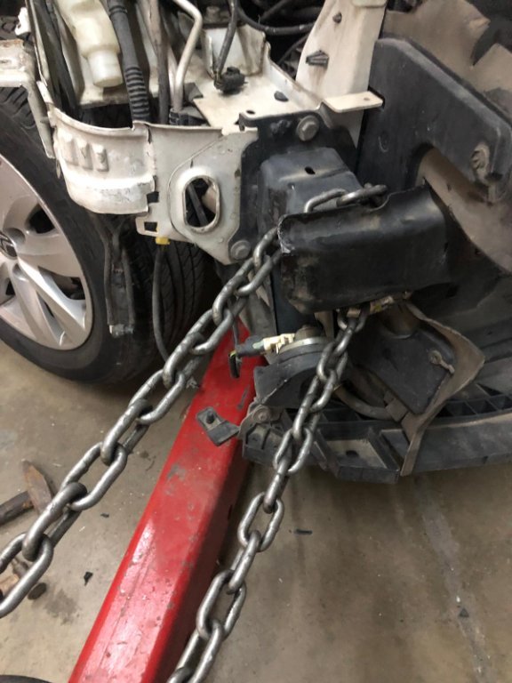

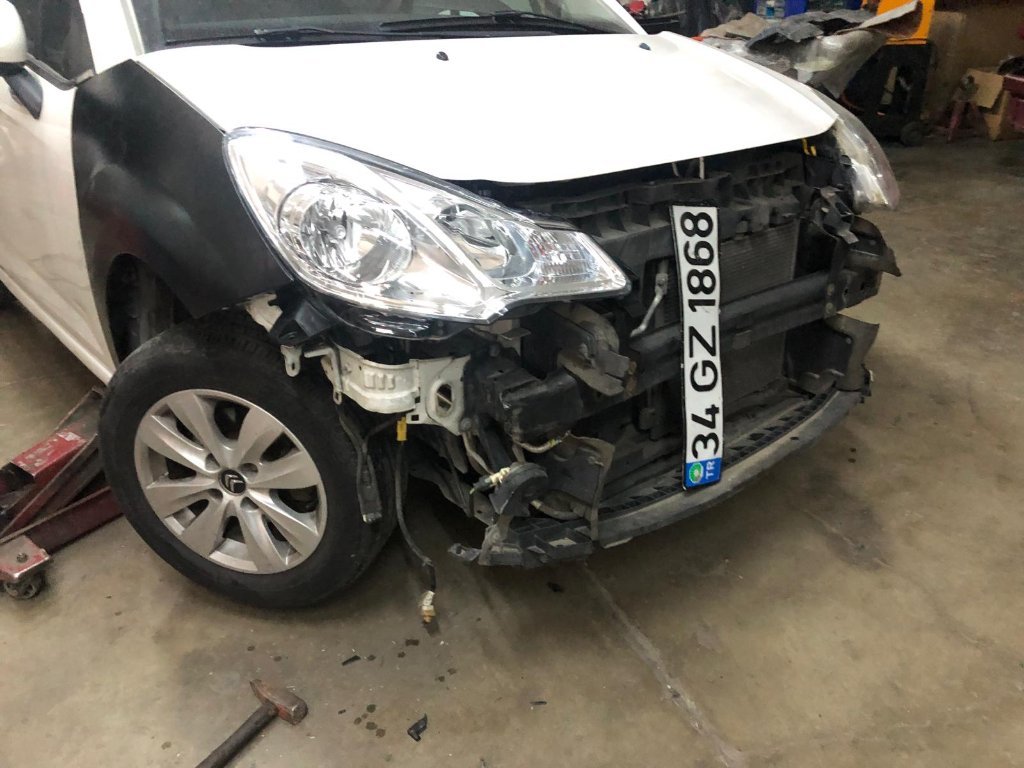

Sasede işlem mi var :)
Tampon demiri duzelticem diye olmamış o iş bence
Mustafa Tüfekçi yazdı:
Bence şase ucu düzeltiliyor. Normal prosedür.

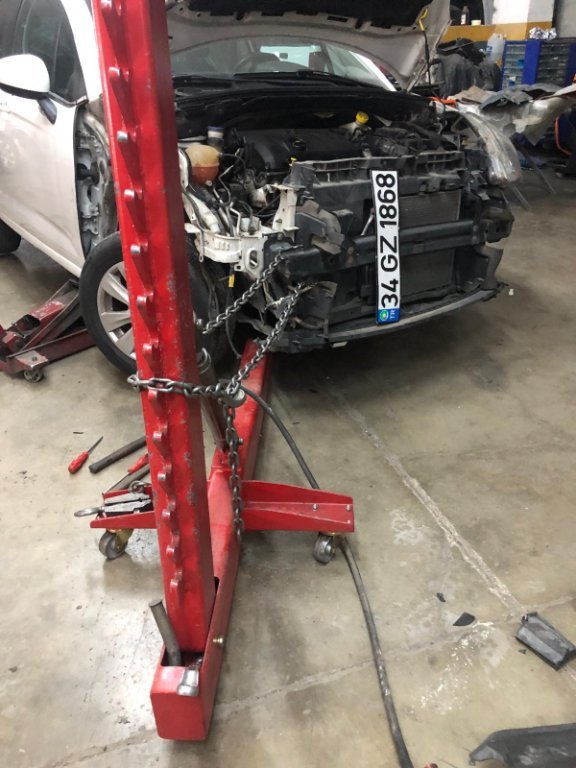

arabayı çarptık.. tampon demiri düzelecek… çözümü bu ise yapacak bişi yok.
O metal (çekilen kısım) akma sınırını aşığı için artık eski sağlamlığında rijitliğinde olmayacak. Bilgi olarak dursun.
Soğuk işlem çok burulma yoksa ve aynı düzlemi yakalarsa sorun olmaz
Yamulup düzeltilen çivi gibi.
Ne kadar yamulduğu ve ne kadar düz olduğu aslolan. Şayet metalde uzama yoksa veya kılcal çatlama tolere edilebilir
Aynı yerden bir daha eğilmez ama kırılır.
MEtal elastik sınırdan plastik sınıra geçince tekrar düzeltildiğinde ısıl işlem yapılmazsa hep aynı yerden eğilme eğilimine giriyor abi.
arabayı eksvatör çekicisine çarptık hocam. Bunla kurtardırlar. Araba 12 yaşında. Olacağı bukadar mış.
Hatta bununla alakalı bir test videosu vardı. Biri kazalı focus (düzeltilmiş) diğeri kazasız. İkisi kafa kafaya çarptırılıyor. Aradaki hasar farkı muazzam.
Sizdeki hasar zaten ufak şimdi 30 la bu hasarı aldı diyelim. Aynı senaryoyu yapabiliyor olsanız artık 20 km yetecek aynı hasar için. Demek istediğim bu. Bilgi sadece.
