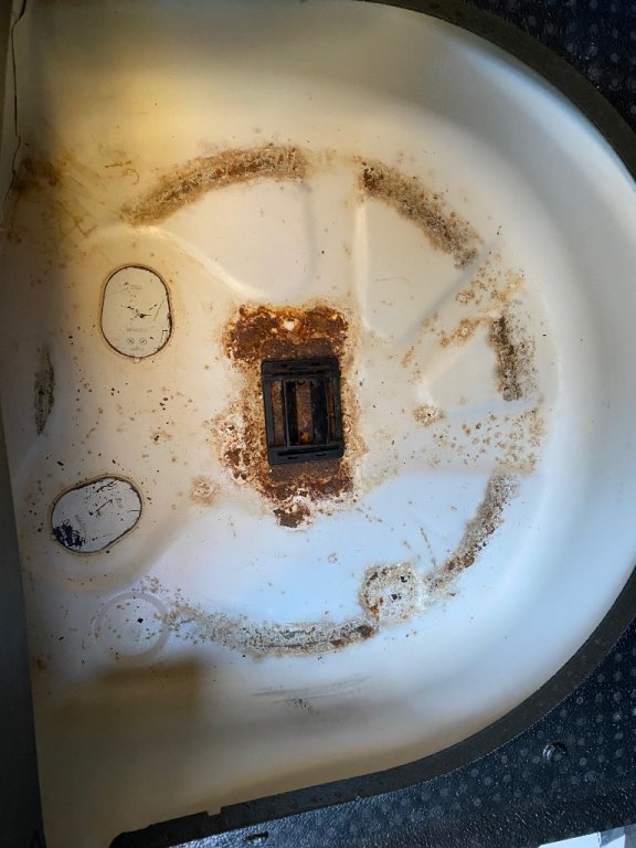

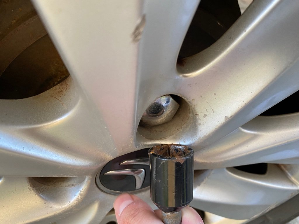

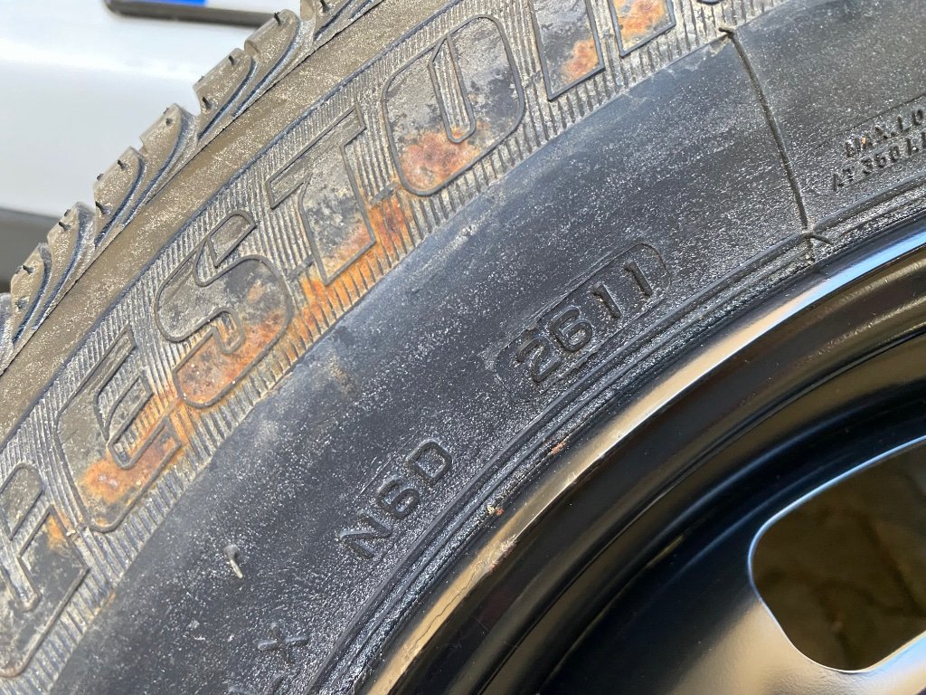

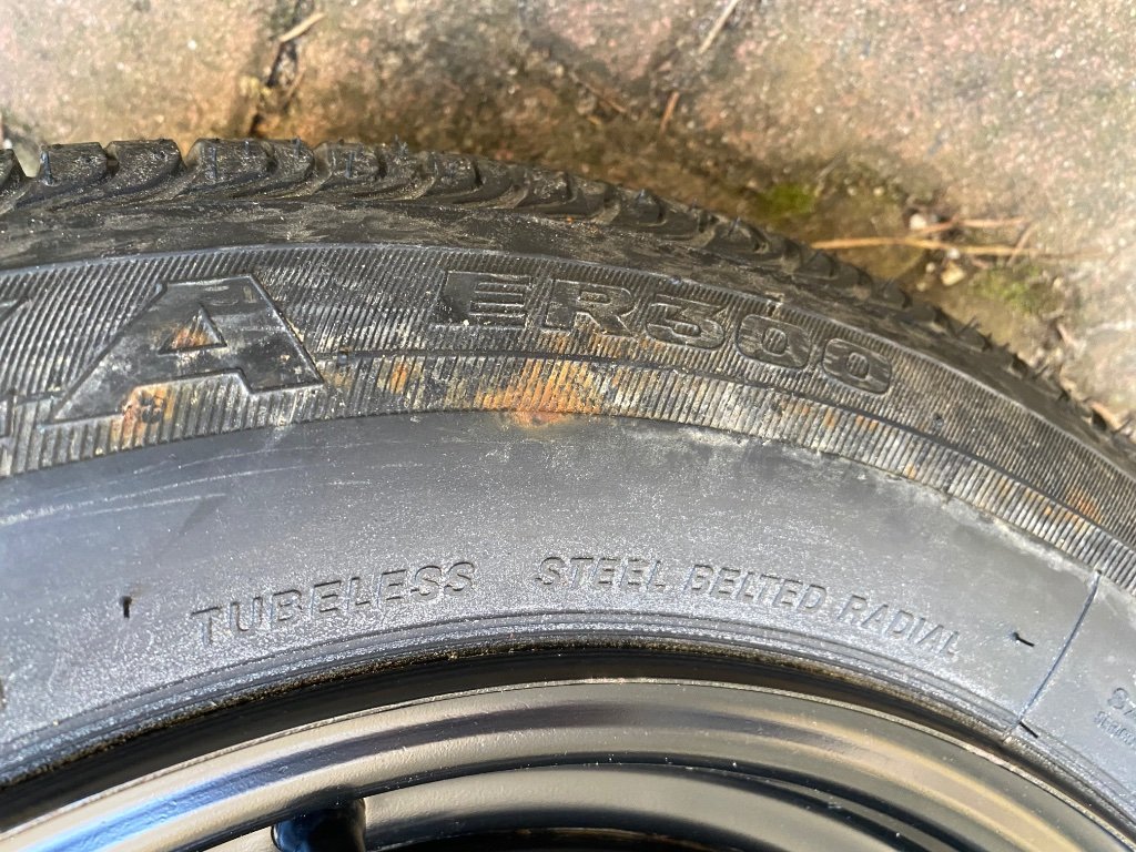

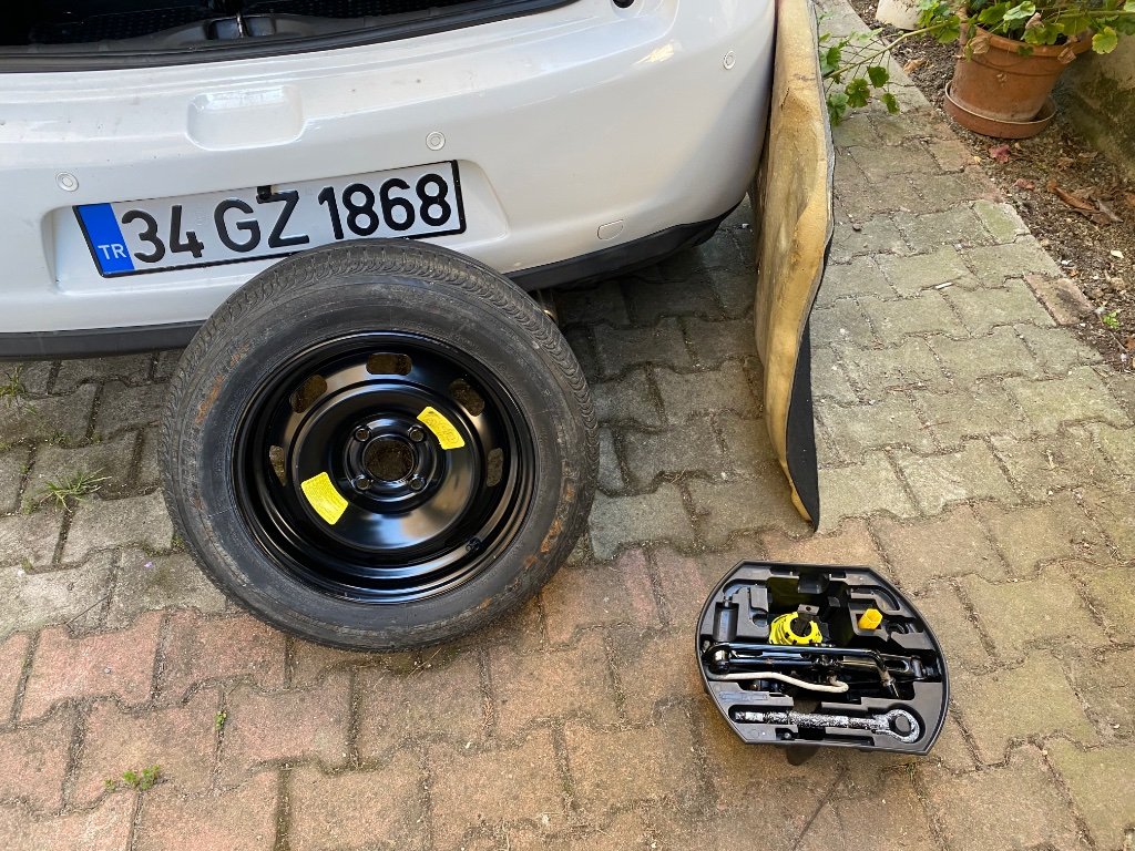

12 yaşında olmanın verdiği yorgunluk bagajda görülüyor. Yedek Lastik hiç kullanılmamış gibi çizgileri halen duruyor. Turanzanın er300 modeli . 2011 yılının 26 ncı haftadına ait. Bijon anahtarı mevcut janta uygun değil. Bu konuda bana bilgi verilmişti. Bu bijona göre anahtarın kodu nedir varsa bilen bulayım.
Ali Gülmez
kanka bijon o değil ki üstünde kapak var o kapağı sök :)

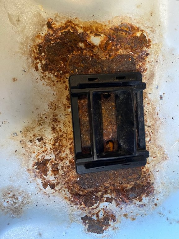

ama asıl sorun bagaj ciddi su almış
korozyonu temizlet ve boya sıktır yürüyüp gitmesin tabi bagaj şu an da su almıyor ise
su alıyorsa tampon sökülüp hava menfezlerinin etrafına silikon sıkılacak
bak orada sarı bir aparat var bijon üstündeki görsel için konulan kromları onunda sökebilirsin
Ali Gülmez
yalnız o bijon anahtarı çok kalitesiz hemen bükülür şöyle güzel bir döküm  anahtar al
kanka sana o bilgileri kim veriyor ben birilerinin dalga geçmeye başladığını düşünmeye başladım artık
Ali Gülmez yazdı:
Valla çok makbule geçti. Artık sabaha deneyecem.

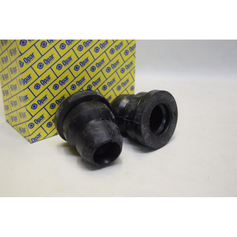

Bu arada bagaj kapağının zangır damasının bir sebebi olduğunu düşünüp araştırma yaptım.
Kapağın 12 numaralı  abserve parçası olmadığını farkettim.. Tanesi 270 lira olduğunu görünce şok oldum. Bir plastik parça neden bu kadar pahalı olabilir ki.

Bu L0 kodlu parça
Buda H8 kodlu parça
Fastening New Original 8735.H8 8735H8 Citroen C3 3
Bana h8 lazım , lakin çok pahalı , ben l0 olanın fiyatına bakmışım. Bana H8 lazım oda 400 tl :D
Neyse ben, bayram ortası açılırsa bostancı çıkmacılardan 2 adet alacam. Bu parça yüzünden arka bagaj kapısı tireşim yaratıyor.
Plastik takoz bu ya
Tofaş takozu felan uydurulur

Ben veriyorum. "Bijon anahtarı yamulmuş, 4 lü anahtar al" demiştim (bijon anahtarı bijonlara uygun değil dememiştim). O kapakları bijon sanmasının verilen bilgilerle alakası var mı?
Dalga geçmek lafı uygun olmadı.
Önder Özcan yazdı:
Onların kapak olduğunu bilmiyordum. :D

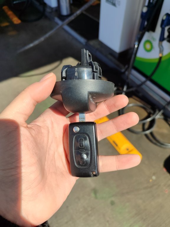

Bu anahtarlıymış... 1700 liralık benzin aldım. İçime oturdu
Hehe.. litre olarak az yakıyor olabilirsin.. Bu parasal olarka az yakıyor olman anlamına gelmiyor. :)
