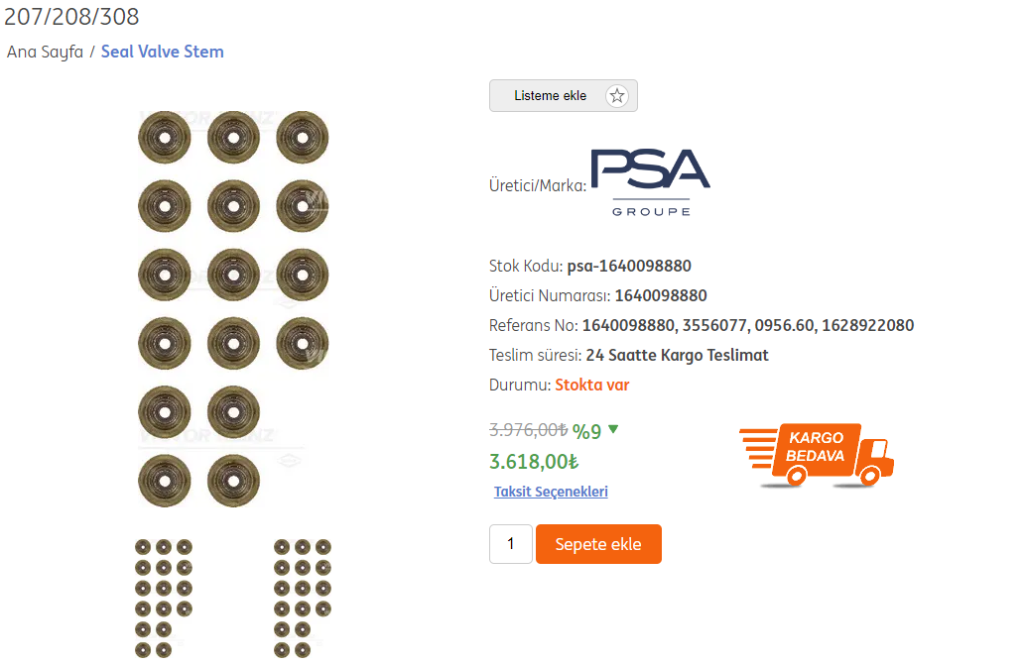

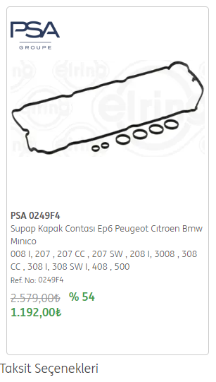

Külbitör contası aldım. Param subab lastiklerine yetmedi. 3000 tl fiyat etiketi var.
Onarım esnasında sızdıran külbititör contasınıda değiştireceğim.
Avuc kadar conta 2500 tl yazmışlar. Sonra %57 indirim yapıp 1200 tlden satıyorlar. Ben Ümraniye kadosanda 1000 tl ye aldım.
Olaya bak, Kadosanda 3000 tl olsan parça burada 3600 tl.
