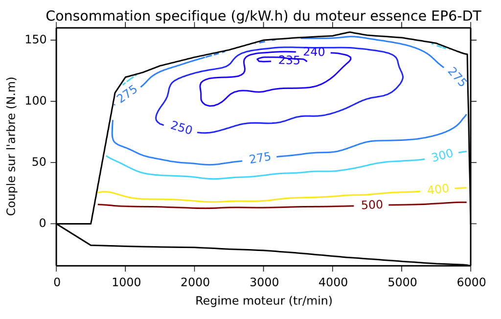

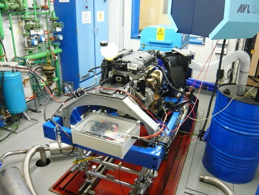

Tüm zamanların en kötü motoru videosunda Turbo N14 motoru (170 beygir). 1 milyon kişi izlemiş. Neyseki benim motor turbosuz, çift vanoslu ve düşük hacimli. :D
Ep6 motorun ( çift vanoslu 1.6 litre vti modelin) BSFC değerleri
csm_PhotoBancMoteurEP6_0c3384c175.jpg.df9624fc1baa4b7611e79de91b12153f.jpgimage.png.bc46175af86b4dd5a701c4505a18cda5.png
