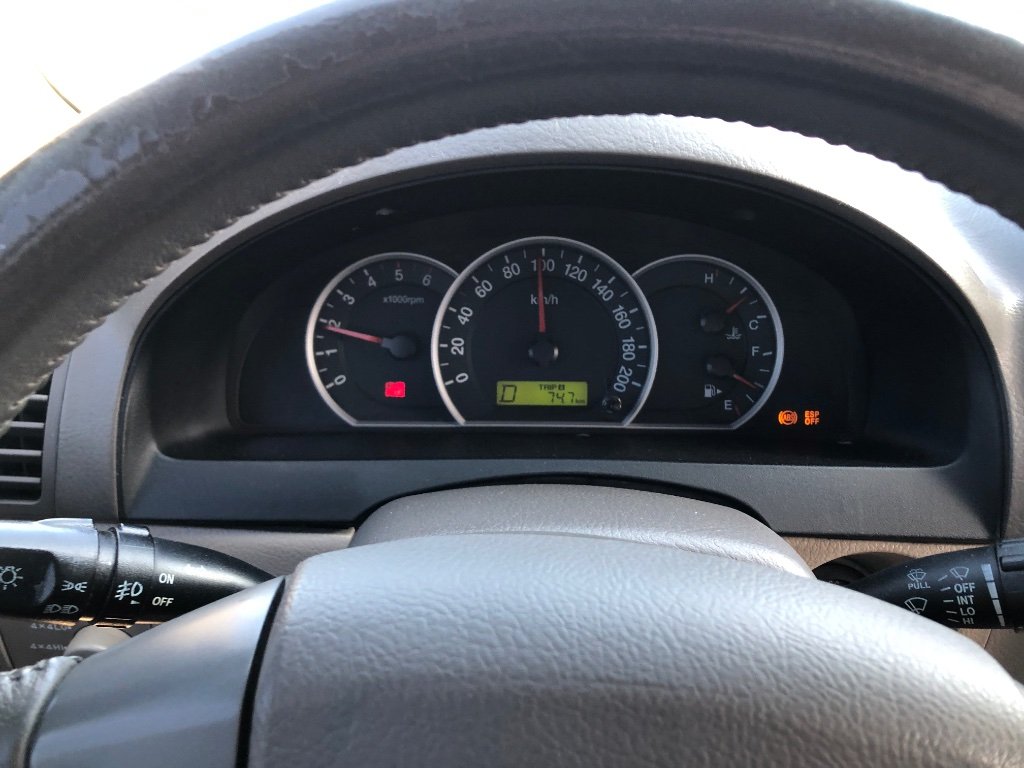

Öncelikle herkesin bayramını kutlarım. Seyir halinde bir an da resimdeki gibi 3 ışık yandı. Ne olduğunu anlamadım. Neden olmuş olabilir?
Kısa bir süreliğine markete girdim çıktım. Kontak kapat aç yapınca düzeldi.

Merhaba elektriksel bir şey gibi. Alternatör düzgün voltaj veremiyor olabilir

Aracınızın aküsü zayıflamış olabilir
Fren sistemi ile alakalı tüm ışıklar. Arıza kodu okunup sensör arızasına bakılmalı.

Abs sensörü olabilir. Yanmadan önce çukura girdin mi abi?
zayıf akü olabilir

Lastiklerin birinde en iyi ihtimal abs kablosunda sorun vardir.
Bende yakmistim o lambaları arabayı yikattiktan sonra. Sol ön abs tesisatında sorun çıktı. Kabloyu yeniledik duzeldi
abs sensörünün birisi bozuk olabilir. kablosu kopuk olabilir. sensörün üzeri yağ kaplanmış olabilir. hepsi olur.

şarj dinamosu?
