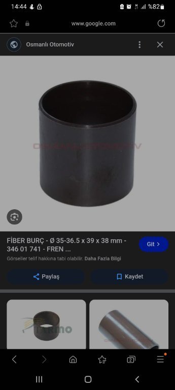

fiber glass mı?? poliüretan filandır o.
Fiber diye geçiyor adı. Çok dayanıklı plastik gibi düşünülebilir kabaca. Poliüretan olabilir evet ama sanayide fiber demezsen bilmiyor kimse. Tornacılar en azından.
