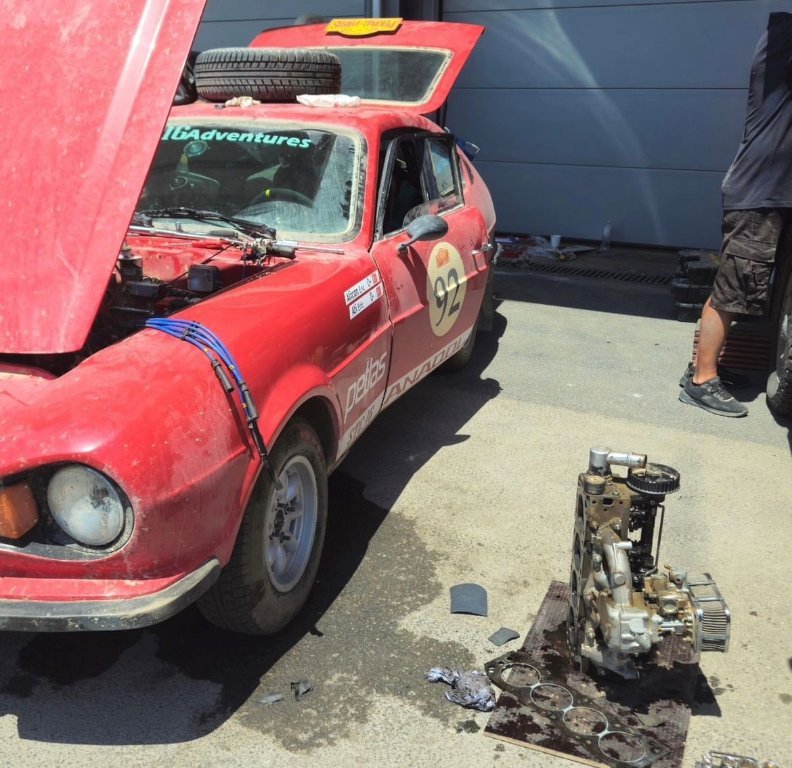

Mücadele biraz sert geçmeye başlamış. 3500 rakımlarda. Ancak sürekli motorun havasız kalmasından şikayetçiler. Önceki gün motor yağ taşırmış. 1 litre yağ ilave etmişler.

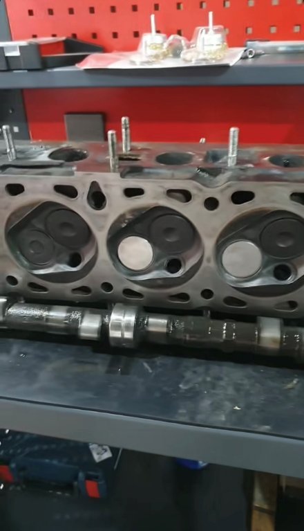

D.O.M.E da toplanan motor su koyvermiş,  kapak contası yanık sandılar, Stc çekici ile yola devam etti, bundan dolayı ceza gelecek tabii, sonra conta geldi (diğer Türk ekibin tamircisi kanalı ile) ancak üst kapak sökülünce egzos subapıın oturma yüzeyinin aşındığını anladılar, şimdi üst kapak rektifiye olacak, bence muhtemel sebepler:  kötü yakıt veya hatalı subap ayarı veya hatalı bu şartlara uyumsuz motor toplarken hatalı sıkıçtırma oranı hesabı.... egzos subabına  ayar çekerek devam edilebilir ve ceza da alınmayabilirdi mesafe kurtarıyosa....
Ben dedim adamlara neden yanık diye cevap yok. Zor tabi o şartlarda anlaması. Ama yüzük gibi bişeyle halledemezler mi süpap açık kalsa da biraz bağıra bağıra gider 3 silindir.
Fakir karışım fakir.
Ben hararet dediklerinde ilk gün fakir karışım bu kesin demiştim. YAkmış işte.

ön ızgarayı söktük diyor. sorunlu bi durum var defendera da hararet yaptırmıştı bu arkadaş brezilyada. Ayağı mı sert bilinmez :)
Problem burda başlıyor bence. Neden sıcak bu motor? koyver avansı...

Silindir kapağı sökülmüş. Contada hasar, 3 ve 4. egzoz subap yataklarında çökme varmış. Ya komple silindir kapağı ya da, rektefiye. Sosyal medya yayınlarından sonra, Dünya' nın dört bir tarafından yardım eli uzatılmış.

videodan zor ama bu motordan çıkan contada yolda bırakacak kadar yanıklık ben göremedim, ilk güden o yola bu radyatör düzeneği garip geldi bana, tozu kumu tahliye edemez
