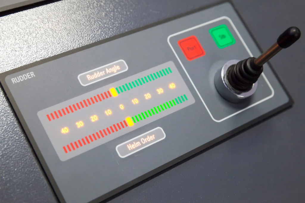

Eskiden gemilerde vardı aynı mantık.
Üstteki kaptan köşkü makine dairesi kontrol telegrafı. Bu da günümüzden bir dümen
