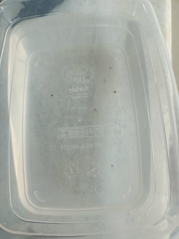

Köksal Yılmaz 10 Haziran 2024 Paylaş 10 Haziran 2024 Geçenlerde beyaz sirkeye yatırdım öğleden akşama, ara ara üfledim püfledim, fotoda ufaklar çıkmamış ama faydası olur gibi Yorum bağlantısı

Bülent Gökmen 10 Haziran 2024 Yazar Paylaş 10 Haziran 2024 Fırat Önal yazdı: Fıskiyeleri çıkarıp ağzınızla üfleyin. Sıkıntı yoksa depodan da kaynaklı olabilir. Ben depoya bilindik markanın konsantre bir ürününü atmıştım. Depo içinde pelteleşmiş. Su gelmesini engelliyordu. Memeleri iğneyle yokladım ama kireçlenme benzeri birşey var. Çok az çıkıyor. Plenty Antifirizli Cam suyu kullandıktan sonra oldu. Fıskıyelerin nasıl çıkarılacağına dair bir görsel henüz bulamadım. Köksal Yılmaz yazdı: Geçenlerde beyaz sirkeye yatırdım öğleden akşama, ara ara üfledim püfledim, fotoda ufaklar çıkmamış ama faydası olur gibi Bu görseldeki parça Focus 2 deki ile aynı mı? yan kısım dar, nasıl çıkıyor? Yorum bağlantısı
Fırat Önal 11 Haziran 2024 Paylaş 11 Haziran 2024 Önce kaput keçesini çıkarıyorsunuz. Ardından fıskiyelere giden hortumları. Sonrada kaput altından fıskiyeleri yukarı ittirerek boşa çıkarıyorsunuz. Biraz zorlamanız gerekli. 2 Yorum bağlantısı
