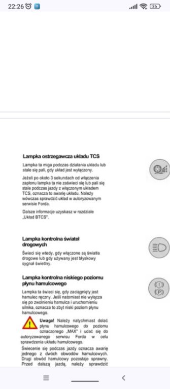

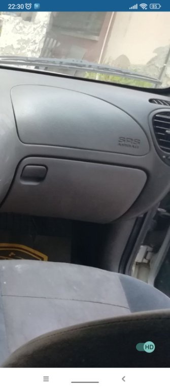

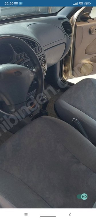

İnan Çınar 11 Haziran 2024 Paylaş 11 Haziran 2024 Öncelikle geçmiş olsun. Araç flair yazmışsınız. Ek paket yoksa (flair+ güvenlik paketi) yolcu airbag zaten yoktur. Yerinde sadece kapak olur.Guvenlik paketi varsa ABS + Tcs/Btcs (antipatinaj )ve yolcu hava yastığı ile gelir. Yolcu airbag varsa SRS yazar. Aşağıda fotolarla açıklayacağım. Eğer Araçtan memnunsanız başka bir sıkıntısı yoksa binin. Aldığı araçla daha eve gitmeden motor yaptıran arkadaşlar var aramızda. Yorum bağlantısı
Mehmet Yılmaz 06 11 Haziran 2024 Yazar Paylaş 11 Haziran 2024 İnan Çınar yazdı: Öncelikle geçmiş olsun. Araç flair yazmışsınız. Ek paket yoksa (flair+ güvenlik paketi) yolcu airbag zaten yoktur. Yerinde sadece kapak olur.Guvenlik paketi varsa ABS + Tcs/Btcs (antipatinaj )ve yolcu hava yastığı ile gelir. Yolcu airbag varsa SRS yazar. Aşağıda fotolarla açıklayacağım. Eğer Araçtan memnunsanız başka bir sıkıntısı yoksa binin. Aldığı araçla daha eve gitmeden motor yaptıran arkadaşlar var aramızda. Evet güvenlik paketi araç. ABS var aktif. Sağda da Airbag yeri var ama sökmüşler içinden maalesef. Anti patinaj sistemi olup olmadığını nasıl anlayabiliriz? Işığı göremedim çünkü. Yorum bağlantısı

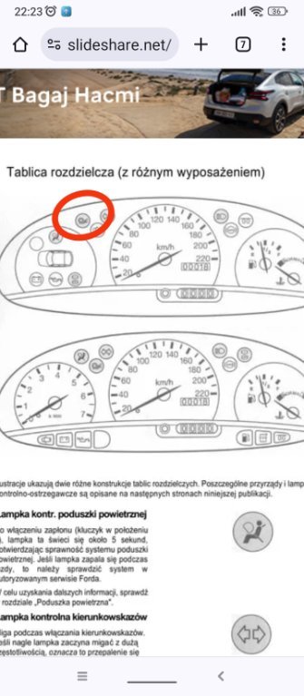

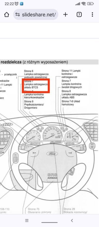

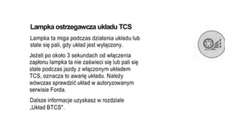

İnan Çınar 12 Haziran 2024 Paylaş 12 Haziran 2024 Mehmet Yılmaz 06 yazdı: Evet güvenlik paketi araç. ABS var aktif. Sağda da Airbag yeri var ama sökmüşler içinden maalesef. Anti patinaj sistemi olup olmadığını nasıl anlayabiliriz? Işığı göremedim çünkü. Işığın yeri attığım görsele göre farklı yerde olabilir ama yarım kontakta göstergede yanan ışıkların içinde patinaj yapan teker simgesi yanıyor olması lazım. Aracı çalıştırınca da sönmesi lazım. Araç karda yada kumlu yüzeyde patinaja düşünce kurmalı oyuncak zembereği gibi (benzer başka bir tabir bulamadım, garrrrrççç gibi bir ses) ile birlikte ön iki tekere aynı anda güç vererek patinajdan çıkarmaya çalışır. 1 Yorum bağlantısı
Mehmet Yılmaz 06 12 Haziran 2024 Yazar Paylaş 12 Haziran 2024 İnan Çınar yazdı: Işığın yeri attığım görsele göre farklı yerde olabilir ama yarım kontakta göstergede yanan ışıkların içinde patinaj yapan teker simgesi yanıyor olması lazım. Aracı çalıştırınca da sönmesi lazım. Araç karda yada kumlu yüzeyde patinaja düşünce kurmalı oyuncak zembereği gibi (benzer başka bir tabir bulamadım, garrrrrççç gibi bir ses) ile birlikte ön iki tekere aynı anda güç vererek patinajdan çıkarmaya çalışır. Baktım şimdi yanmıyor, yeri de yok. Galiba her güvenlik paketinde bu sistem yok. 1 Yorum bağlantısı
İnan Çınar 12 Haziran 2024 Paylaş 12 Haziran 2024 Mehmet Yılmaz 06 yazdı: Baktım şimdi yanmıyor, yeri de yok. Galiba her güvenlik paketinde bu sistem yok. 1999 flair de güvenlik paketinde olan özellikler 2001 Ghia da yoktu mesela. Ghia da 4 airbag vardı ama ABS Tcs yoktu. Kafasına göre koymuş demek ki. 1 Yorum bağlantısı
