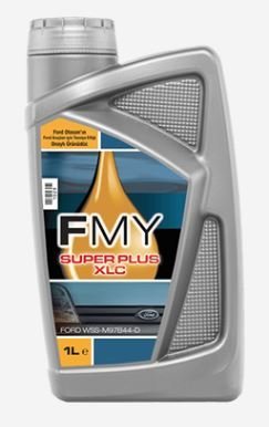

Fatih Poyraz 6 Eylül 2024 Paylaş 6 Eylül 2024 Fiesta aracımın antifrizini radyator aldıktaki tapayı açarak komple değiştireceğim. FMY marka antifriz alacağım. 1- Kaç litre antifiz almam gerekiyor? 2- 3 litre alıp eksik gelirse kalanını saf su ile mi tamamlıyoruz? Yorum bağlantısı
Murat Öngür 6 Eylül 2024 Paylaş 6 Eylül 2024 Daha önce hiç kullanılmadı ise 1 ltre yeterli , kullanıldı ise yarı su yarı antifiriz şeklinde uygulayın. Yorum bağlantısı
Emrullah Aydoğdu 6 Eylül 2024 Paylaş 6 Eylül 2024 tıpanın altına ölçekli bir kap koyup ne kadar boşaldıysa o kadar koymanız iyi olur. Yorum bağlantısı
Murat Öngür 6 Eylül 2024 Paylaş 6 Eylül 2024 Emrullah Aydoğdu yazdı: tıpanın altına ölçekli bir kap koyup ne kadar boşaldıysa o kadar koymanız iyi olur. hayır tamamı antifiriz doldurulmaz Yorum bağlantısı
Alpay Sumer 6 Eylül 2024 Paylaş 6 Eylül 2024 İcindekini tespit ederek benzer oranda konulmalı. ayrica hava alma ve ilave konusundada dikkat etmelisiniz.. Yorum bağlantısı
Fatih Keskin 6 Eylül 2024 Paylaş 6 Eylül 2024 yeni nesil antifiriz ler konsantre yani su koymadan tamamını doldurabilirsiniz. 1 Yorum bağlantısı
Murat Öngür 6 Eylül 2024 Paylaş 6 Eylül 2024 Fatih Keskin yazdı: yeni nesil antifiriz ler konsantre yani su koymadan tamamını doldurabilirsiniz. tamamı antifiriz konulmaz. Antifriz Hangi Oranda Kullanılmalı? Antifrizin görevini etkili bir şekilde gerçekleştirmesi ve motora zarar vermemesi için belli bir miktar su ile karıştırılarak kullanılması gerekiyor. Su ile buluştuğunda antifriz kaynama noktası yükseliyor, donma noktası ise düşüyor. Böylece antifriz daha etkili bir hale geliyor. Yorum bağlantısı
Ü.Emre Kartal 6 Eylül 2024 Paylaş 6 Eylül 2024 Toplam kapasite dizelde 5.8 litre. Elbette tamamının değişmesi çok zor (motor sökülürse vs ancak) 3 litre üzerine max seviyesine kadar su tamamlanıyor. Bazı markalarda hazır kullanım var (ready to use yazar genelde) bunlarda su ile seyreltme yok. Değişim yapıldı havası alındı diyelim, ilk 200-300 km seviyeyi gözlemleyin eksilme olabilir. Olursa su ile tamamlayın. Özellikle triger değişiminde devirdaim sökülünce bu eksilme oluyor, hava ne yaparsanız yapın mükemmel alınmıyor. Tekrar tamamlayınca milim eksiltmez Yorum bağlantısı
Emre Usta 8 Eylül 2024 Paylaş 8 Eylül 2024 3 litre antifriz ustune saf su ekleyin. Bu sekilde yaparsaniz eksi 37 lere geliyor.kirmizi renk olacak.castrol tavsiye ederim bp yada yetkili yerden alabilirsiniz. Yorum bağlantısı
