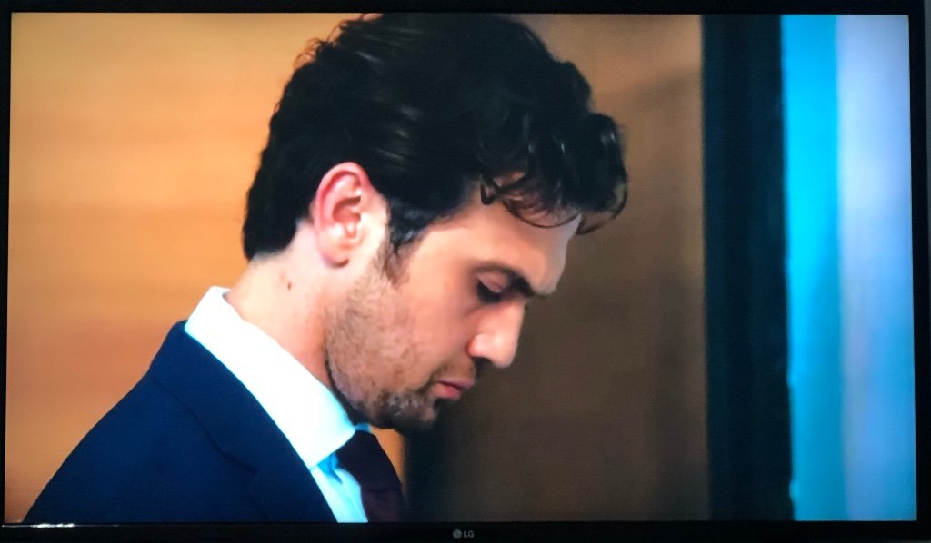

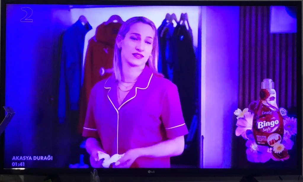

Ümit Türk 23 Eylül Paylaş 23 Eylül Mora dönüşen televiyonumdaki ledleri değiştirmek istiyordum. Uzun zamandır değiştirmeye korktuğum ledleri sonunda değiştirdim. Öncesi ve Sonrasını paylaşıyorum. İşini bilen birine yaptırmak önemli. Böyle olmasının sebebi canlı modda açık olması. 9 Yorum bağlantısı
Servet Aydın 23 Eylül Paylaş 23 Eylül Şümdi geldi foto. Demin ne olduysa yarımdı Ledin mora döndüğüne ilk defa şahit oldum. Ekseri led değil de sürücüsü fazla voltaj veya akım verip ledin ışık rengini saptırır Yorum bağlantısı
Ümit Türk 24 Eylül Yazar Paylaş 24 Eylül Dedim benim fotoda mı sorun var ya renk körümüyüm diye korkmadım değil. Servet abi yine ters köşe yaptı 🤪 2 Yorum bağlantısı
Hakan Tarım 24 Eylül Paylaş 24 Eylül Ümit Türk yazdı: Dedim benim fotoda mı sorun var ya renk körümüyüm diye korkmadım değil. Servet abi yine ters köşe yaptı 🤪 İhtiyar, hoş görmek gerekir. 2 Yorum bağlantısı
Ali Gülmez 24 Eylül Paylaş 24 Eylül Servet Aydın yazdı: Şümdi geldi foto. Demin ne olduysa yarımdı Ledin mora döndüğüne ilk defa şahit oldum. Ekseri led değil de sürücüsü fazla voltaj veya akım verip ledin ışık rengini saptırır çok gördüm abi google der ki ledin üzerindeki fosfot kaplama giderse ışık mora dönüyormuş 2 1 Yorum bağlantısı
