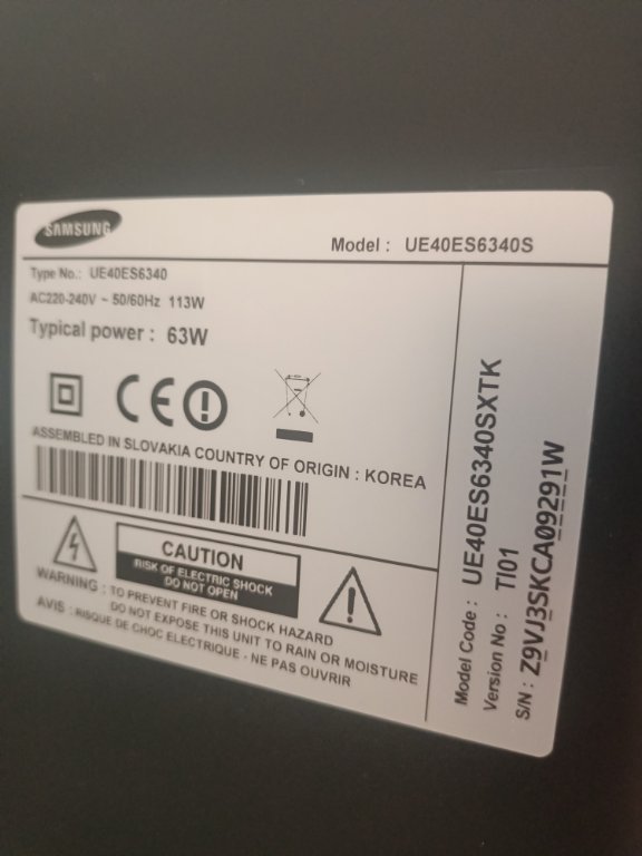

Bu da eski tip heralde di mi abi? Tamirciye verdim sorun görünmüyor diyor. Kendim yapıcam gibi.

Hüseyin Sönmez
Köksal Yılmaz yazdı:
Buradan TV olduğu bile anlaşılmıyor.
