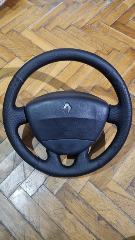

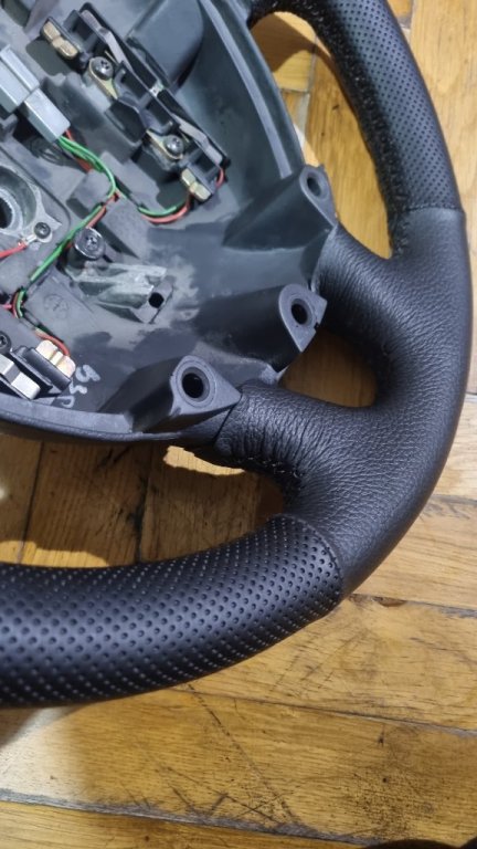

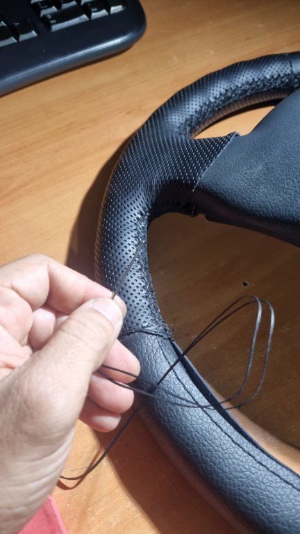

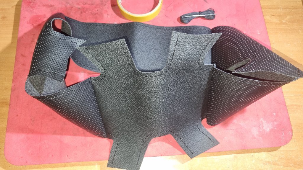

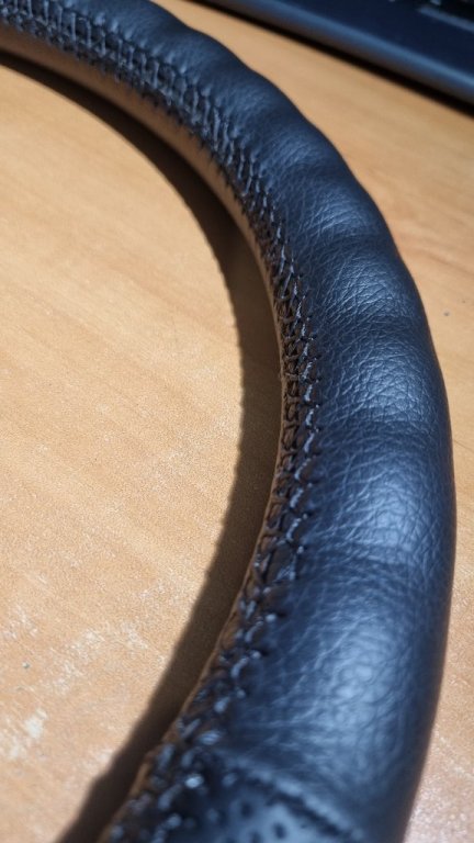

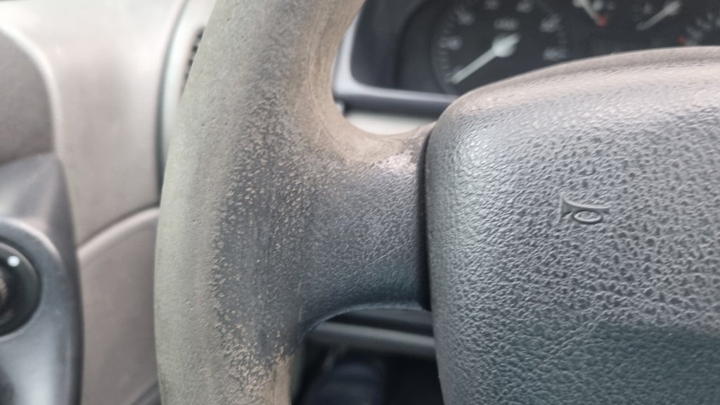

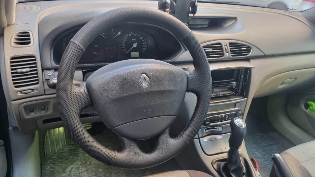

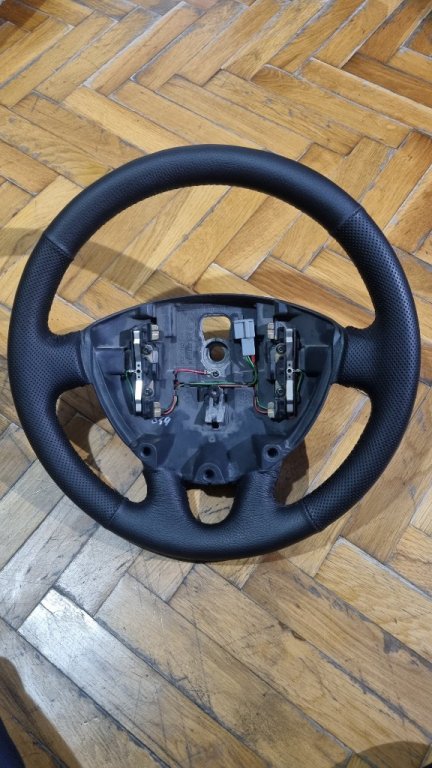

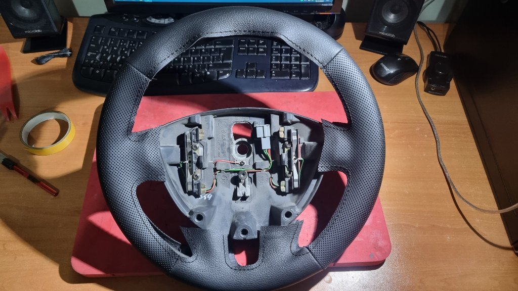

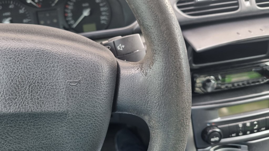

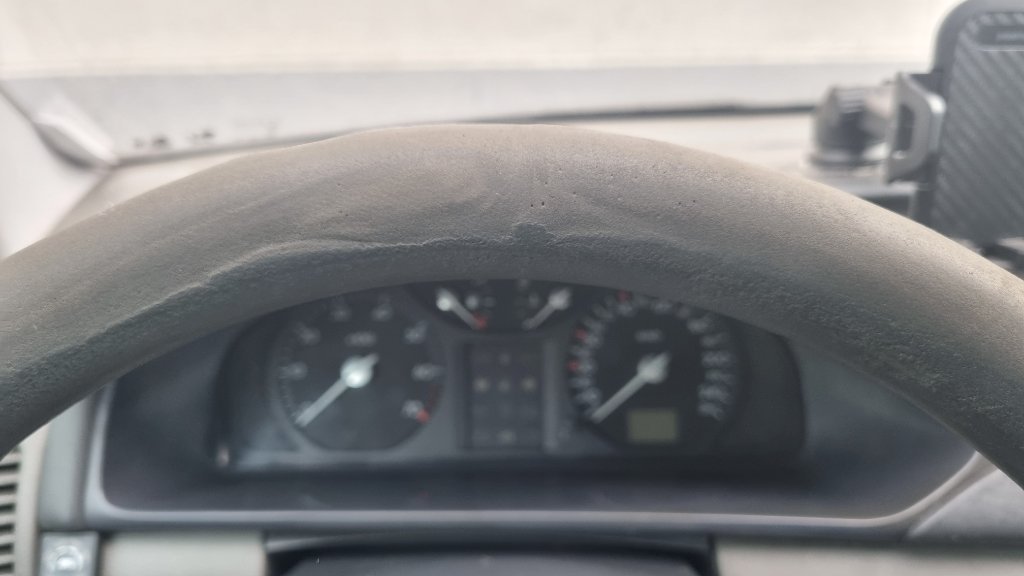

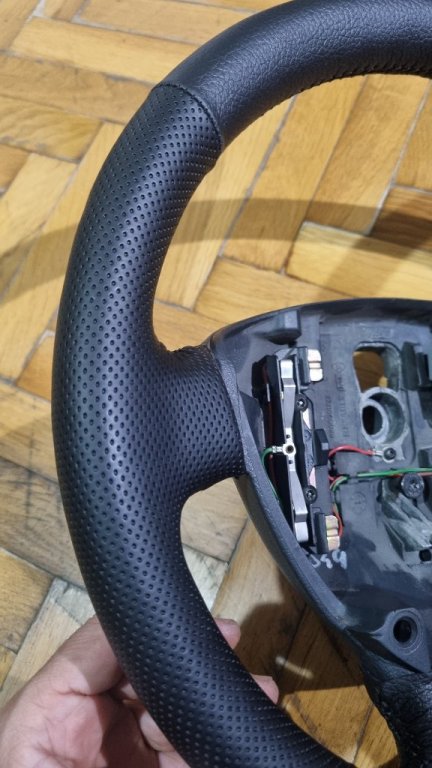

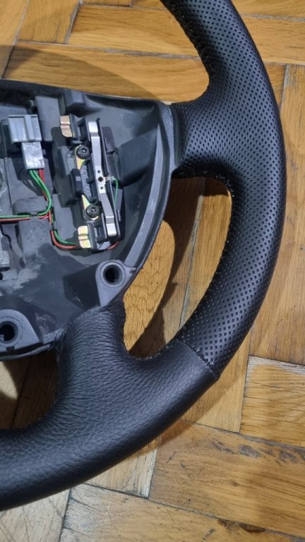

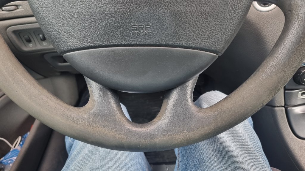

direksiyonun pardon dümenin berbat kaplamasindan sonunda kurtuldum :D eski kaplamayi sokunce daha da berbat bi goruntuyle karsilastim. n11 den 500 liraya aldigim kaplamayi uyguladim. uygulama oncesi bozuk zemini zimparayla duzledim. ilk defa boyle bir islem yaptim 3 saat kadar sürdü ve hic kolay bi islem degilmis. özellikle mumlu ipi düzgün şekilde gerdirmek kıvrım yerleri falan zorladı baya... ilk tecrübeye göre fena bi sonuc cikmadi diye düşünüyorum :)
tarihinde Coşku Mert tarafından düzenlendi
  • Beğen 13
evde yapılmış olarak gördüğüm en güzel dikiş, dükkanda yapıldı denebilir
Coşku Mert
cok teşekkürler abi, ortaokulda iş teknik dersim 5 di ?
Coşku Mert yazdı:
onu boçver ben otomotivden kalmıştım çift dikiş okudum

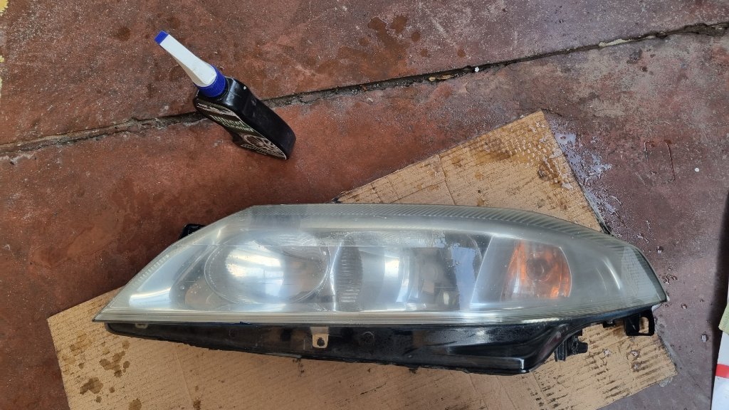

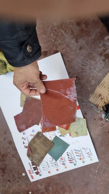

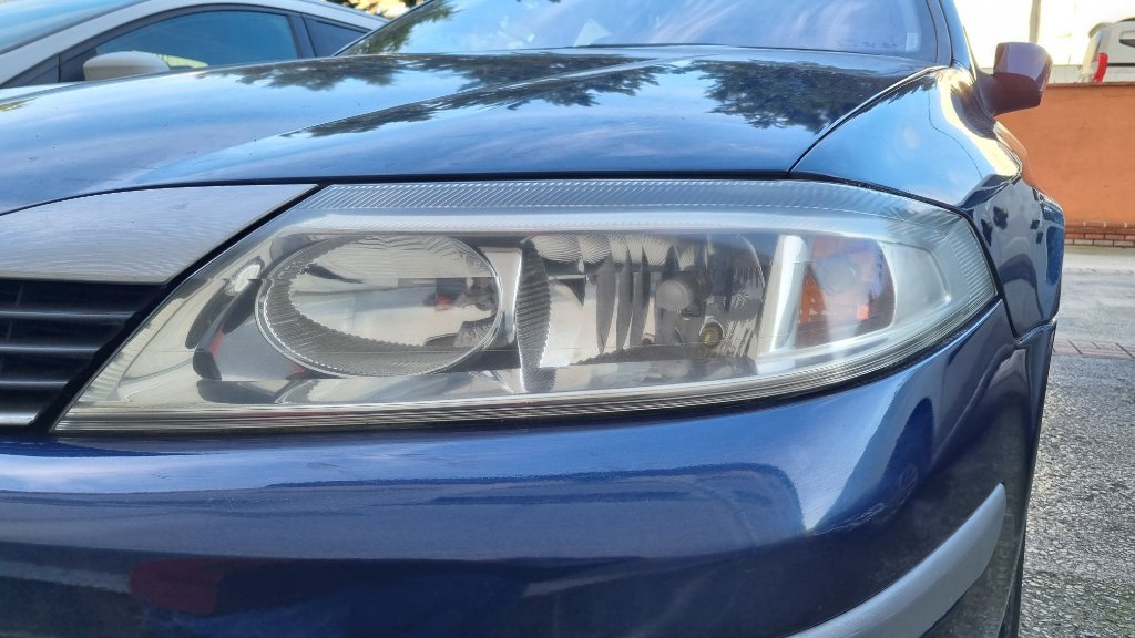

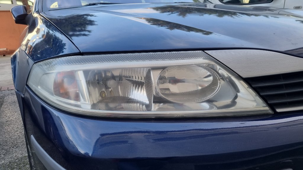

farlar kotu durumda olmasa da bi parlatma yapayım dedim. sulu zimparalar ve pasta cila ile islemi yaptim
ve sonuç bundan oldu :D

Serdar Göktaş
Size bir garaj lazım. Bu kadar uğraş, arabayı baştan topla. Dışarı da olacak işler değil. Bir garaj mutlaka lazım size. Ne işle uğraşıyorsunuz bilmiyorum ama sizin yerinizde olsam bir dükkan açardım. Teknik kariyer diye bir sayfa var. Bir öğretmen arkadaşımız orada paylaştığı videolardan sonra kendi dukkanini açtı.
Coşku Mert
dükkan acacak kadar her konuda bilgi sahibi degilim ama garaji olan mustakil bi evim olsun isterdim tabi. pembe panjurlu bahcede köpeğim falan :)
Eline sağlık harika olmuş. Farların üst tarafında sanki bir gündüz ledi havası var.
Coşku Mert
Mehmet Yeter yazdı:
evet yapanlar varda orijinal dışı islemlerden hoşlanmıyorum
