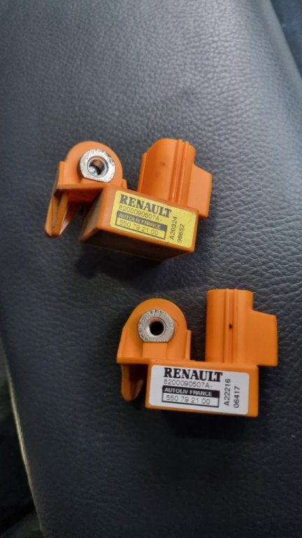

Coşku Mert 9 Nisan Yazar Paylaş 9 Nisan airbag darbe sensorunun icini merak etmeyen de yani ne bileyim 3 Yorum bağlantısı
Sani Gerşon 9 Nisan Paylaş 9 Nisan Tetiklemeyi sağlayan neymiş? Yani darbeyi nasıl algılıyor? Yorum bağlantısı
Servet Aydın 9 Nisan Paylaş 9 Nisan Sani Gerşon yazdı: Tetiklemeyi sağlayan neymiş? Yani darbeyi nasıl algılıyor? Entegre içinde g sensör var 1 1 Yorum bağlantısı

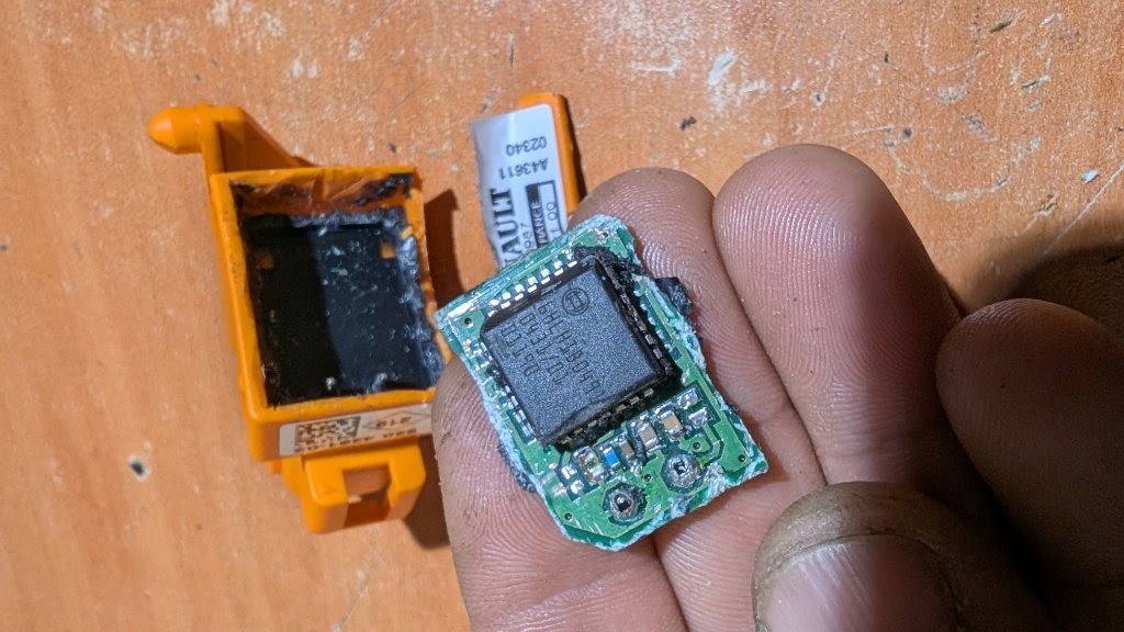

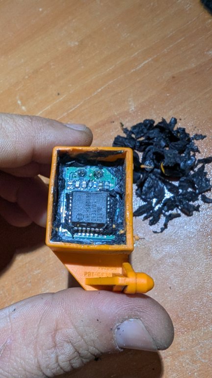

Coşku Mert 10 Nisan Yazar Paylaş 10 Nisan Servet Aydın yazdı: Entegre içinde g sensör var abi bu sensör laguna 2lerde kronik arızalı parça. sağ veya sol taraftaki mutlaka arıza veriyor. içini açıp nedendir diye biraz inceledimde. soğuk lehim olmaz heralde, üzerinde ısıyla bile zor söktüğüm reçine kaplıydı. neden bu kadar sık arızalandığına dair bir fikrin varsa merak ediyorum doğrusu Yorum bağlantısı
Servet Aydın 10 Nisan Paylaş 10 Nisan Açmışsın ama parçalar kopmuş hep. Hasarsız birine bakmalı. Lehim hatası olır anca. Epoksi nem alıyor zamanla. Lehimleri de kurşunsuz değil dayanmıyor Yorum bağlantısı
Coşku Mert 10 Nisan Yazar Paylaş 10 Nisan Servet Aydın yazdı: Açmışsın ama parçalar kopmuş hep. Hasarsız birine bakmalı. Lehim hatası olır anca. Epoksi nem alıyor zamanla. Lehimleri de kurşunsuz değil dayanmıyor evet abi koptular. elimde 2-3 tane daha oldugu icin hor davranarak açtım icini. bi tane daha dikkatlice acip lehimlerini tazeleyip denerim. teşekkürler Yorum bağlantısı

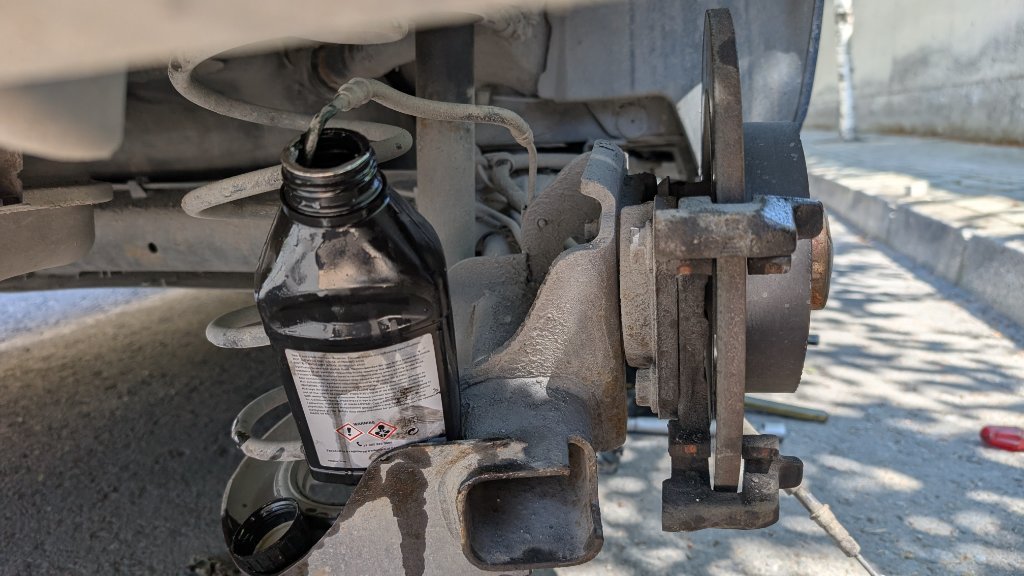

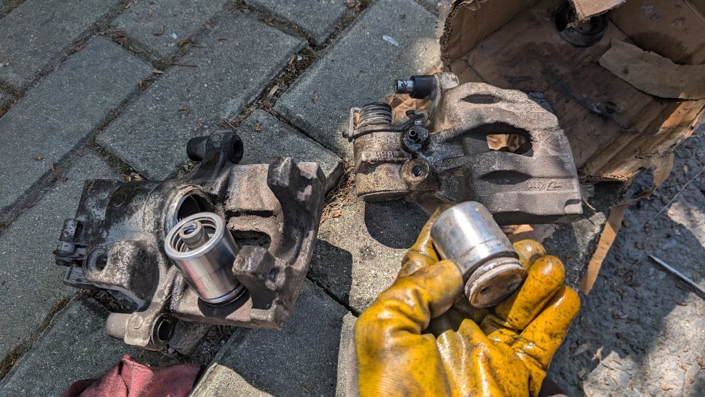

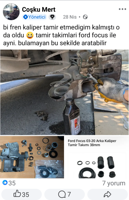

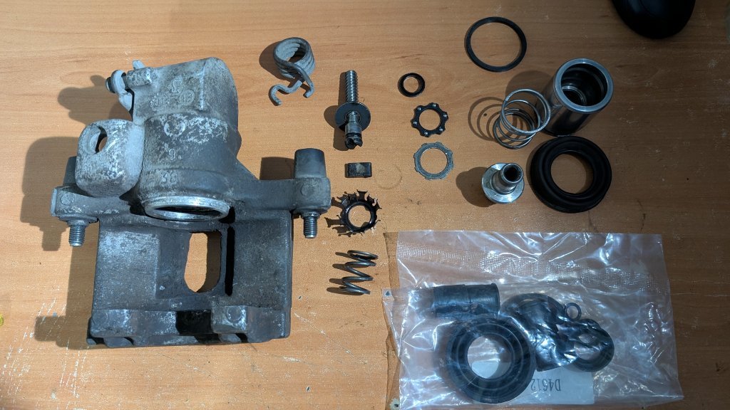

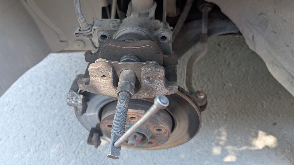

Coşku Mert 2 saat önce Yazar Paylaş 2 saat önce (düzenlendi) sag arka balatanin sıkışma yapmasi nedeniyle kaliperi soktum ve tamir takimlarini edinerek gerekli bakimi yaptim. tamir takımları focus 3 citroen c5 vs. bircok modelle ayni oldugu icin bulmasi kolay oldu. tabi el degmisken sol tarafa da aynısını yaptım. sorun kalmadı 2 saat önce tarihinde Coşku Mert tarafından düzenlendi 3 Yorum bağlantısı
