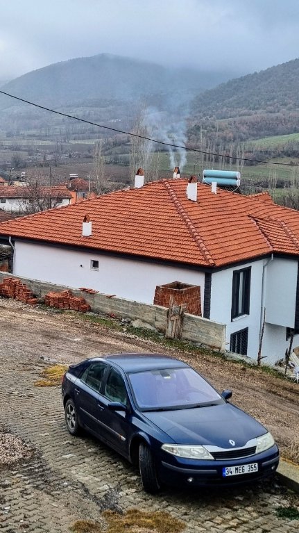

evet araci 3 ay / 4.000km dir kullanıyorum. biraz da aracla ilgili tecrubelerimi paylasayim.
oncelikle arac tipik d sinifi ozelliklerinde. yumusak ve konfor odakli. sase oldukca rijit, ben guvenli bir arabayim hissi veriyor. bilmeyenler icin euroncap den 5 yildiz alan ilk otomobil zaten. ic mekan bagaj saklama alanları vs oldukca yeterli. liftback yapida oldugu icin bagaji camla birlikte acip koltuklari da yatirdiginizda her turlu ev esyasi bile tasinabiliyor :) cift yonlu dijital klimanin kisin isitmasi yazin sogutmasi gayet guzel. ic mekanda ferah bir ortam var. arka makam perdeleri bardaklikli kol dayama falan fonksiyonel.. zamaninda makam araci olarak kullanilmis bir model malum. hatta bu aracin ilk sahibi sivas da görevli bir savcı imis.
basta dedigim gibi yumusak bi arac, evet yol konforu guzel ama yumusak olmanin eksi tarafi olarak virajlarda gövde biraz yatiyor ve direksiyonu da fordlar kadar keskin olmamasi neticesinde virajlarda cok keyif vermiyor acikcasi. arkalarda tam bagimsiz amortisor olsa cok daha iyi olurmus diyorum ama bir symbol gibi de takir tukur torsiyon degil tabi :) konfordan pek çalmiyor.
1.6 16v 107hp k4m kodlu benzin+lpg motor genel anlamda ekonomi odakli. alt devirlerde aracin agirligiyla (1.5 ton) birlikte cansiz bi yapisi var. 3bin devir civari gucunu gosterme basliyor. hizini aldiktan sonra ivmelenmesi guzel ama arac yukluyken dik rampalarda vites dusurmek gerekebiliyor. 5. vites 3bin devirdeki hiziniz 110 km/h civari oluyor. vites oranlari cok kisa, keske 6 vitesli olsaymis diyorsunuz. lpg de 35lt simit tank ile uzun yolda 400km; sehir icinde 310km civari menziliniz oluyor. benzindeki degerleri olcme firsatim olmadi pek.
aracin izolasyonu sinifini karsilar yeterlilikte. motor sesi 3bin devirden sonra duyuluyor. 100km sonrasinda yol sesi direklerden biraz geliyor. lastik sesi de aynı sekilde. aracin fren performansi ve dozlamasi bence cok basarili. fordlardaki gibi birden isirip tedirgin etmiyor. abs yerli yersiz devreye girmiyor. hersey olmasi gerektigi gibi.
toparlayacak olursam bu araci aldigim icin gayet memnunum. parasindan cok daha fazlasini veren bir model. ulkemizde iyiki cok talep gormuyorda uygun fiyata alip binebiliyoruz. araci almadan once kullanmadan on yargili alti boş fikir verenleri dinlemedigim icinde ayrica mutluyum :) benim gibi genelde sehir ici kullanannlar icin 1.6 benzinli ideal... uzun yol cok kullaniyorsaniz 1.9 dci veya 2.0t benzinli sizi daha mutlu edecektir.
eksi yönleri:
dikiz aynalari biraz dar
direksiyon simidi büyük ve hissiz
kaporta/ic trim gibi araca ozel parcalari sanayide bulmak zor. ancak netten almaniz gerekli
piyasası çok hızlı değil
herkesin çözüp onarabilecegi basit bir araç değil. sanayilerde pek sevilmez o yuzden
arti yönleri:
fiyat/performans modeli (300-400 bin bandında laguna 2 kadar donanimli konforlu arac yok.)
tasarim ve teknolojik olarak hala guncel
en bos pakette bile 8 airbag/cift kademe emniyet kemerleri
fren parformansi
1.6 16v motor her anlamda oldukça ekonomik yedek parçası bol

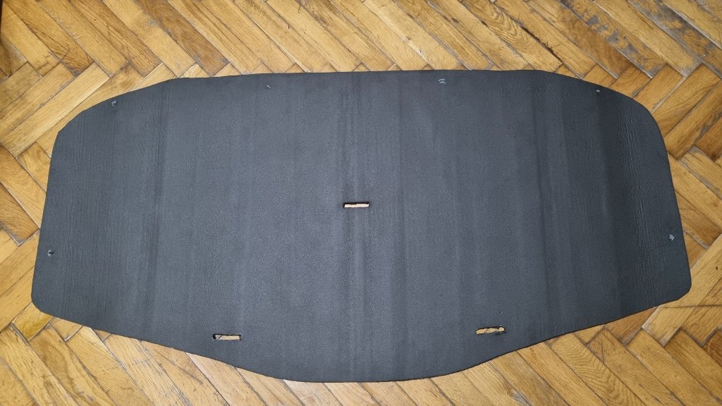

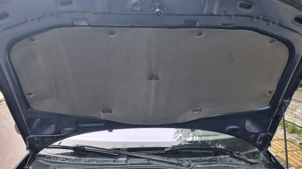

bir onceki yaptigim kaput izolasyonu gorsel olarak cok icime sinmedi. bu sefer 6mm sunger altina ince karton uygulayarak yaptim. hem sokmek gerekirse klipslerden kurtarmak yetecek.

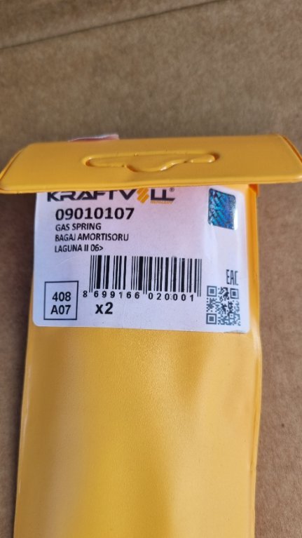

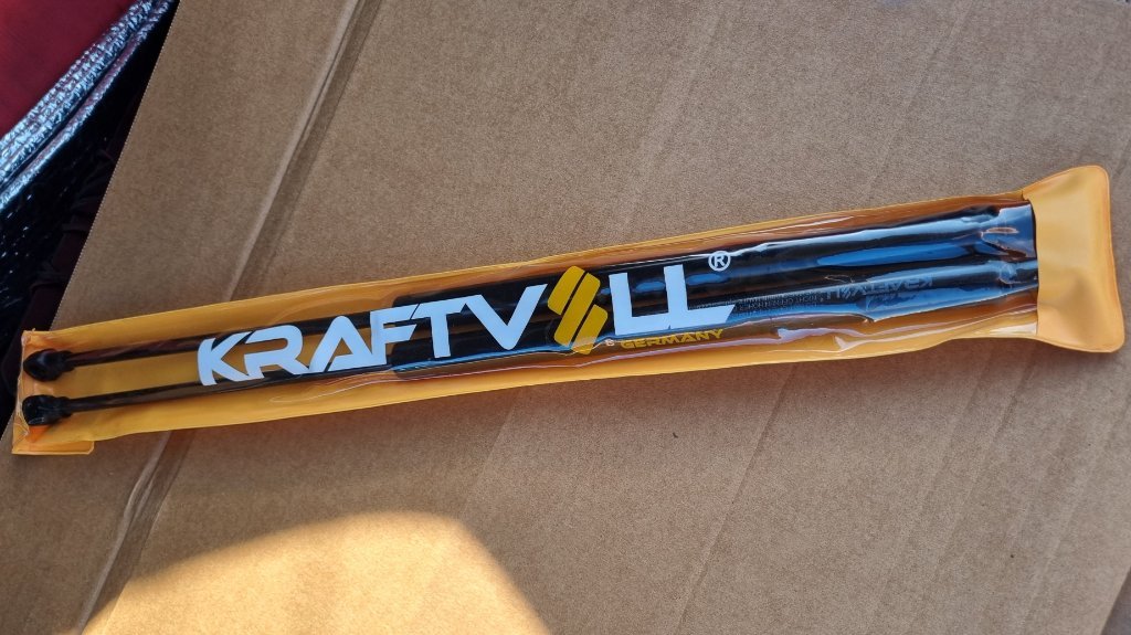

bagaj amortisorlerini de yeniledim

Çoşku, bu sünger ısıya dayanıklı dimi?
Hayır, motor ısınınca söküyoruz. :crazy:

Kartona çöp torbası gibi birşeyle suya karşı yalıtım yapıldı mı? Çok güzel olmuş bravo :)

o fikir aklima gelmedi degil abi :) evde battal boy poset yoktu yapmadim

Karton nem tutar orada, kaput içi paslanması vs derken, bence battal boy çöp torbası bulunca bi modifiye ile son nokta koyulursa harika olur :)
