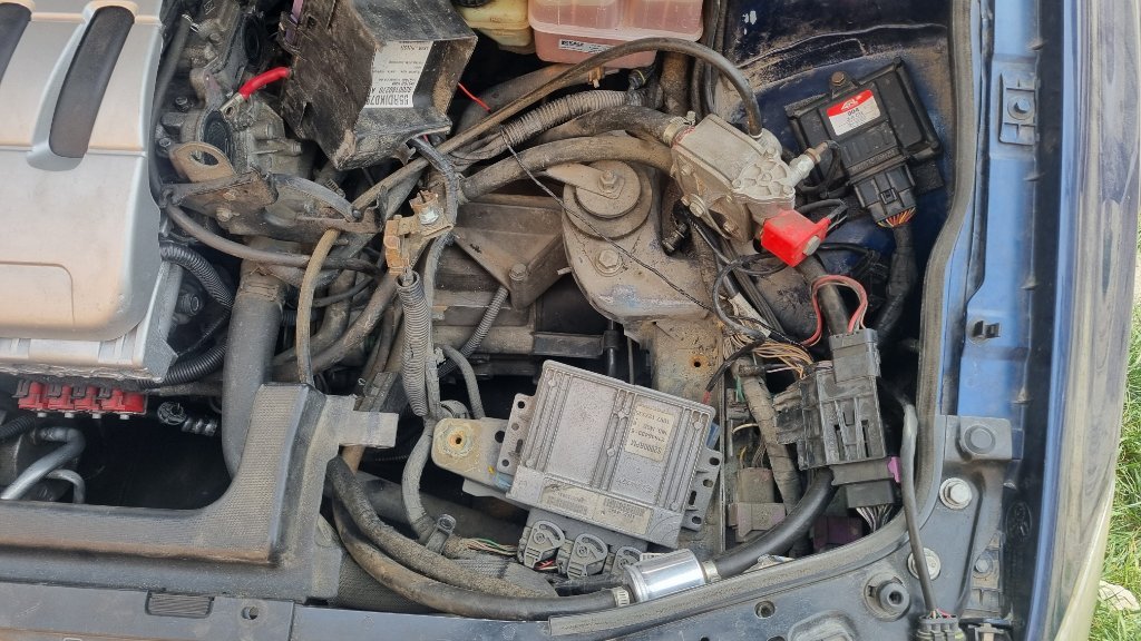

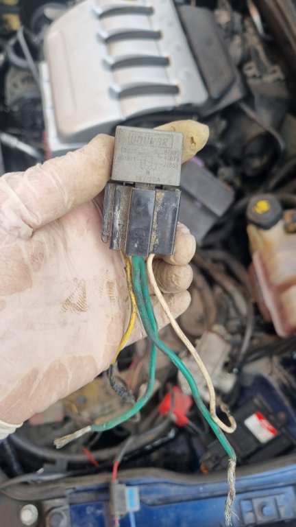

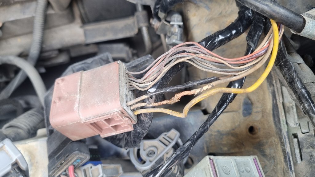

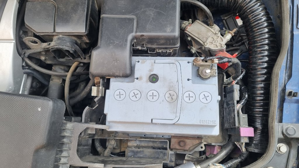

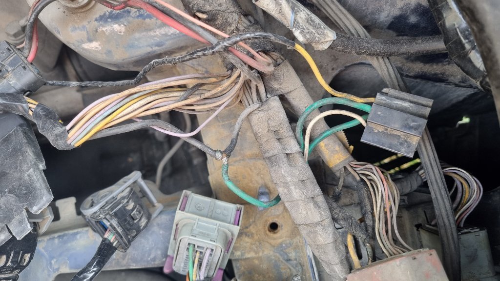

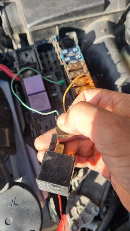

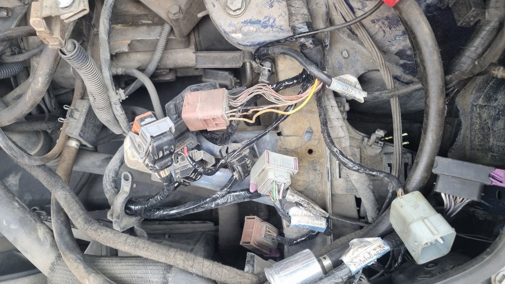

arac önceki sahibinde iken klima paneli arızalanınca klimayı açıp kapatmak için tesisata röleler köprüler ekleyip akıllarınca bişeyler yapmışlar. ben de sağlam bi klima paneli alıp taktım ama klima artık çalışmaz olmuştu. kompresör soketine 12v gelmiyordu. bugün fırsat bulup sonradan eklenen saçmalıkları temizleyip tesisatı orijinal hale getirdim. herşeyi toplayıp ac tuşuna bastım ve klima aktif oldu nihayet, buz gibi maşallah :) bunu da halledince elektrik tesisatı istediğim gibi oldu sonunda

Coşku Mert
abi saymadığın başka arızalar var mı ?
bu sondu :)
Yaza girerken güzel bi güncelleme olmuş.
Coşku Mert
öyle oldu evet. ekstra cekilen kablolar falan cok rahatsiz ediyordu onlar da temizlendi :)

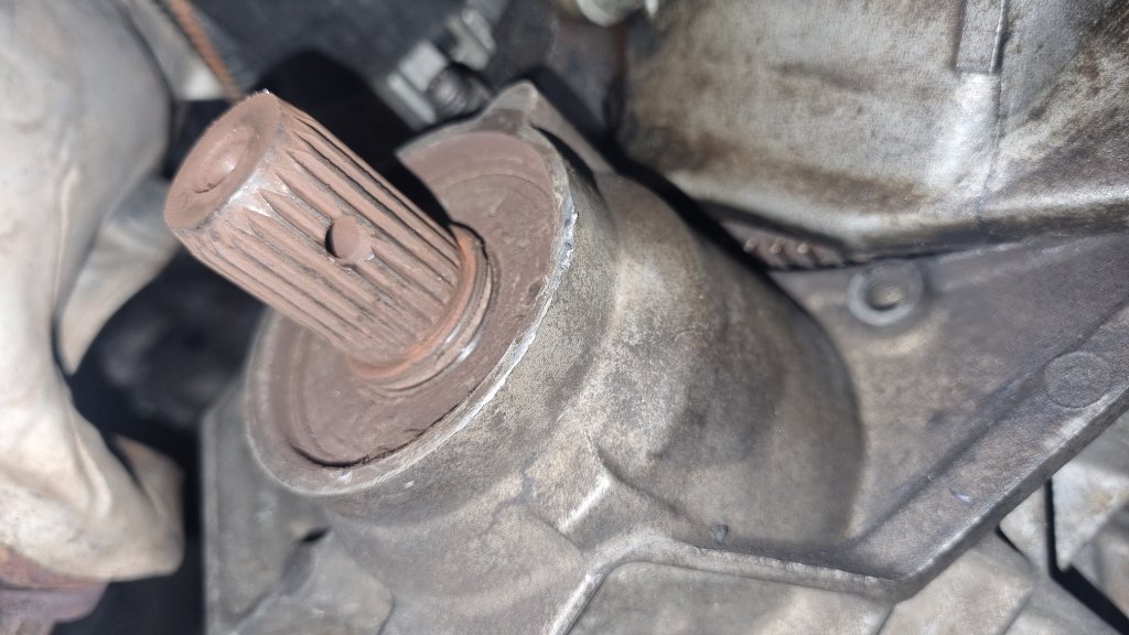

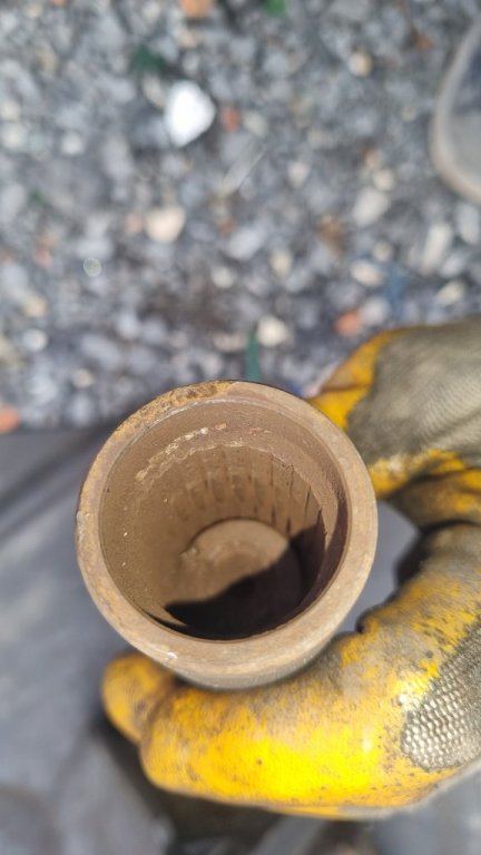

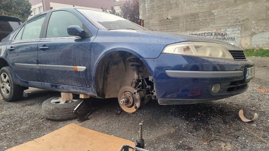

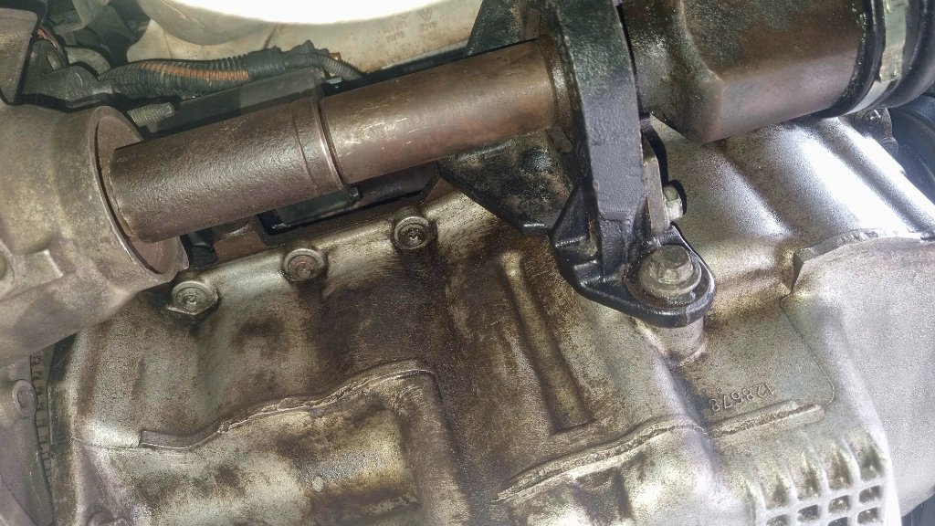

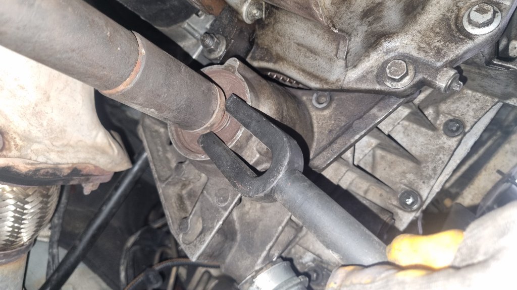

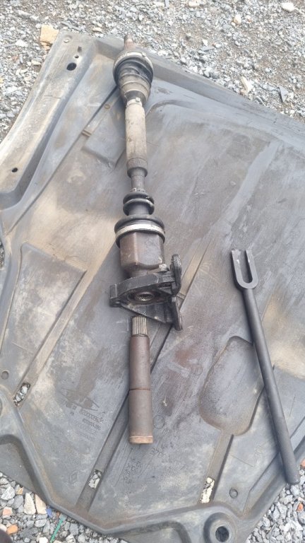

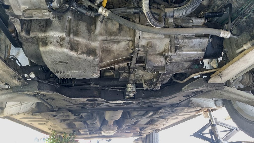

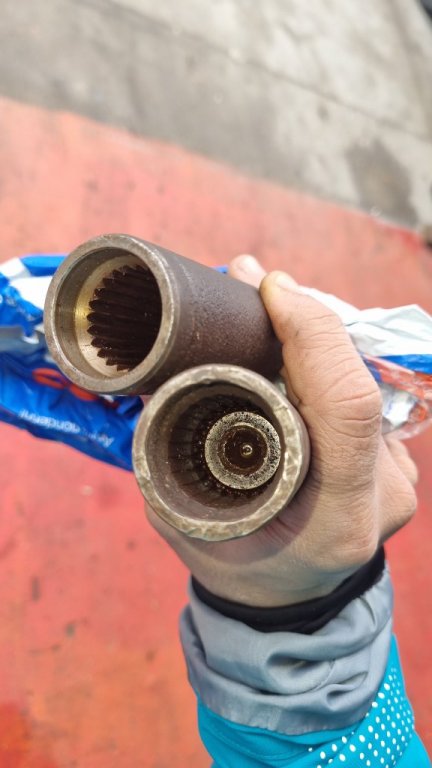

kaderde bayram gunu yolda kalmak da varmış. 60 km uzakta silivri sahilde gezerken sanzimandan dişli sürtme sesi geldi ve araba oracikta kaldi. yürümüyor. bos bir arsa vardi yakinlarda oraya cekebildik arabayi. altina girdim baktim hersey yerli yerinde. gruplarda arastirdim aks burcu siyiriyormus genelde. neyse artik parcayi bulup gelir tamir ederim dedim, ailecek otobusle eve donduk. bayram günu parcacilar da hep kapali. bi cikmaci arkadas aklima geldi neyse ki onda saglam varmis aldim. ertesi gun gittim arabanin basina montaji yaptim ve geldim :)
aks orta rulmaninda cok bosluk vardi sanirim o sebep oldu bu duruma. onu ayrica degistiricem. bir de sansima prizdirek mili pim yuvali cikti. genelde deliksiz oluyor. bazilari sonradan tornada deldiriyormus. bi daha sökünce aks burcuna delip icine celik pim takip daha saglam hale getiricem.

değişik bir tasarımmış tamiri basit ama yolsa bırakabilir bir parça
Coşku Mert
öyleymiş abi biraz araştırdımda bu parça yüzünden yolda kalan çok olmuş. özellikle orijinalini veya tornada ısıl işlem görmüş olanı takmak gerekiyormuş. veya ortaya delik açtırıp çelik pim takmak sorunu kökten çözüyormuş
Geçmiş olsun ustası olmasanız 2-3 gün daha yatarı varmış
Coşku Mert
Selçuk Bakış yazdı:
oyle valla bi de ustune çekici parasi
Koray Demir
yağ iyidir metali korur, iç dış , civataları korur
Kauçuk ve körükleri mahvediyor.
Geçmiş olsun bir kere üniversitedeyken elime dayımlardan bir Maruiti geçirmiş takılıyordum. Kampüsün ortasında sola dönerken sol ön tekerden dolayı benzeri bir durum başıma geldi. Bunda da tam tekere aktarma yapan en uç noktada sıyırmıştı. Dayımı aradım geldi, tekeri tekmeledi yerine oturttu sonra Ostim'de bir yer tarif etti, yavaşça git ordan şu parçayı değiştirt deyip gittiydi. Beytepe'den aşağı korka korka bir gidişim var sorma.. Arabayı sağa sola dönerken zorladığım için olmuştu..
