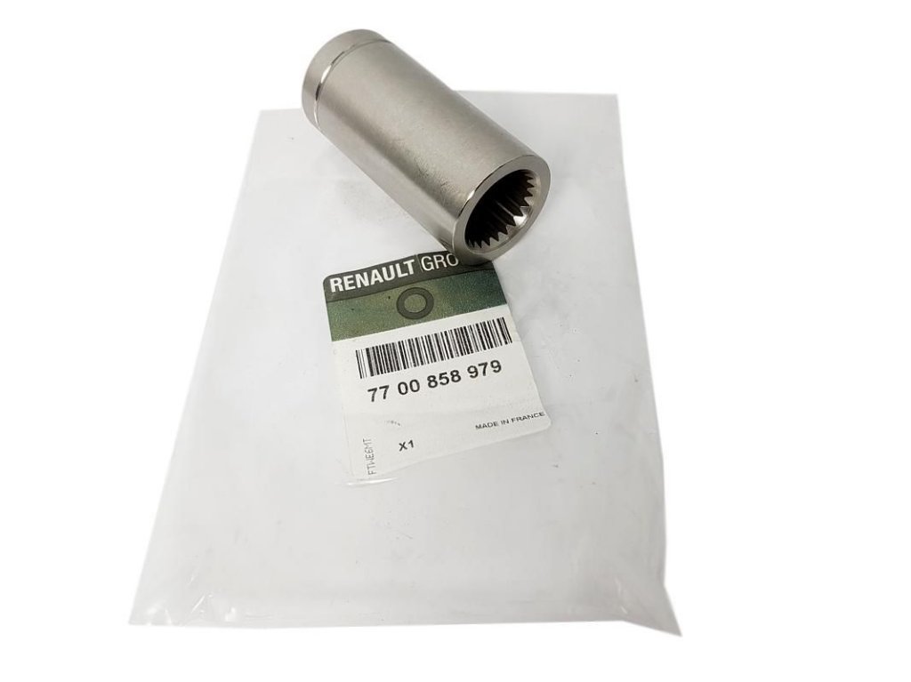

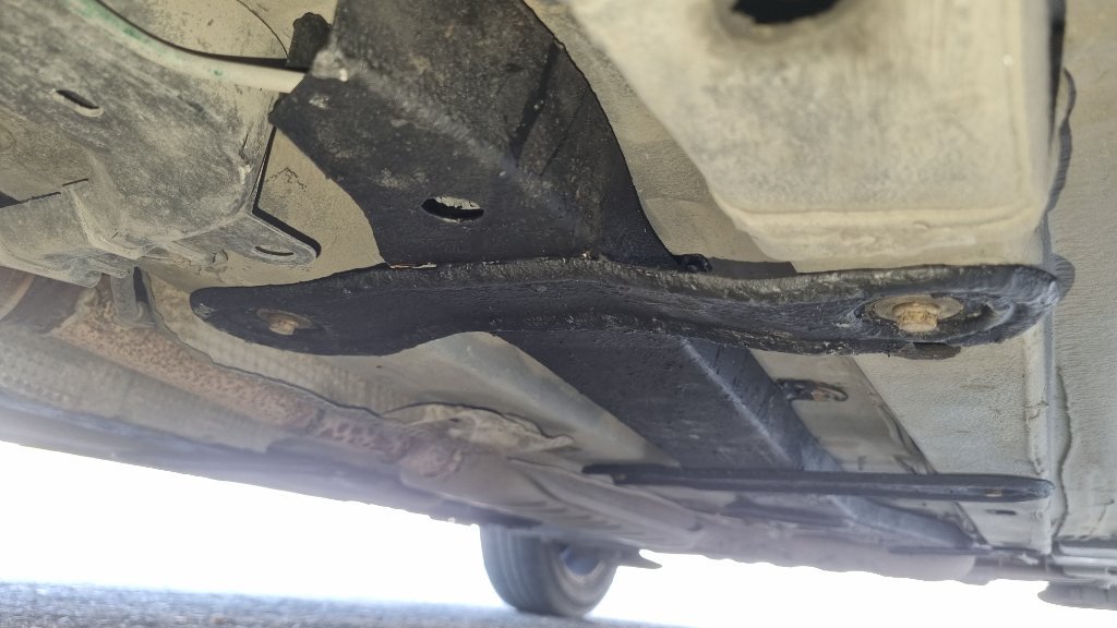

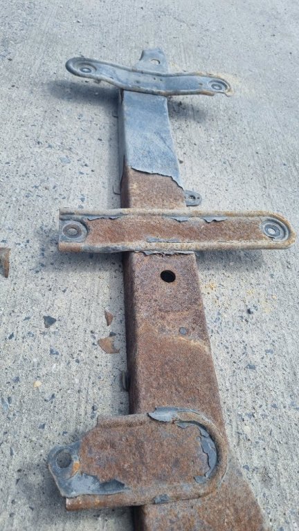

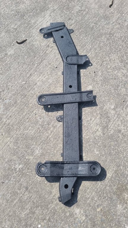

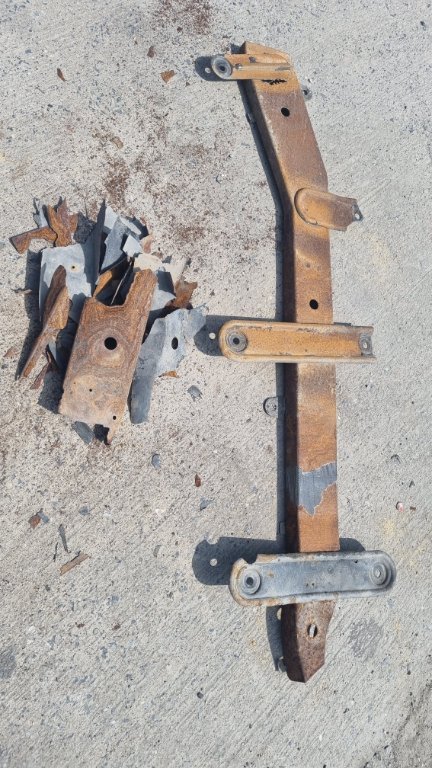

orijinali ısıl işlemden geçmiş bu tarz sorunlar olmuyormuş. bulup aldım bakalım tekrar takıcam
Olaya bak. Nekadar etsiz paysız diş yapmışlar.

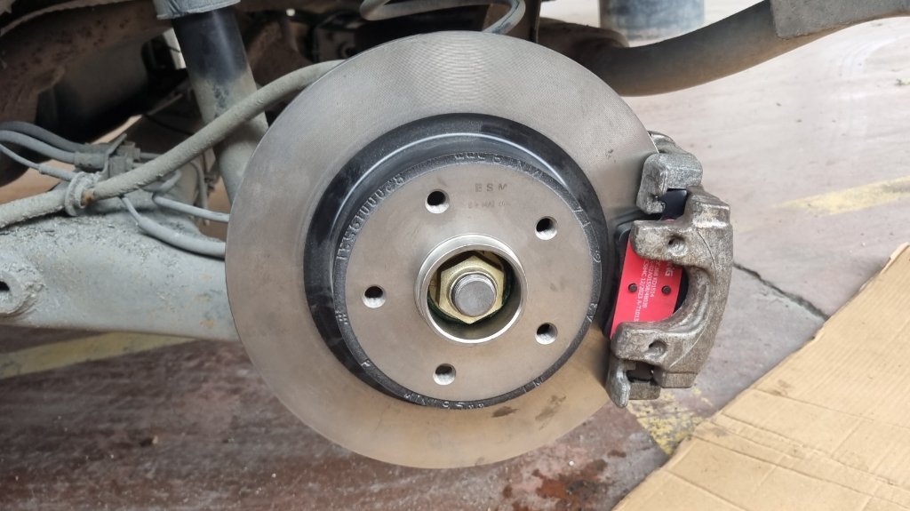

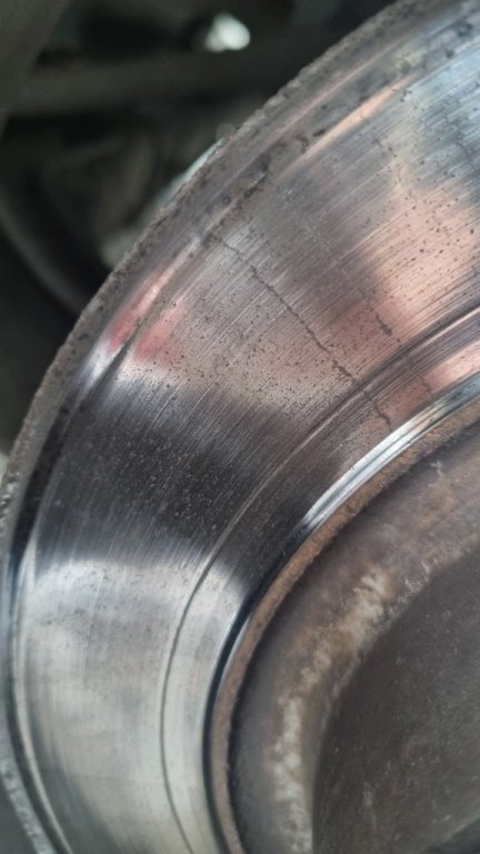

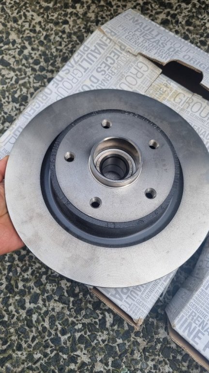

arka diskler ne zamandir gözüme batiyordu. uygun fiyata orjinal mais disk takimi buldum. rulmanli abs okuyuculu (4bin) balata da walburg tercih ettim. fiyatina gore oldukca kaliteli ürün. tez zamanda degistiricem :)

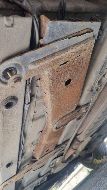

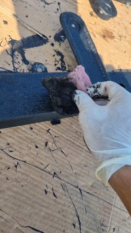

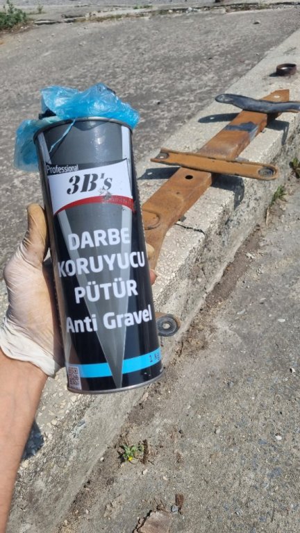

Pas temizlemek için kurubuz mu ne püskürtüyorlar onu kullanmayı düşündünüz mü?
Coşku Mert
atılan taşın ürkütülecek kurbağaya değmeyeceği bi parça olduğu için aklımdan bile geçirmedim :)
Mertol Kip yazdı:
Mertol Kip yazdı:
Türkiye de var mı o ?
Mertol Kip
Vaar. Instada bi şirketin reklamı düşüp duru öncaazıma

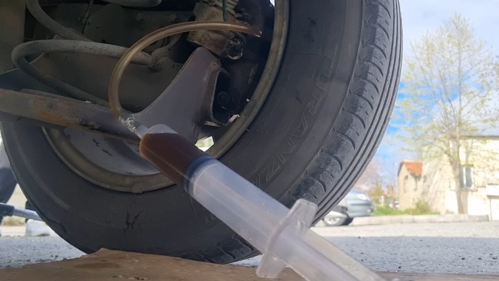

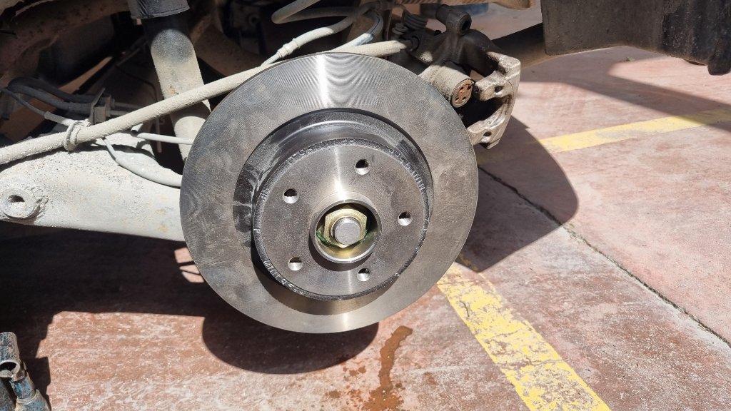

izin günümde disk ve balatalari degistirdim. el atmisken fren hidroligini de yeniledim.

tek başına fren havasi almak meğer bu kadar basitmiş :yes:
Serkan Karadağ
Nasıl yani, fren pedalına pompaladıkça, eski hidrolik enjektöre mi doldu?
Coşku Mert
Serkan Karadağ yazdı:
evet, fren havasi da alinmis oluyor bu yontemle

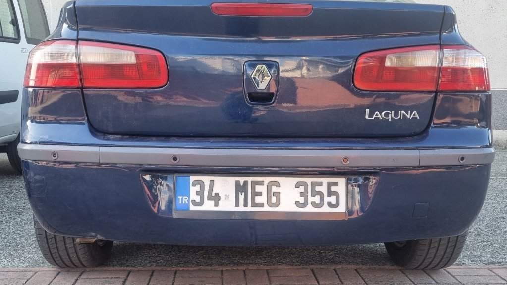

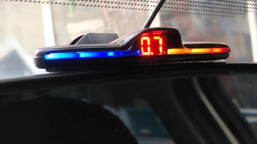

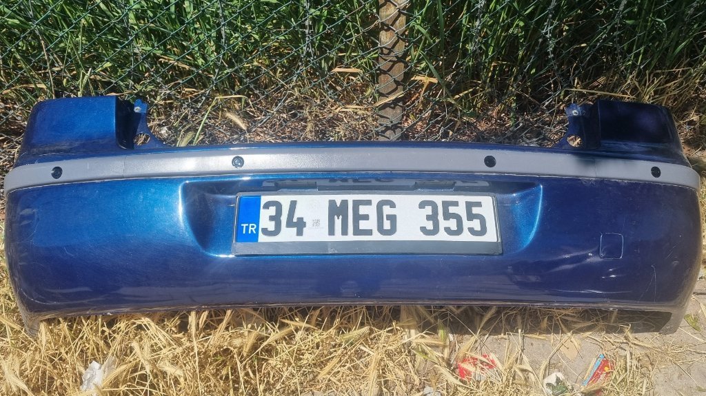

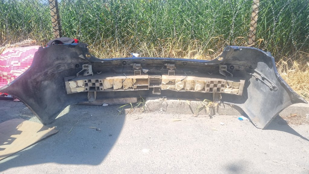

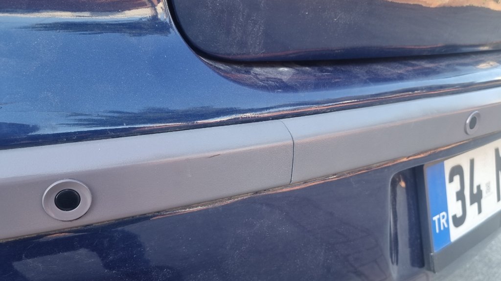

park sensoru uygulamasi yaptim. sensor tesisatini saglam cekmek icin arka tamponu soktum. sokmusken icindeki darbe emiciye köpük uyguladim. orijinal delikleri kullanarak sensorleri monte ettim. sensorlerin dis cercevelerini de çıta rengine boyadım. fena olmadi :)
tarihinde Coşku Mert tarafından düzenlendi
  • Beğen 9
Ben farı sökmüştüm sen komple tamponu sökmüşün. :D Bende ön tamponu sökmeyi deniyecemde cesaret edemedim.
Coşku Mert yazdı:
Her şey güzel oluyor maşallah diyelim ama bagaj kapağının boyasını sizin yapmadığınız veya elinizin değmediği çok belli, orası biz pasta cila istiyor.
