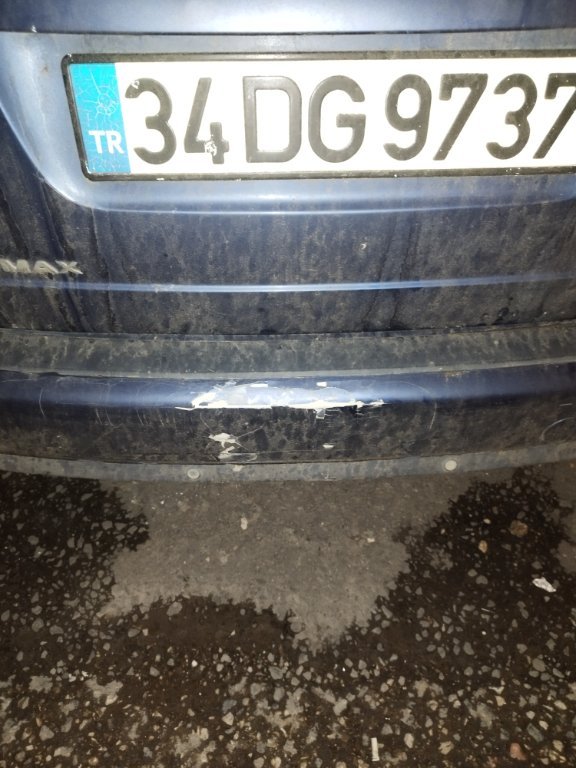

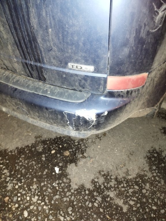

Arka tampona yapılacak müdahale önerisi ile bir baslayalim. Devamı gelecek inşallah. Kirlilik için kusura bakmayın buralarda yağmur devam ediyor. Bir de güneş yanığına faydasi olur mu diye arabayi tozlu bırakmaya karar verdim.
bişe yok ki bunda onbine yapılır ikisi de
Coşku Mert
mudahale belli. zimpara plastik macun astar boya vernik
Teşekkür ederim. Malzeme listesi ve özellikleri ile ilgili mesaj atabilirsen sevinirim. El alışkanlığım olsun istiyorum.
Zamanım var abi değerlendirmek istiyorum yapabileceğimi düşünüyorum.
yapılmasına yapılır tampon en kolay çalışılan hata kaldıran yer zevklidir
sökme! ama
Coşku Mert
120/320 kuru - 800 su zımpara
plastik macun
oto tip esnek spatula
plastik astar
boya koduna göre sprey boya
sprey vernik
sprey yama tineri
 youtube da 500 tane detaylı anlatım videosu vardır girişmeden önce 5-10 tanesini izle hocam. çağlar abi nin dediği gibi tamponda hata kusur çok göze batmaz, renk de müsait zaten

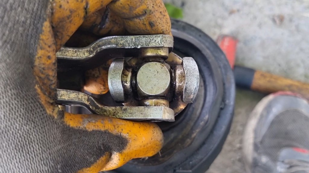

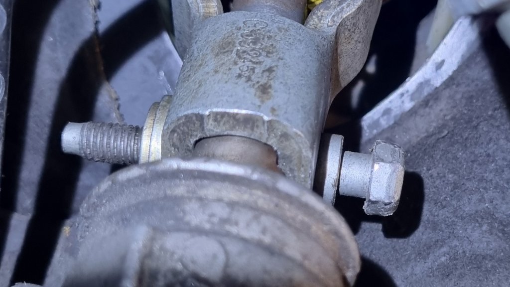

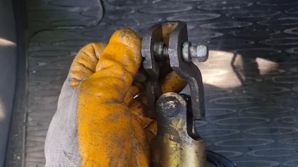

direksiyondaki rahatsız edici boşluğa el attım. mafsal kaynaklı sorunu çözmek için direksiyon milini söktüm ve masfal ıstavrozu denen parçayı değiştirerek boşluğu gidermiş oldum :)
 bu da videosu:

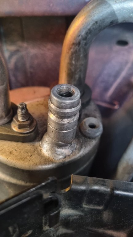

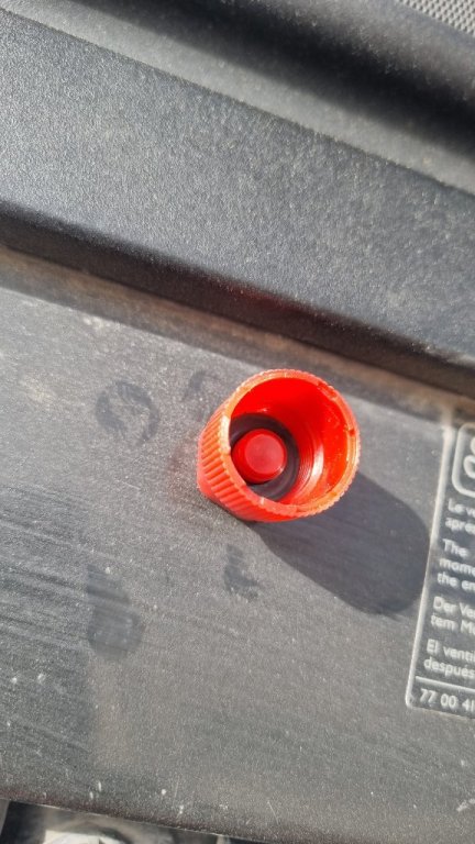

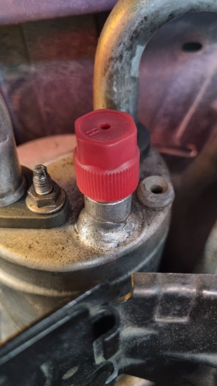

aracin çok önemli bi eksigini giderdim ?
tarihinde Coşku Mert tarafından düzenlendi
mekana renk gelmiş
Coşku Mert
mekana renk gelmiş
evet abi içerisi çok kasvetliydi :crazy:
