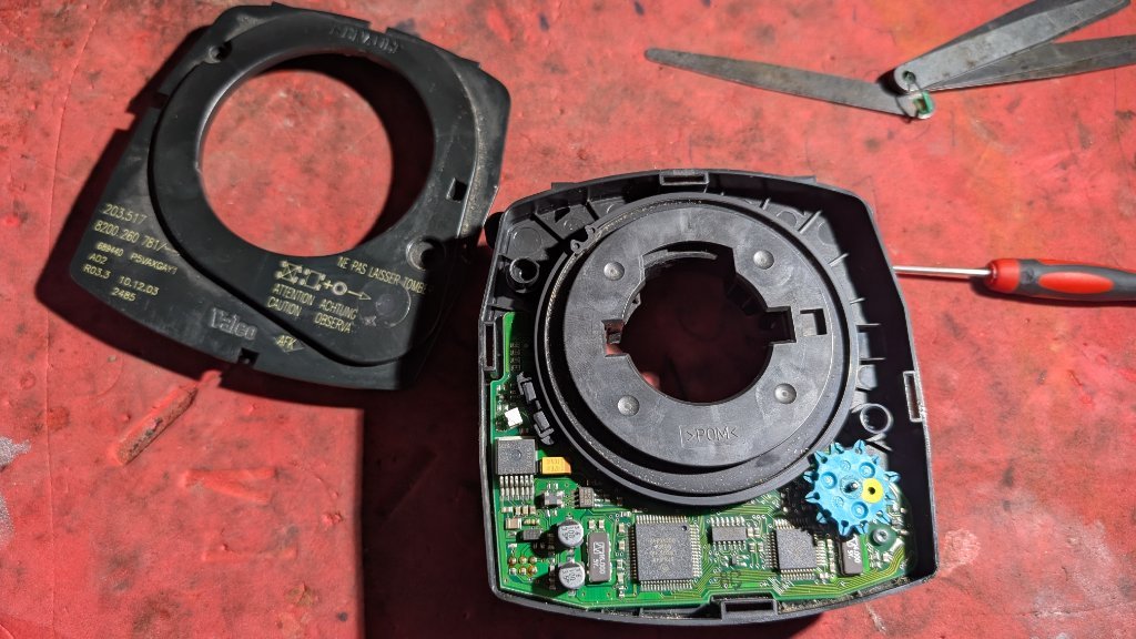

araçtaki son cırttan da kurtulduk :)

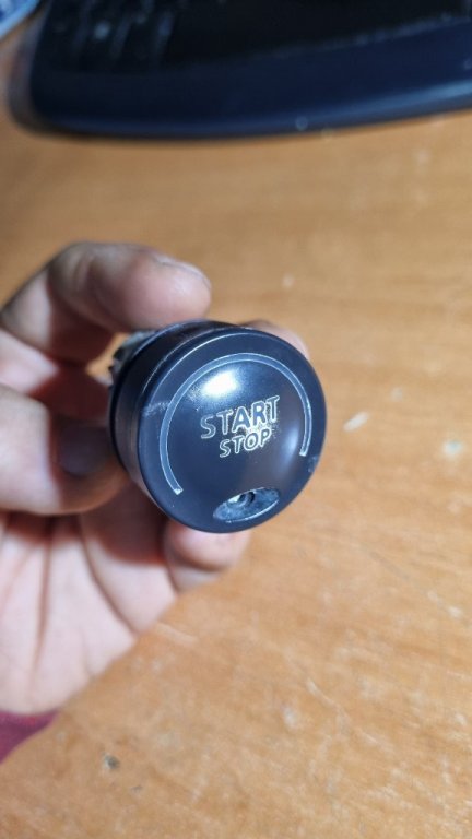

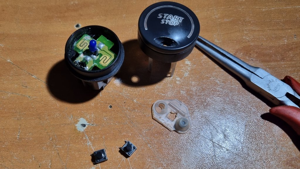

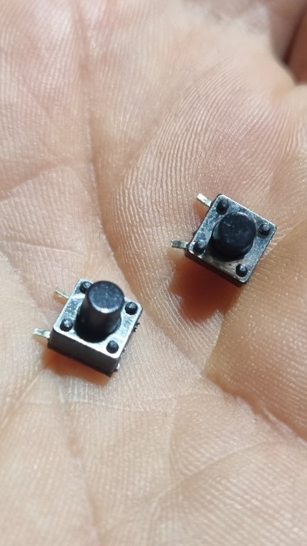

Coşku Mert
zamanla yırtıldığı için aracın çalışmamasına neden olan start/stop tuşunun lastik butonunun yerine yeni nesil tach buton uyguladım. eskisine göre basma hissi daha net ve güven veriyor artık
616807169_10166496900686030_7629958704185460858_n.jpg.d2a63f9825b0b921b4d37925a2e047eb.jpg
  • Beğen 12
  • 3 hafta sonra...

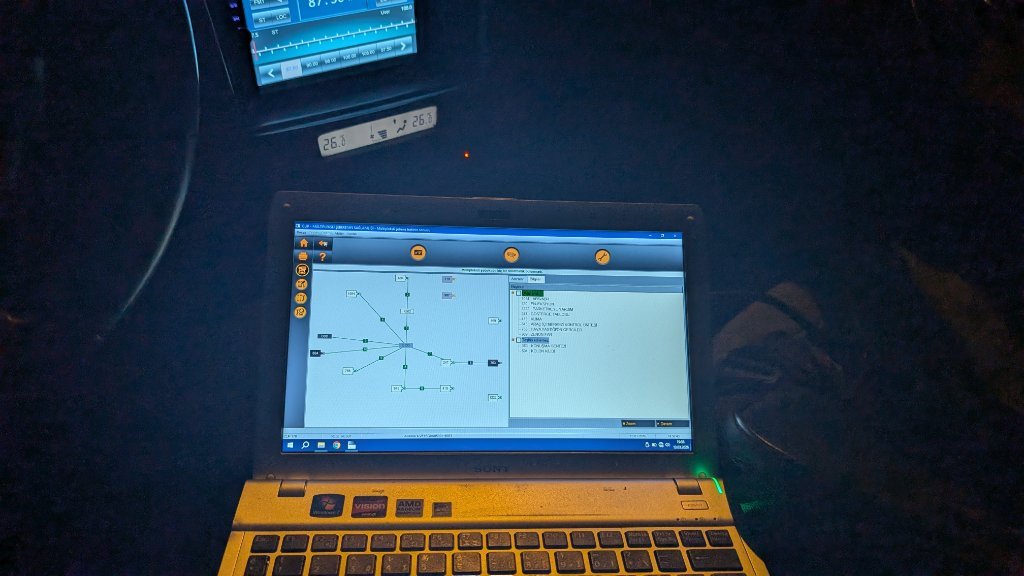

Coşku Mert
giriş
gelişme
sonuç
  • Beğen 11

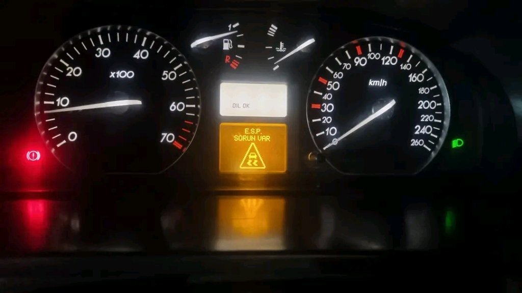

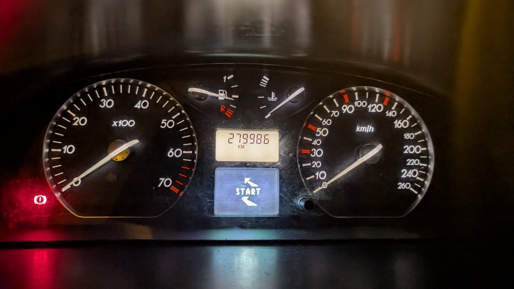

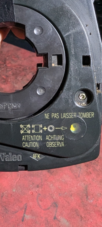

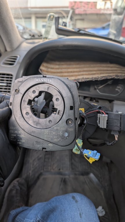

nesini kaybetmiş
Coşku Mert
nesini kaybetmiş
sentesi kaymış. direksiyon duz haldeyken sari nokta bu pozisyonda olmasi gerek. sonrasinda pc uzerinden kalibrasyon. islem tamam
  • Beğen 6
  • Teşekkür 2

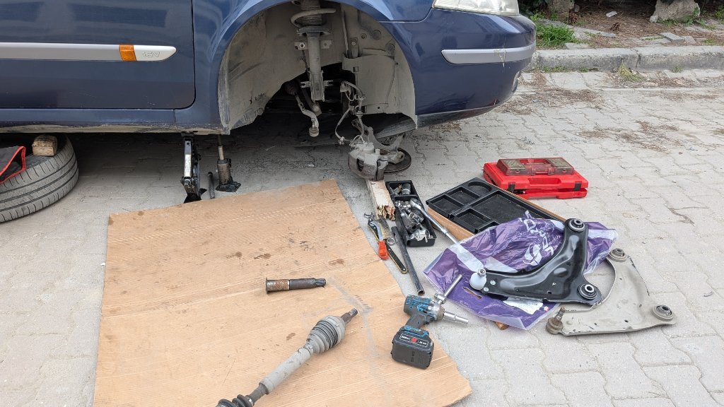

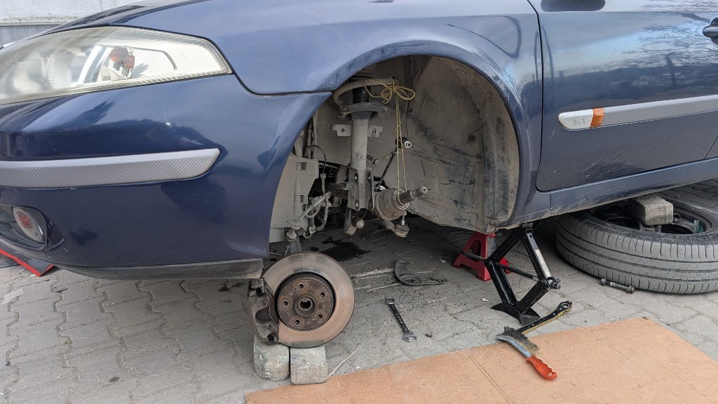

Coşku Mert
araci aldığımdan beri ilk defa salincaklari degistireyim dedim. hersey iyi guzel sag taraf bitti derken sol tarafta bir tane saplamanin çıkarmak isteyince saseye denk geldigini fark ettim. 1 tane saplama icin mecburen traversi aşağı indirmek zorunda kaldim. neyse ki başka sürpriz çıkmadı da sag salim degisimleri tamamladim.
tarihinde Coşku Mert tarafından düzenlendi

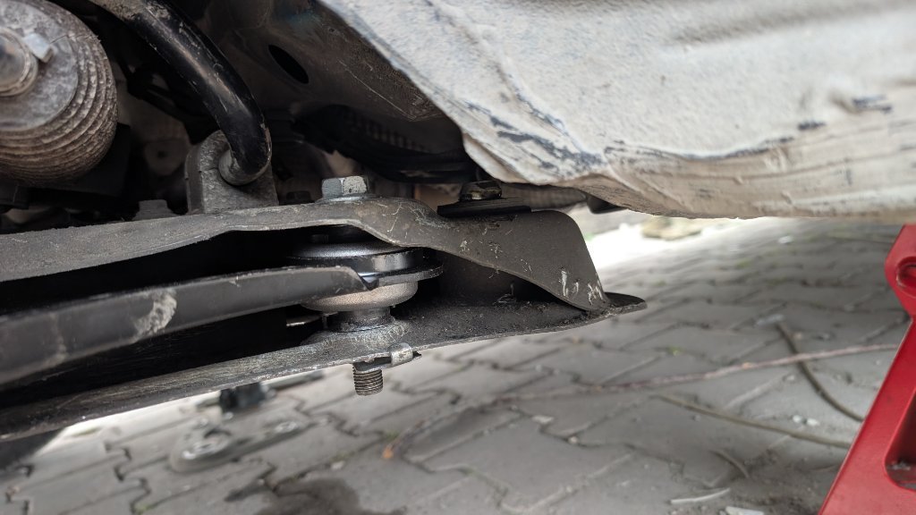

Coşku Mert yazdı:
mondeo da yapar öyle işler, ön tamponu sökmek için biraz saç kesmek iyi olur mesela
