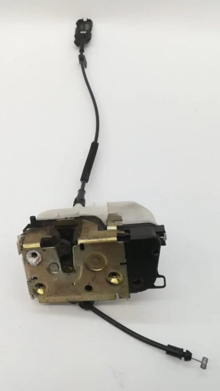

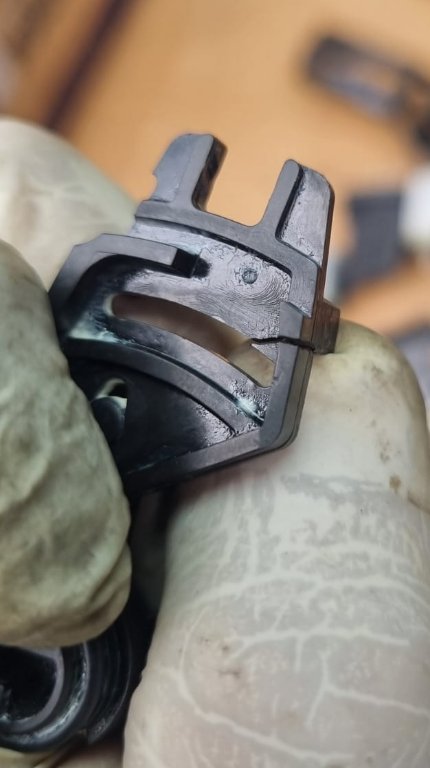

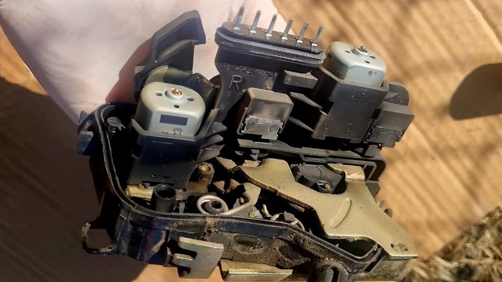

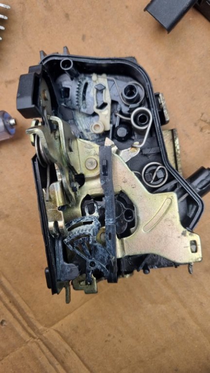

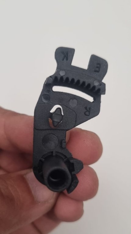

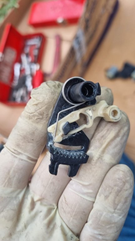

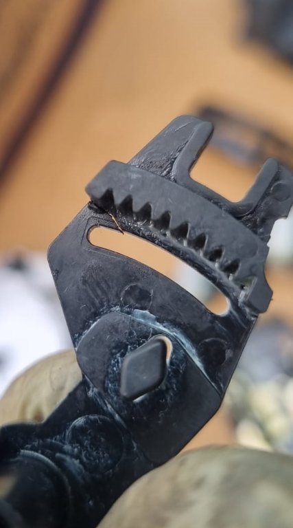

Coşku Mert 20 Mayıs Yazar Paylaş 20 Mayıs (düzenlendi) sağ arka kapı kitlenirken ses çıkartmaya başlayınca erken müdahale adına kilit mekanizmasını söküp içini açtım. baktım ki kitleme dişlisi çatlamış. biraz daha kullansam muhtemelen hiç kitlemeyecekti. dişlinin yedeği nette bol miktarda olunca sağ ve sol olarak aldım ve değişimini yaptım. sorun kalmadı 20 Mayıs tarihinde Coşku Mert tarafından düzenlendi 14 Yorum bağlantısı

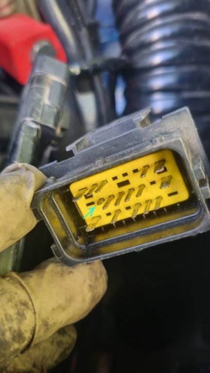

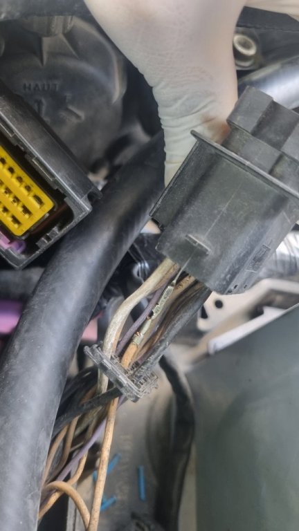

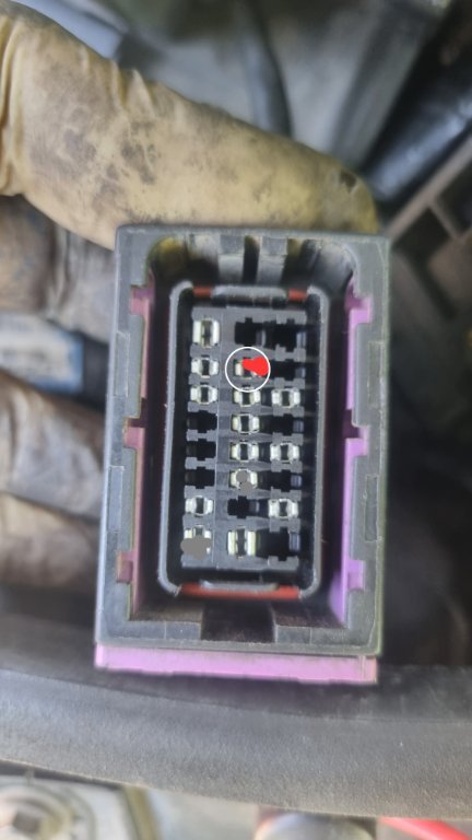

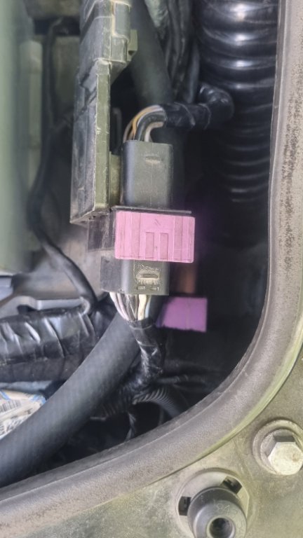

Coşku Mert 31 Mayıs Yazar Paylaş 31 Mayıs (düzenlendi) sorun: sag kisa far yanmiyor. yapilanlar: sigorta kontrol - saglam sigortada elektrik var mi - var ampul kontrol - saglam far soket kontrol - elektrik gelmiyor ? fara giren soket ve kablolarini aku yanindaki terminalinden kontrol ettim. kopuk hat yok. hersey orijinal hic oynanmamis saglam. terminal klipsini sokup icine bakiyorum ve cins sorunun kaynagini buluyorum. kisa far + pini nasil olduysa iceri kacmis. soketi acip pini yerine oturtuyorum ve bu zihnisinir sorun çözülüyor 31 Mayıs tarihinde Coşku Mert tarafından düzenlendi 10 1 Yorum bağlantısı
Coşku Mert 31 Mayıs Yazar Paylaş 31 Mayıs Selçuk Bakış yazdı: Tam la havle dedirtecek sorun, geçmiş olsun. sagol selçuk hocam, neyse ki fazla uzamadan hallettim 1 Yorum bağlantısı

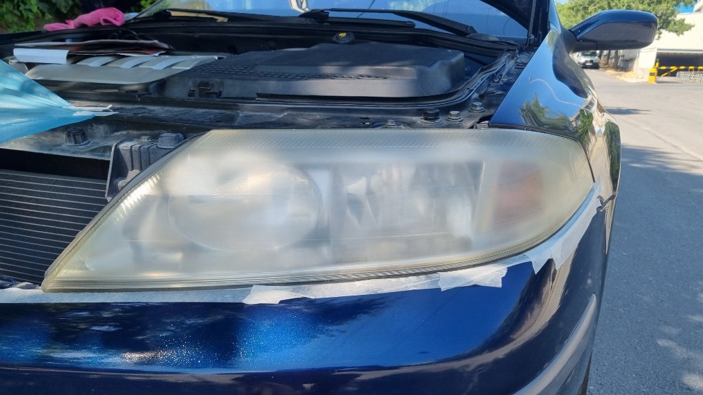

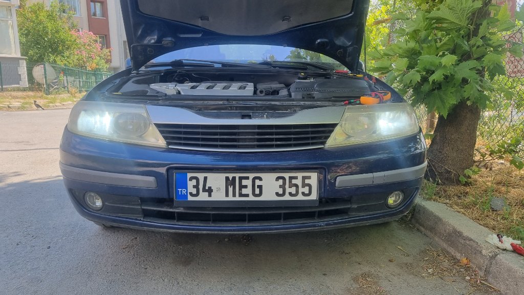

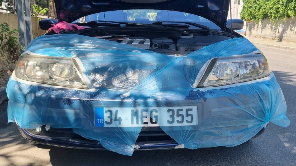

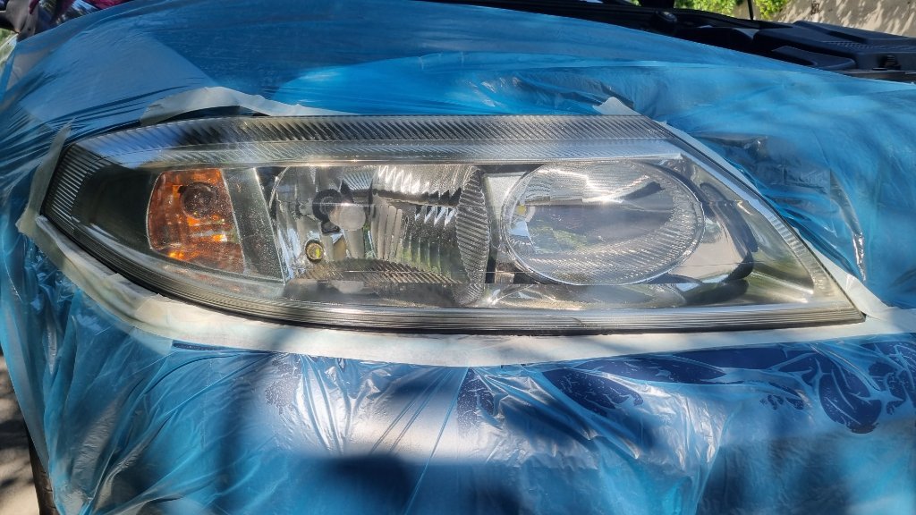

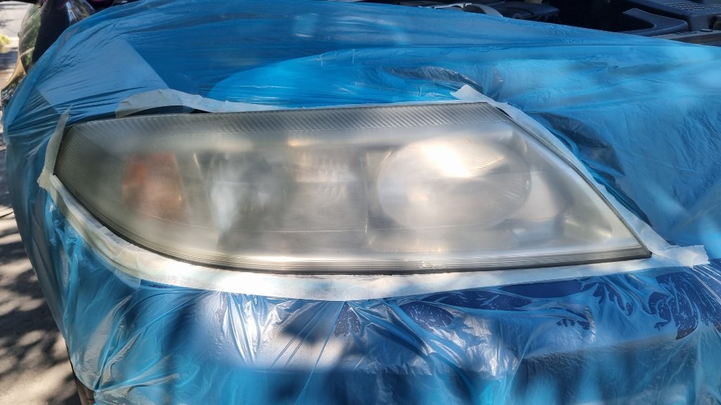

Coşku Mert 2 Haziran Yazar Paylaş 2 Haziran (düzenlendi) far sorununu halledince camlar artik bi parlamayi hakettiler diye düşündüm 800-1500 sulu zimpara sonrasi motip sprey vernik ile 3 kat uygulama yaptim. sonuc tatmin edici ? 2 Haziran tarihinde Coşku Mert tarafından düzenlendi 5 1 Yorum bağlantısı

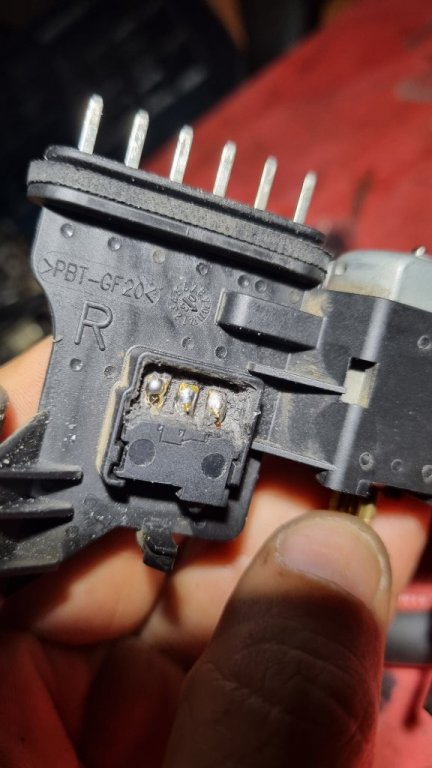

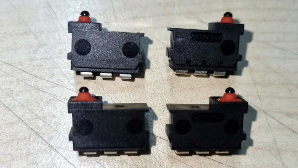

Coşku Mert 10 Haziran Yazar Paylaş 10 Haziran (düzenlendi) geçenlerde arka kapı kilidini onarırken bişey yaptım sanırım çocuk kilidi ve arka kapı ışığı yanmamaya başladı. bunları tetikleyen her kapıda 2 tane mikro switch varmış. mouse içindeki düğmeler ile aynı. tek farkı su geçirmez oluşu... onların yenilerini bulup ince işçilikle değiştirdim. bu sorunu da hallettim. şu an çakmaklık ışığından krank sensörüne kadar çalışmayan bir elektrik aksamı kalmadı 10 Haziran tarihinde Coşku Mert tarafından düzenlendi 10 Yorum bağlantısı
