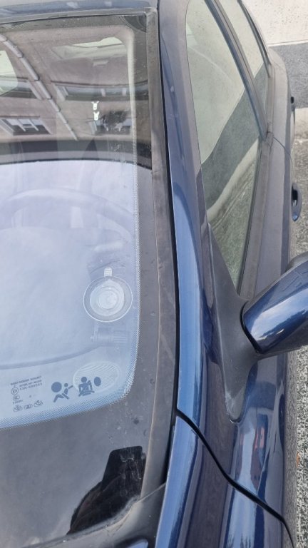

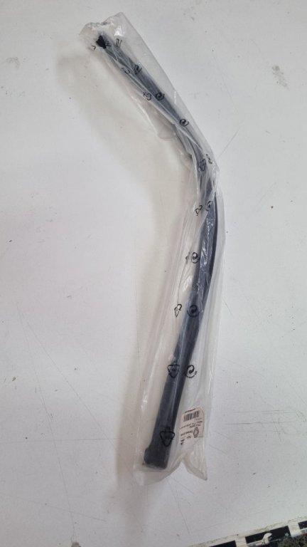

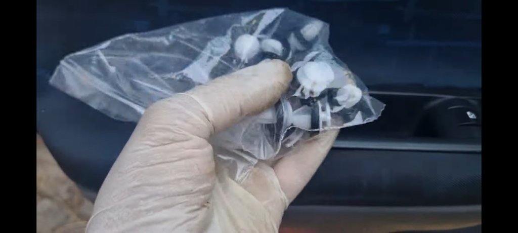

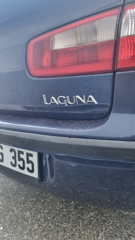

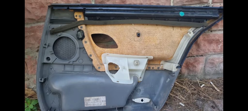

ufak ufak basladim eksikleri gidermeye. laguna bagaj yazisi, on cam sol taraf fitili, kapi doseme klipsleri falan :)

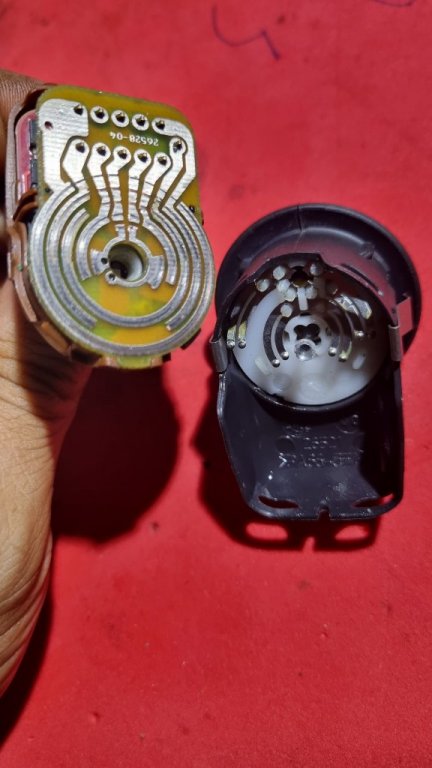

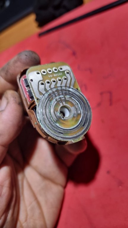

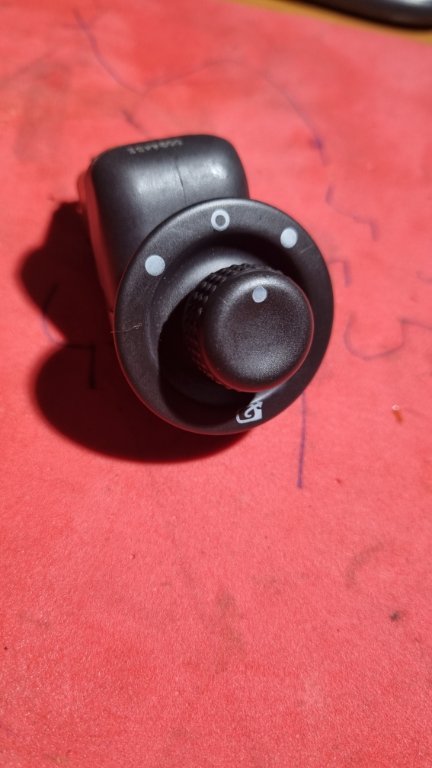

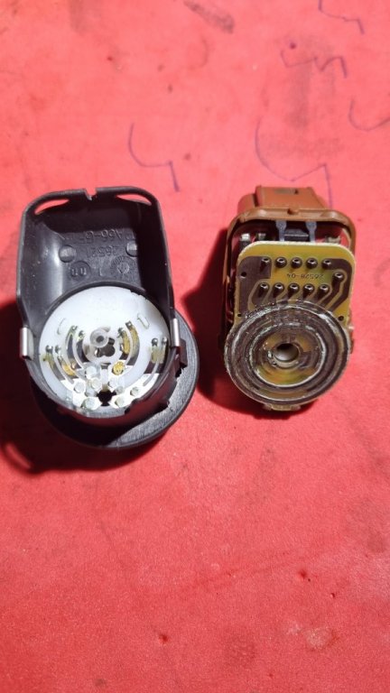

sol ayna katlanmiyordu. dugmeyi sokup oksitlerini temizledim. islem tamam :)
  • Beğen 13
Beyaz gres sürmedim deme. Kısa sürede korozyon yapar yoksa
Coşku Mert
abi surmedim valla, yagli kontak spreyi sıktım sadece
bişi olmaz zaten her ay söker söker durursun
