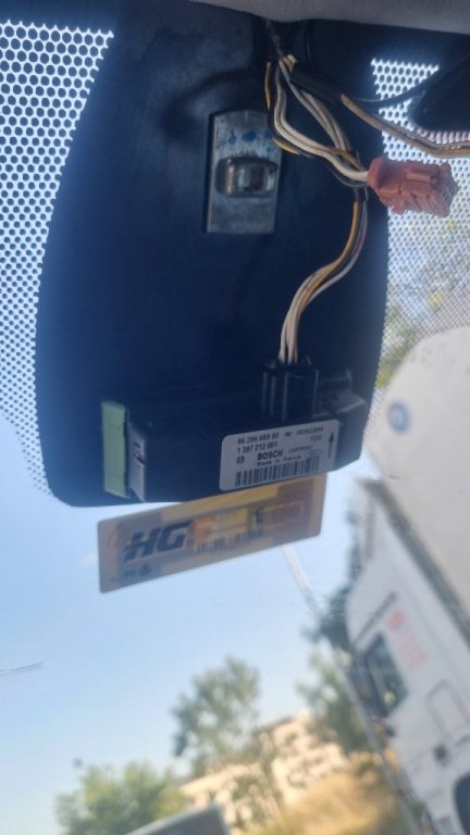

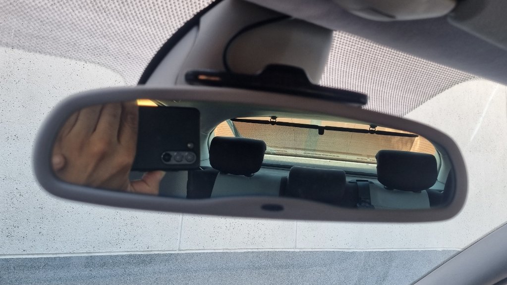

Coşku Mert 26 Haziran Yazar Paylaş 26 Haziran (düzenlendi) kararan ayna gayet guzel sorunsuz calisti fakat yagmur sensoru calismadi maalesef. parcayi cikma aldim satici test ettigini söylüyor (nasil ettiyse artik) ama benim suphem var tabi ki. emin olmak icin bu sensoru nasil test edebilirim bi fikre ihtiyacim var 26 Haziran tarihinde Coşku Mert tarafından düzenlendi Yorum bağlantısı
Sani Gerşon 26 Haziran Paylaş 26 Haziran Bildiğim kadarıyla yağmur sensörü jelli bir yapıya sahip. Cam değişimlerinde jel bozulduğundan sensörü de değişirler mesela. Bu sebeple çıkma sensörün çalışacağından biraz şüpheliyim. Yorum bağlantısı
Selçuk Bakış 26 Haziran Paylaş 26 Haziran Cam ile arasında bir jel olması lazım sanırım, o eksik yada hatalı olabilir mi? Yorum bağlantısı

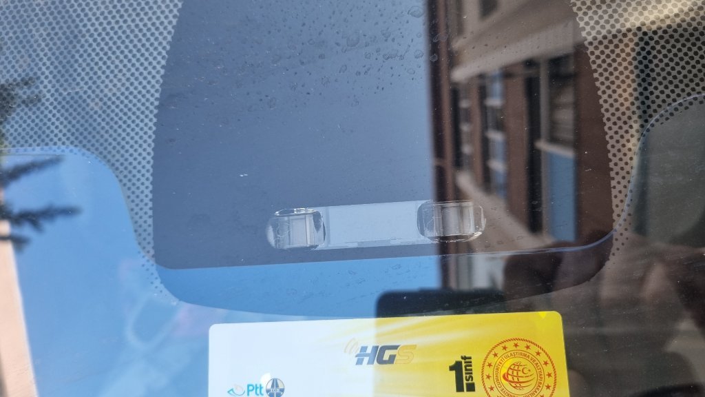

Coşku Mert 26 Haziran Yazar Paylaş 26 Haziran Sani Gerşon yazdı: Bildiğim kadarıyla yağmur sensörü jelli bir yapıya sahip. Cam değişimlerinde jel bozulduğundan sensörü de değişirler mesela. Bu sebeple çıkma sensörün çalışacağından biraz şüpheliyim. sensorun ustunde 2 tane silikon ped gibi jel tabakasi var. yine de destek olsun diye seffaf yapistirici uyguladim. denedim. yok. galiba sensoru cikma alarak hata ettim Selçuk Bakış yazdı: Cam ile arasında bir jel olması lazım sanırım, o eksik yada hatalı olabilir mi? ustunde kendinden jelli silikon tabaka var 2 adet. yine de seffaf yapistirici uygulayarak denedim hava kabarcigi kalmasin diye. degisen bisey olmadi Yorum bağlantısı
Selçuk Bakış 26 Haziran Paylaş 26 Haziran O yapışkanı temizleyip denemekte fayda var, belki suyu algılamasına engel oluyordur. Yorum bağlantısı
Oğuzkan Işık 26 Haziran Paylaş 26 Haziran megane 2 de jel yerine ultrason jeli sıkıp kullanan çok fazla. ama yapışkanın mikro kanallarından ışığı algılamayarak çalışmamasına sebep oluyordur, sensör sağlam ise.. Işık kırılması ile çalışıyor sensor su teması ile alakası yok Yorum bağlantısı
Coşku Mert 26 Haziran Yazar Paylaş 26 Haziran satici iade edebilirsin sorun yok dedi. ben de daha fazla ugrasmiycam iade edeyim en iyisi 3 Yorum bağlantısı
Çağlar Bayur 26 Haziran Paylaş 26 Haziran jelli jelsiz de olsa denemede çalışması lazımdı bozuktur herhalde 1 Yorum bağlantısı

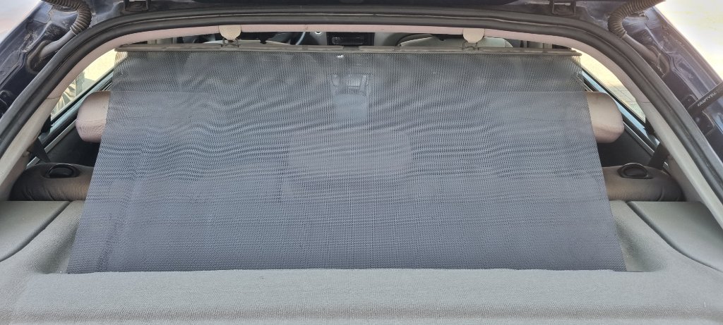

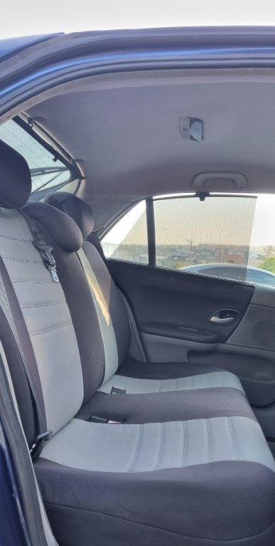

Fatih Keskin 27 Haziran Paylaş 27 Haziran arka cam perdesi çok güzel müsait olduğunda boyutlarını bi ölçsene kardeşim Yorum bağlantısı
Servet Aydın 27 Haziran Paylaş 27 Haziran Sani Gerşon yazdı: Bildiğim kadarıyla yağmur sensörü jelli bir yapıya sahip. Cam değişimlerinde jel bozulduğundan sensörü de değişirler mesela. Bu sebeple çıkma sensörün çalışacağından biraz şüpheliyim. Jel sensor nem hava almasın deyu var. Pasatta kullanmıştım 2 Yorum bağlantısı
Coşku Mert 27 Haziran Yazar Paylaş 27 Haziran Fatih Keskin yazdı: arka cam perdesi çok güzel müsait olduğunda boyutlarını bi ölçsene kardeşim tabi abi ölçerim Yorum bağlantısı
Coşku Mert 27 Haziran Yazar Paylaş 27 Haziran Fatih Keskin yazdı: arka cam perdesi çok güzel müsait olduğunda boyutlarını bi ölçsene kardeşim 41x80cm 1 Yorum bağlantısı
Fatih Keskin 27 Haziran Paylaş 27 Haziran Eskiden ne güzel orijinal olmasada satılırdı perde ve her arabama alırdım şimdi dışarıda satan da yok Yorum bağlantısı
İlkay Başaran 27 Haziran Paylaş 27 Haziran Tamam perdelere de dikkat ediyoruz 12 temmuzda. 2 Yorum bağlantısı
Çağlar Bayur 27 Haziran Paylaş 27 Haziran Coşku Mert yazdı: 41x80cm orjin mi bu?pandizoda gömülü mü? İlkay Başaran yazdı: Tamam perdelere de dikkat ediyoruz 12 temmuzda. pandizodunla götürürm 1 Yorum bağlantısı
Coşku Mert 27 Haziran Yazar Paylaş 27 Haziran Çağlar Bayur yazdı: orjin mi bu?pandizoda gömülü mü? evet abi gömülü geri sarmalı. kapılar da dahil 2 Yorum bağlantısı
Coşku Mert 27 Haziran Yazar Paylaş 27 Haziran Çağlar Bayur yazdı: o pandizod focusa uyar gibi pandizota gerek yok. içindeki perdeyi saran parca olsa kafi Yorum bağlantısı
Çağlar Bayur 27 Haziran Paylaş 27 Haziran (düzenlendi) hazır montelisi varken 27 Haziran tarihinde Çağlar Bayur tarafından düzenlendi Yorum bağlantısı
Coşku Mert 27 Haziran Yazar Paylaş 27 Haziran Çağlar Bayur yazdı: hazır montelisi varken hazıra dağ dayanmaz 2 Yorum bağlantısı

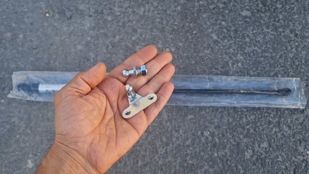

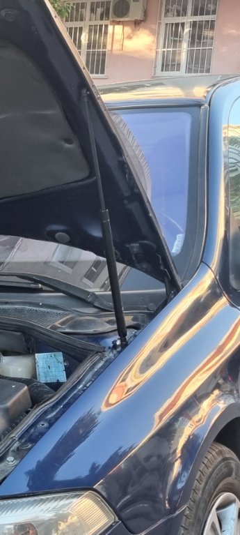

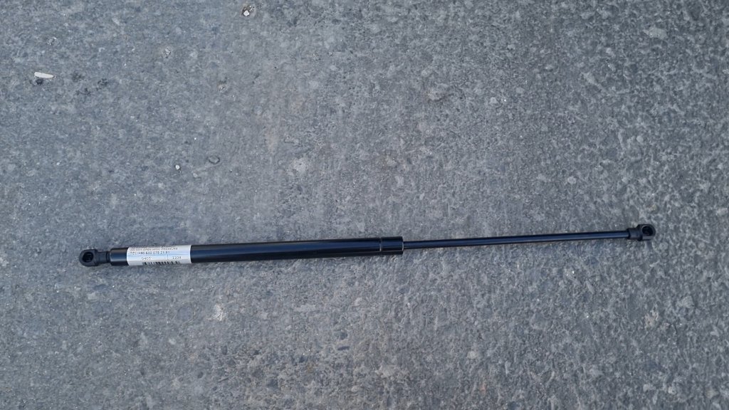

Coşku Mert 4 Temmuz Yazar Paylaş 4 Temmuz (düzenlendi) demir cubuklari atiyoruz yerine amortisör takiyoruz bu da videosu : 4 Temmuz tarihinde Coşku Mert tarafından düzenlendi 7 Yorum bağlantısı
Çağlar Bayur 4 Temmuz Paylaş 4 Temmuz kaput delikli i işlemli... ekpertiz tepinir buna Yorum bağlantısı
