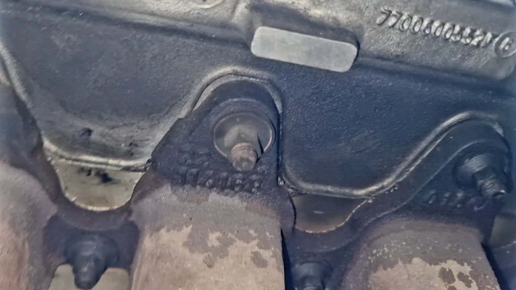

kaput delikli i işlemli... ekpertiz tepinir buna :mangal: :nazar:
perçin deligi takıntısı olan aramasin. kalp kirarim. geleni uzmem  ?
tarihinde Coşku Mert tarafından düzenlendi
  • Mutlu 7
sacı aralamadan punto atılmaz mıydı? ordaki amaş daha fazla rijitlik mi
Coşku Mert
araliklar sagli sollu fabrikasyon olarak var. elle aralamadim yani :)
ben de diyorum ne hızlı aralandı orası
Coşku Mert
yok abi, zaten yapamam oyle kasapliklar :)

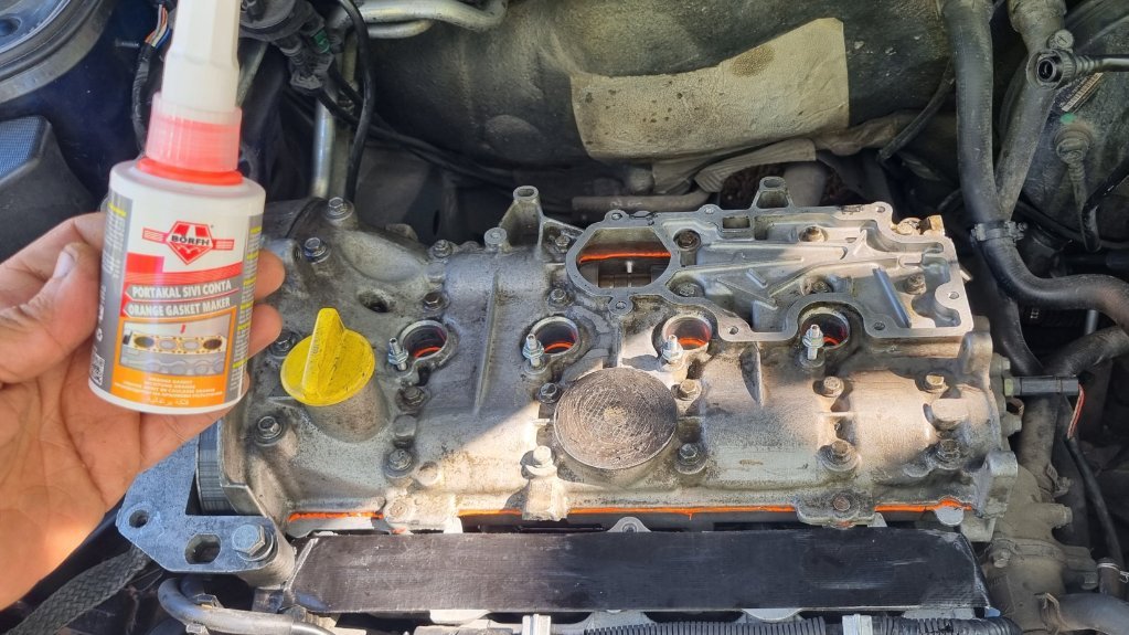

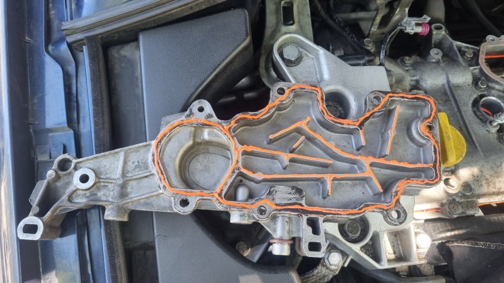

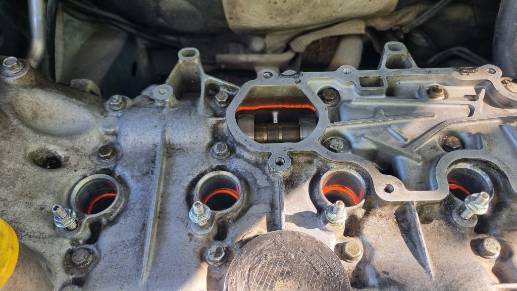

yag degisimi yaptiktan 1400 km sonra yagda eksilme fark ettim. gorunen yerlere baktim yag kacagi yok. egzozda duman yok. ee nereye gitti bu 400gr yag ??
biraz daha derinlemesine bakmak icin emme manifoldu ve egzoz koruma sacini söktüm ve tablo netlesti. sibop kapagindan bu bölgelere baya yag sizmis.
daha once bu kapaga sivi conta kullanarak hata yapmisim. portakal conta denen contadan uygulamak gerekiyormus. servis klavuzunda bile loctite 574 diye yazmislar ama dikkat etmedim zamaninda. neyse bu defa portakal conta kullandim. akiskan yapisiyla uygulamasi daha kolay, rengi falan cok tatli ama tam kurumasi 24 saat sürüyor. o kötü :)

Ustaya görürsen 2000 yazar, artı parça fiyatı. Maşallah.:nazar:
Coşku Mert
Selçuk Bakış yazdı:
parasini gectim, ustaya portakal contayi anlatana kadar daysonu basar gecerdi ?
  • Mutlu 5
Coşku Mert yazdı:
Bir de sana kabul ettirmeye çalışıyor. Ona sinir oluyorum. Örneğin her yerde kullanılamaz ama uygulandığı yerde illaki ise yariyordur. Şu vidalarin dişlerine az locktite sürelim diyorum kabul etmiyor.
Coşku Mert
Mehmet Yeter yazdı:
sanayiye dusuyorsan en iyisi ustanin yaptiklarindan bi haber sifir bilgiye sahip olacaksin. yoksa sinir hastasi olursun ?
400 gr bana bir yerlerden tanıdık geldi nasıl ölçtün :D
Coşku Mert
yapay zekaya 13 farkli algoriitma similasyonu ekleyerek cikan 8 sayfa sonucu tek tek karsilastirarak ölçtüm ?
  • Mutlu 6
Selçuk Bakış yazdı:
bi sıfır eksik bence, lastik sök tak rot ayarı 2pin
