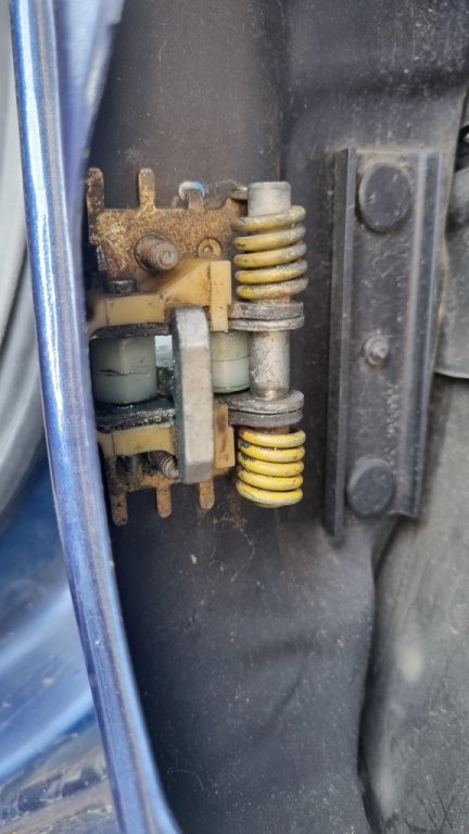

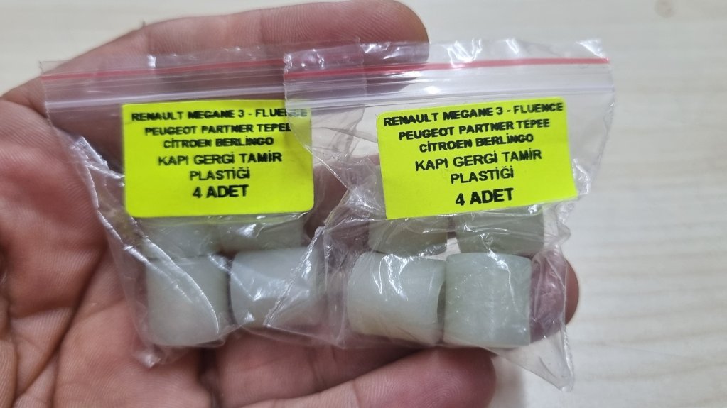

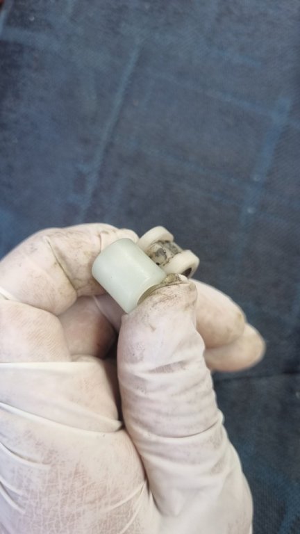

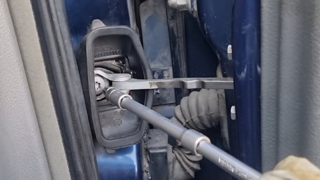

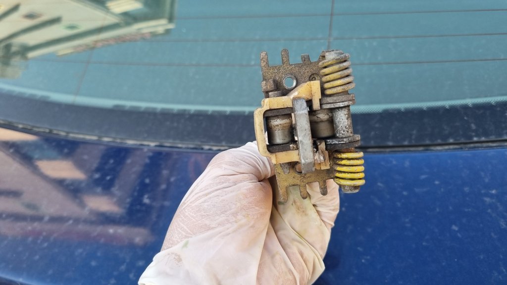

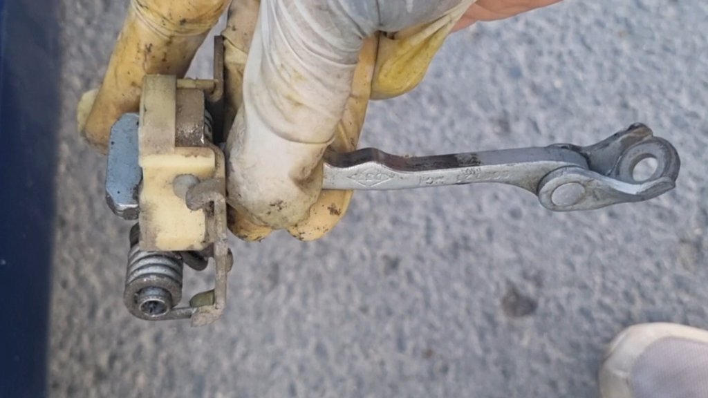

kapi gergilerine bakim yapmayan da arabami seviyorum demesin yani :crazy:

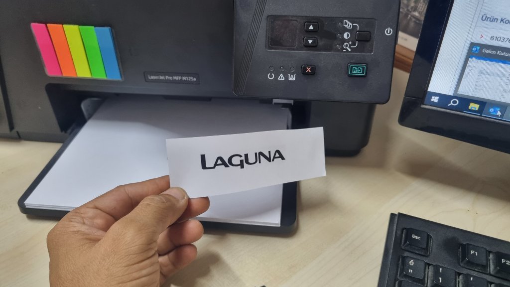

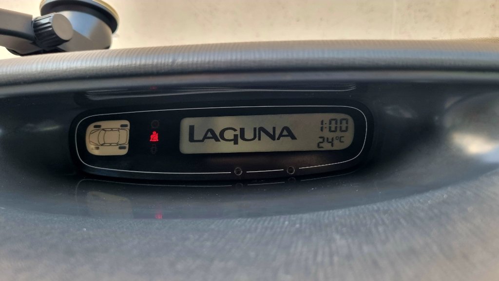

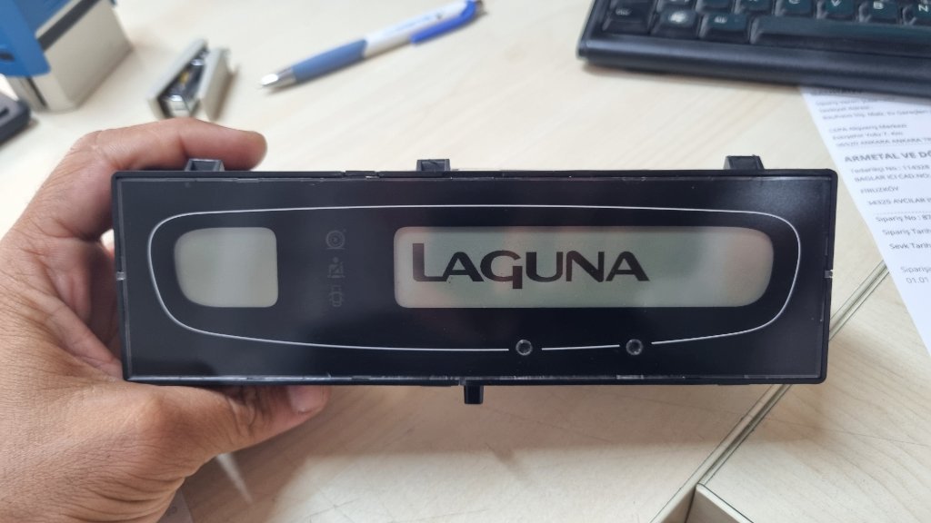

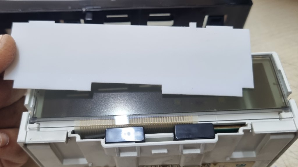

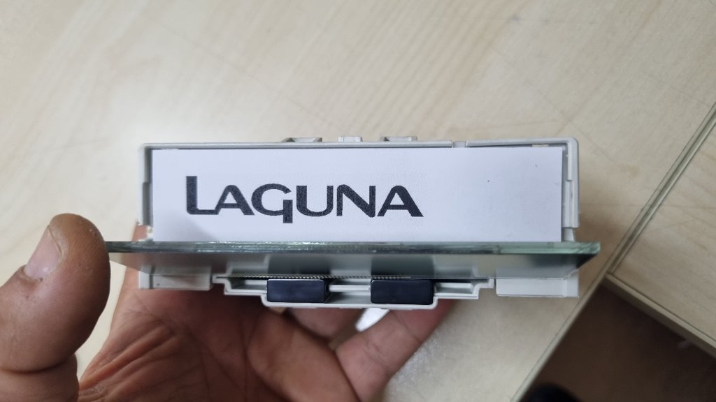

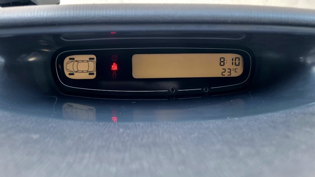

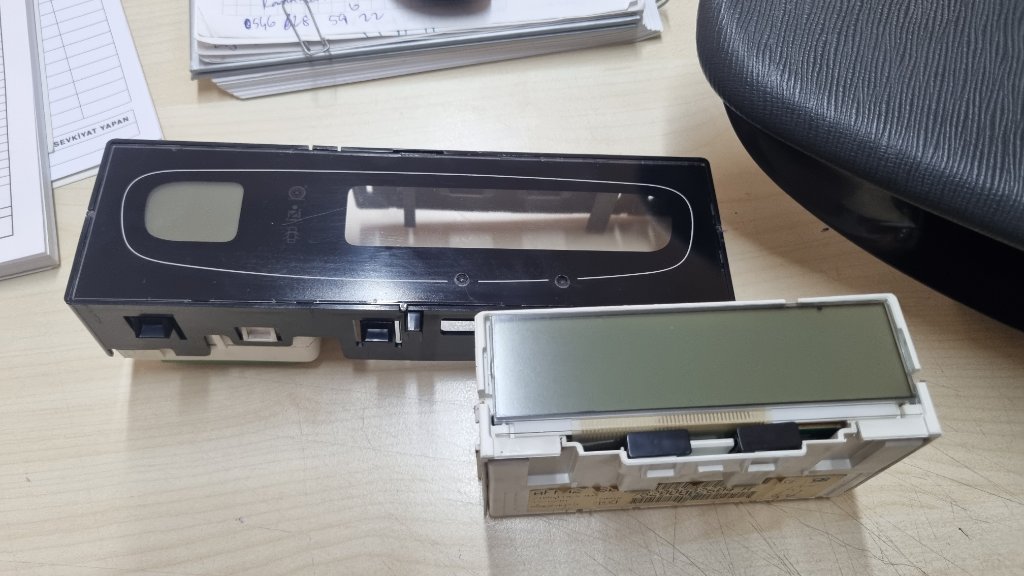

orijinal teyp olmayinca bos kalan radyo bilgi ekranina ufak bir dokunuş :)

çok şık olmuş , kağıt nasıl kayboldu ekranda anlamadım

teşekkürler abi. lcd cam altinda beyaz kagit gibi bi tabaka var yazilari gosteren perde gibi. onun ustune ayni ebatta kagida yazip ekranla bütünlestirdim

Bizim kangooda (2004) teyp değişince sıcaklık bilgisi gitmişti, seninkinin durması iyi olmuş.

hep diyorum kalite detaylarda gizlidir :crazy:
Oraya obd ile çalışan bir ekran bağlamayı düşünürdüm.
