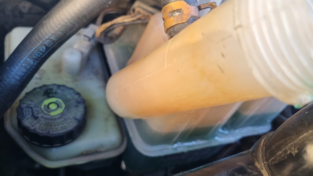

O silindir kapağından çıkan pasmı çamurmu her ne ise tüm kanalı tıkamış nasıl soğuyamıyordu kim bilir arabamın km neydi.
Coşku Mert
pas degilde eskiden kalma cesme suyu ve yag karisimi gibi geldi bana. termostat govdesi ustundeki conta daha onceden yagi suya karistirmis ama tam temizlemeden yeni antifiriz ekledikleri icin kenar kose yerlerde birikmis kalmis.
bende iken hararet 86 yi hic gecmiyordu soguma problemi yoktu bu goruntuye ragmen. simdi daha iyi soguyacaktir. km 213 bin su an

cesme suyu doldurdugum sistemi 2-3 defa doldur bosalttan sonra temiz hale getirip 3lt petrol ofisi yesil antifriz + icme suyu ekledim. havasini da aldim. islem tamamdir artik 👍

Kap temizlense mis gibi olur
Coşku Mert
Oğuzkan Işık yazdı:
o kadar pis gorunmuyo sanki ama ya :)
Coşku Mert yazdı:
Sadece sararmış. O kap değişirken antifirz dökülcek belki hava yapcak hiç gerek yok uğraşmaya

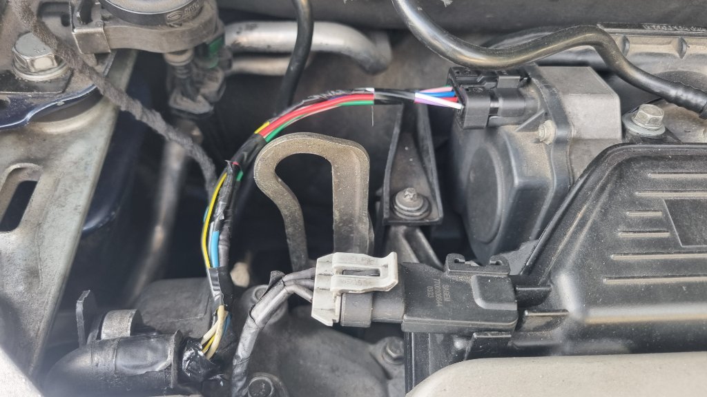

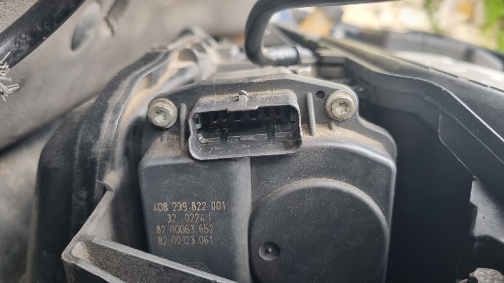

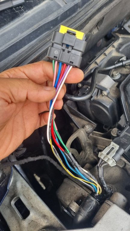

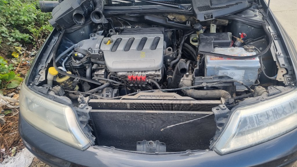

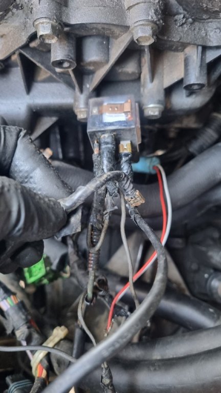

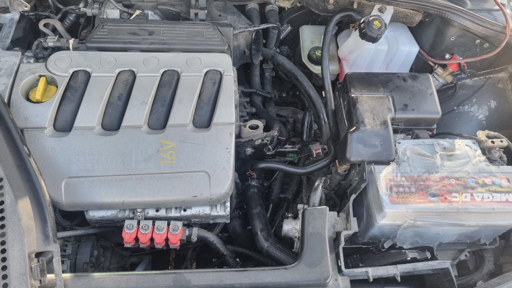

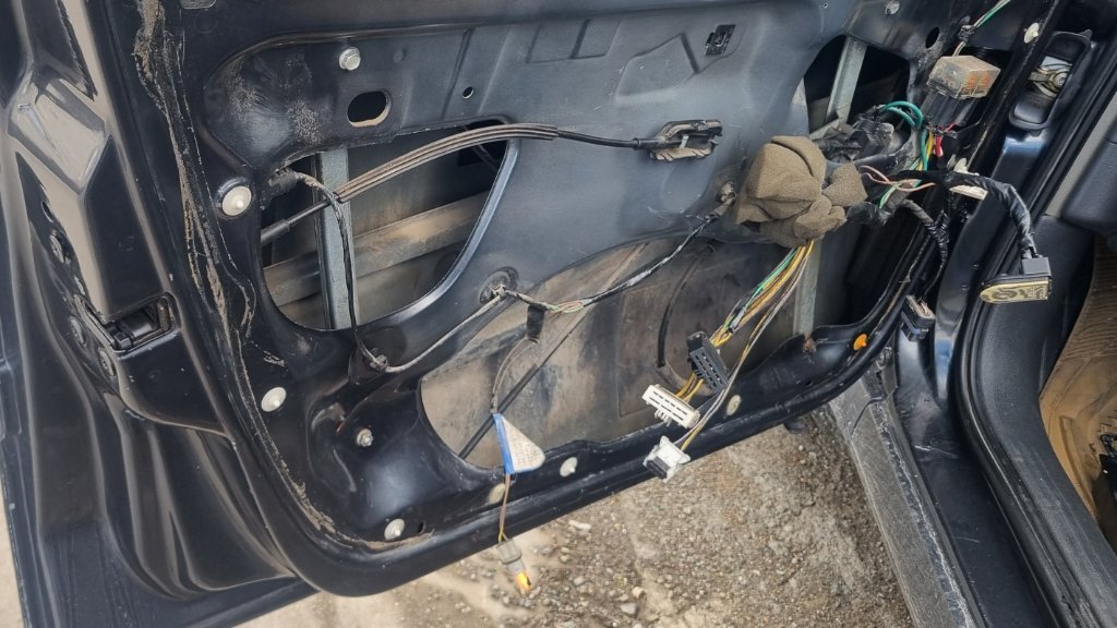

haftasonu ilk defa kendi aracim disinda bi laguna ile ilgilendim. bana ulaşan arabami yapar misin diyen herkesi kibarca geri ceviriyordum ama bu defa ceviremedim nedense :)
avcilar dan kenan kardesimin 1.6 2004 aracina yaptiklarim
-sol on kapi kilit arizasi giderildi ve cam motoruna sonradan baglanan role iptal edilip modul ile orijinal hale getirildi
-oksijen ve krank sensor, mars motor tesisati düzeltildi
-rolanti dalgalanmasi ani stop etme sorunu giderildi
-sisme yapan radyator ust hortumu ve genlesme kabi degisti
-sag on kapi su alma sorunu giderildi
-iptal durumdaki yag seviye musuru aktif hale getirildi
sabah 10 da basladigim islemler 17 de bitti 👍

Tam tabiriyle hırç etmişler heryeri
Coşku Mert
Oğuzkan Işık yazdı:
arac 170k da ama akilli vida plastik kelepce bilimum kasaplık islemi gormeyen yeri kalmamis neredeyse.
benimkini daha bi sevdim boylesini gorunce

Elinize sağlık.
Sağ kapısı niye su alıyormuş? Bir de şişmenin sebebi neymiş?

Elinize sağlık.
kapi pandizot contasi sizdirmazlik yapamiyordu onu yapistirip duzelttim
hortum sisme nedeni de genlesme kabinin termostatli kapagi kendini salmis. komple kabiyla yenileyince duzeldi
tarihinde Coşku Mert tarafından düzenlendi
