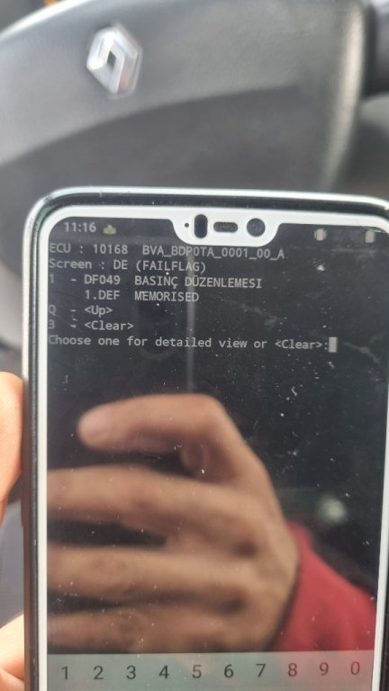

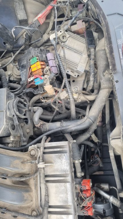

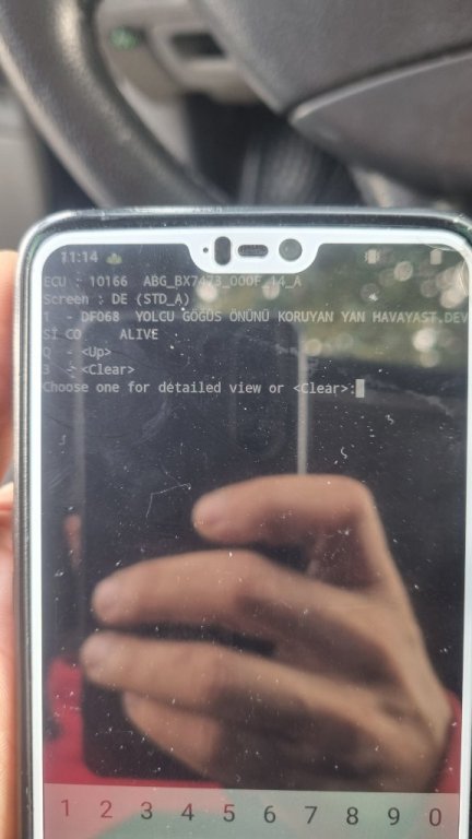

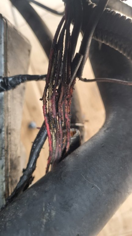

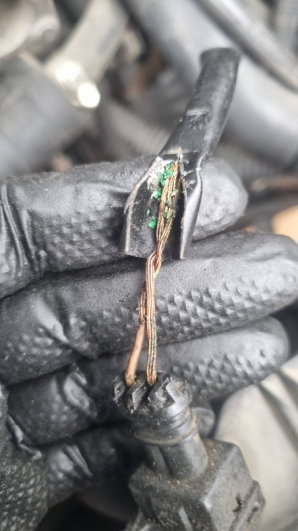

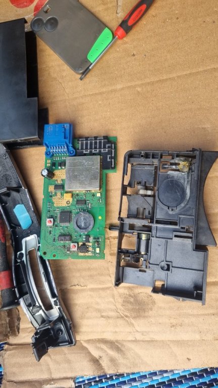

artik kendi lagunama vakit ayıramaz oldum. bugun de 2003 2.0 otomatik laguna ile ilgilendim. 7 saat icinde yapilanlar:
ariza tespit programi ile sorunlar tek tek görüldü

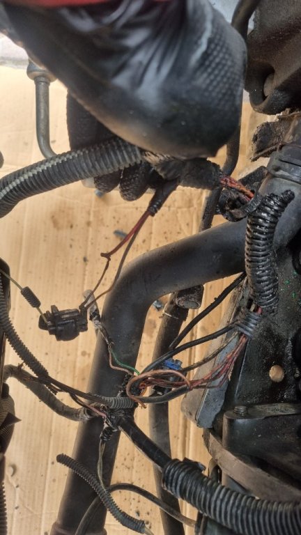

elektrik tesisati genel onarimlari yapildi

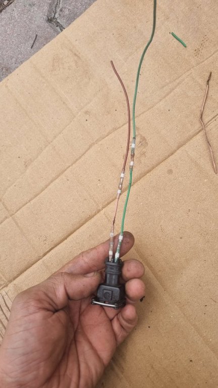

yag sensor-hidrolik dir. sensor-klima basinc sensor kisa devreleri ve kopukluklar duzeltildi. aktif hale getirildi
kart okuyucu onarildi
ayna ayar dugmesi onarildi
gaz kelebek adaptasyonu yapildi
genlesme kapi oldugu kadar temizlendi
yetismedigi icin bir sonrakinde yapilacaklar:
otomatik sanziman selenoid valfleri degisecek
arka oksijen sensoru aktif edilecek (katalizor ve sensor yuvasi yok)
surucu kapisi acik kapali algilama duzeltilecek

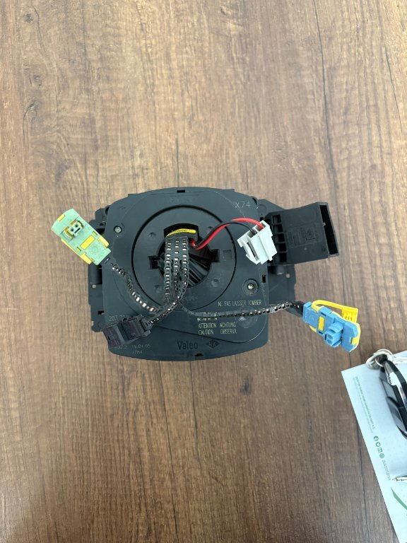

yolcu airbag uyarisi duzeltilecek

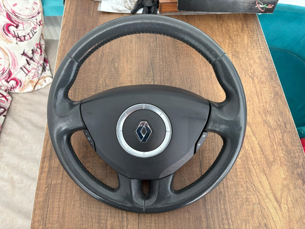

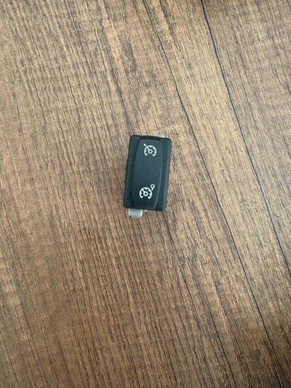

uygun fiyata (8.500tl) fabrikasyon hiz sabitleme/limitleme kiti denk gelince karşı koyamadim :)
aracta tesisati hazir oldugu icin tek yapnak gereken, parcalari yerlerine takıp ecu dan bu özelliği aktif etmek
