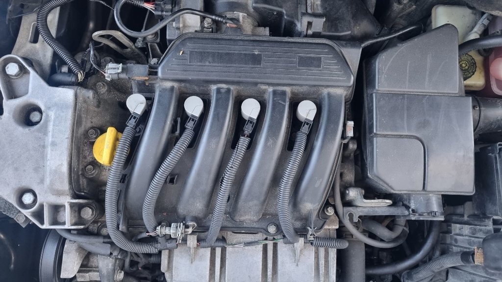

Elektrovanayı söküp temizleyebilirsin bence, bir mahsuru yok.motoru karşına aldığında sol tarafta üstte kalıyor.
bu meşhur elektrovana benim motorda yok sanırım. izlediğim k4m motorlu megane 2 videolarında yağ kapağının üstünde çok basit yerde bulunuyordu ama bende o noktada bişey yok :) laguna 2 lerde farklı bi durum var anlaşılan

İnanılmaz şaşırdım şuan. Motorlar aynı değilmiş demekki. Vay bee..
Yağ dolum ağzı ile en soldaki bobinin arasında kalıyor normalde. E o zaman yağlı kasnak gibi bir problemle de karşılaşılmayacak ilerde :unsure2:
Senin motor megane 2 değil megane 1 ile aynı. Çok daha sağlam ve sorunsuz.
Coşku Mert
ben de öyle düşündüm elektrovana yoksa yağlı kasnak da yoktur dedim :) ama emin değilim çünkü yedek parça olarak listelerde yağlı kasnak da var elektrovana da var. belki yerleri farklıdır. servis klavuzunu buldum oradan araştırıcam bakalım
düzeltme: evet yurtdışı videolar dahil birçok tamir videosu izledim. laguna 2 lerdeki k4m motorlarda yağlı kasnak da yok elektrovana da yokmuş. buna sevindim :)

Megan1 ve clioda kullanılan k4m bu motor. Fotonun altındaki metal parça megan 2 lerde ve scenic 2 ve devamında yok. Scenic 1 de de bu motor var.
K4m nin 4 5 farklı versiyonu vardı.

Elektrovana vardır o zaman. Ses mi yapıyor? Değişmek için mi aramıştınız? 8 sene kullandım 2 3 kere cırrrrrr yapmıştı çalışınca. 5 sn kadar.
Aynı varyatör sesini 1.6 tsparklar da yapardı bazen. Özellikle sola yukarı eğimli yola park edince.
Coşku Mert
elektrovana yok ve standart egsantrik dişlisi var motorda... ama ilginç şekilde bazı laguna faz 1 lerde elektrovanalı yağlı kasnaklı k4m motorlar kullanılmış. bir standardı yok. neyse ilk defa aracımda bi bileşenin olmadığına sevindim :)
