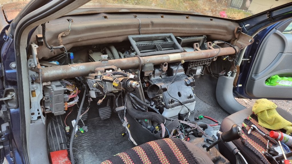

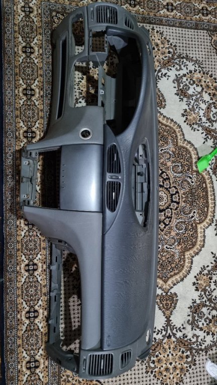

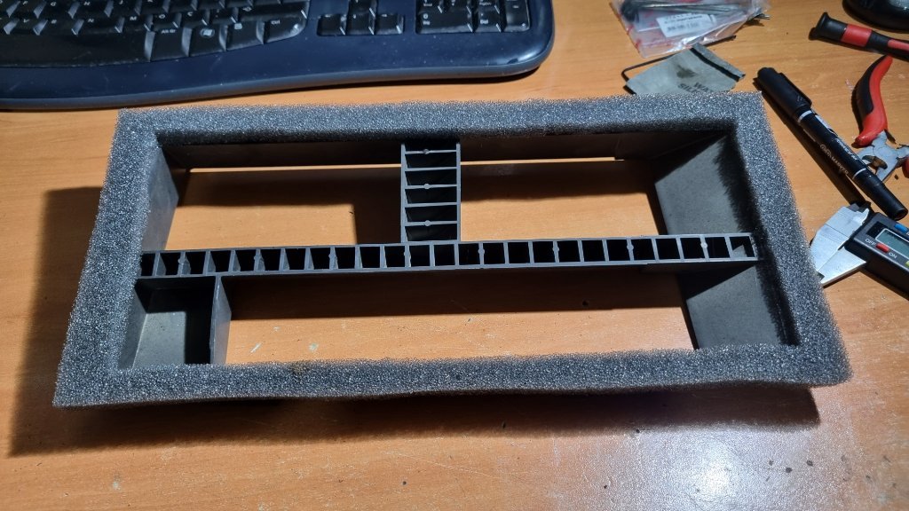

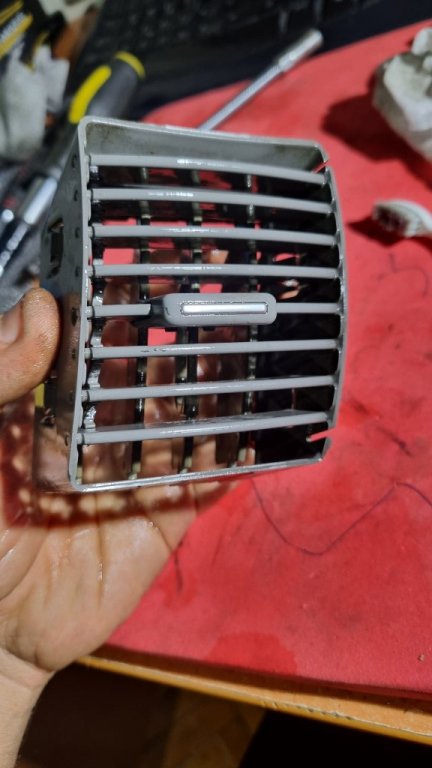

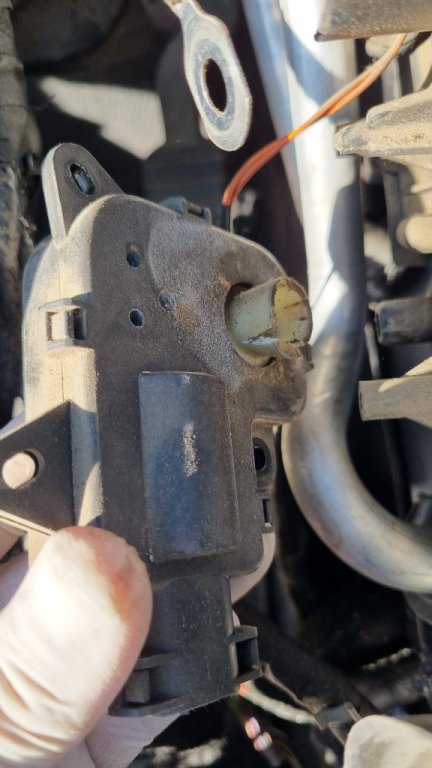

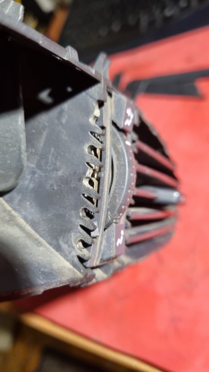

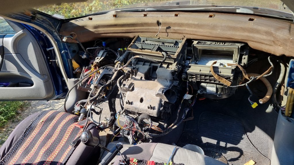

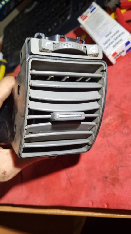

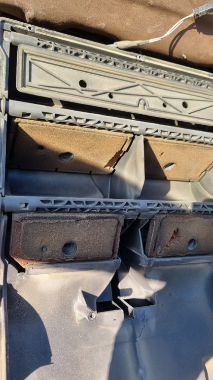

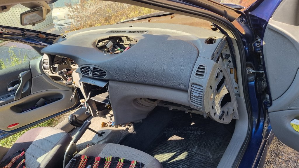

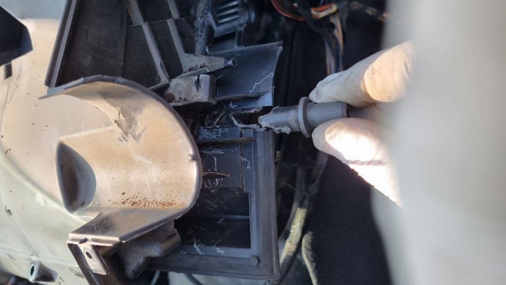

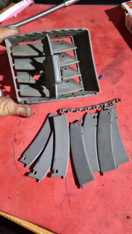

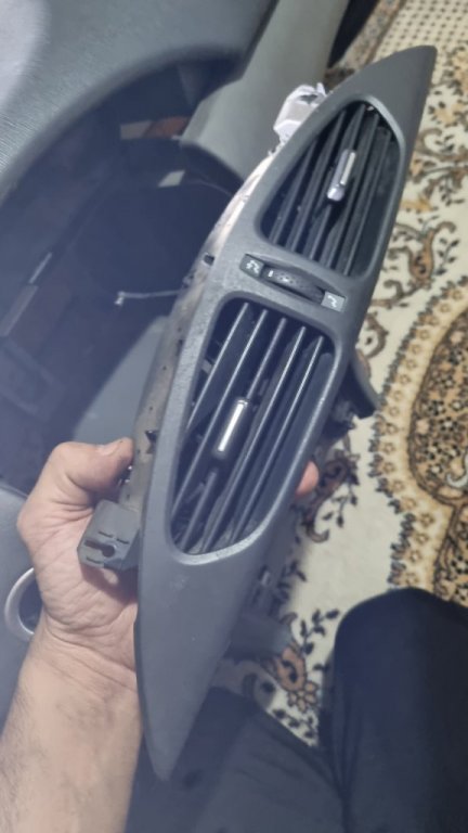

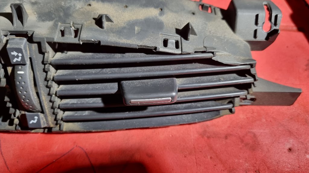

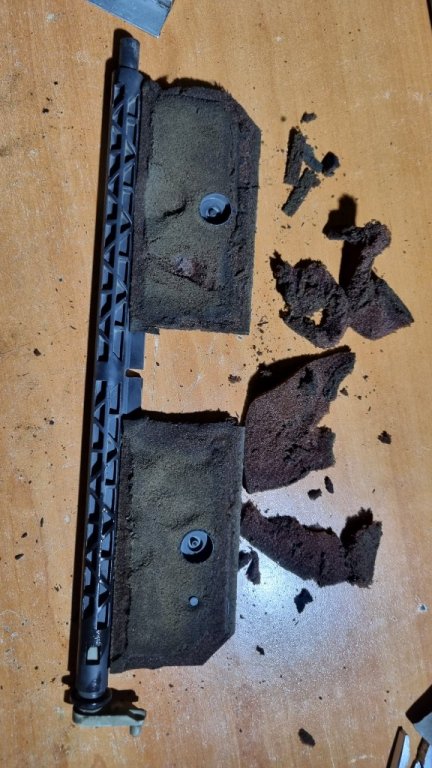

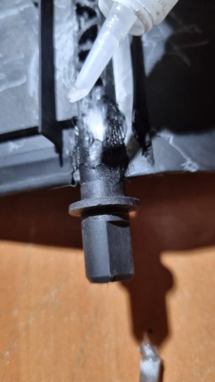

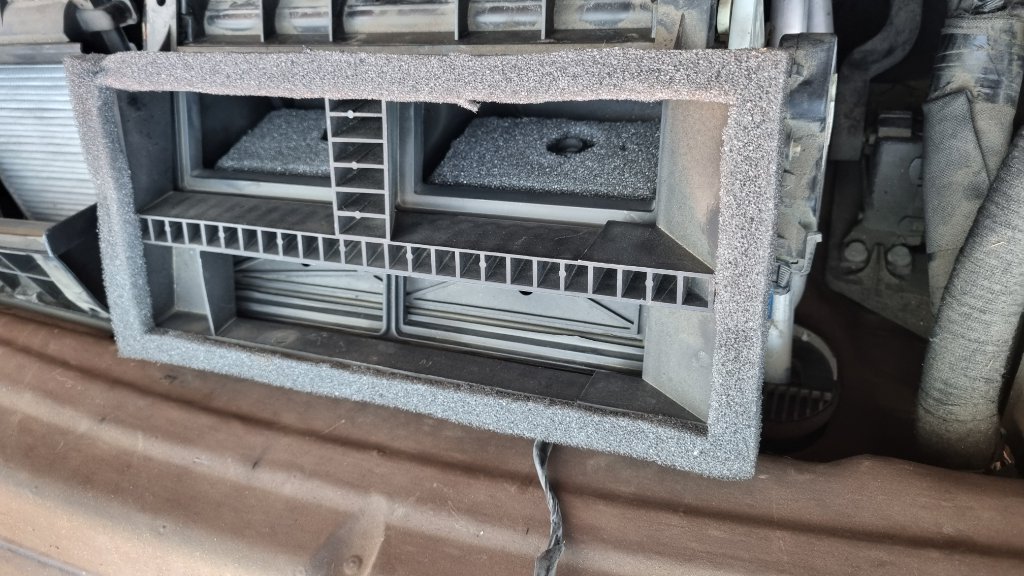

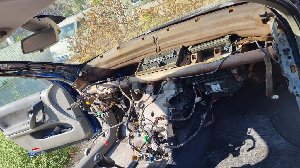

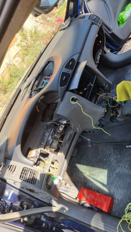

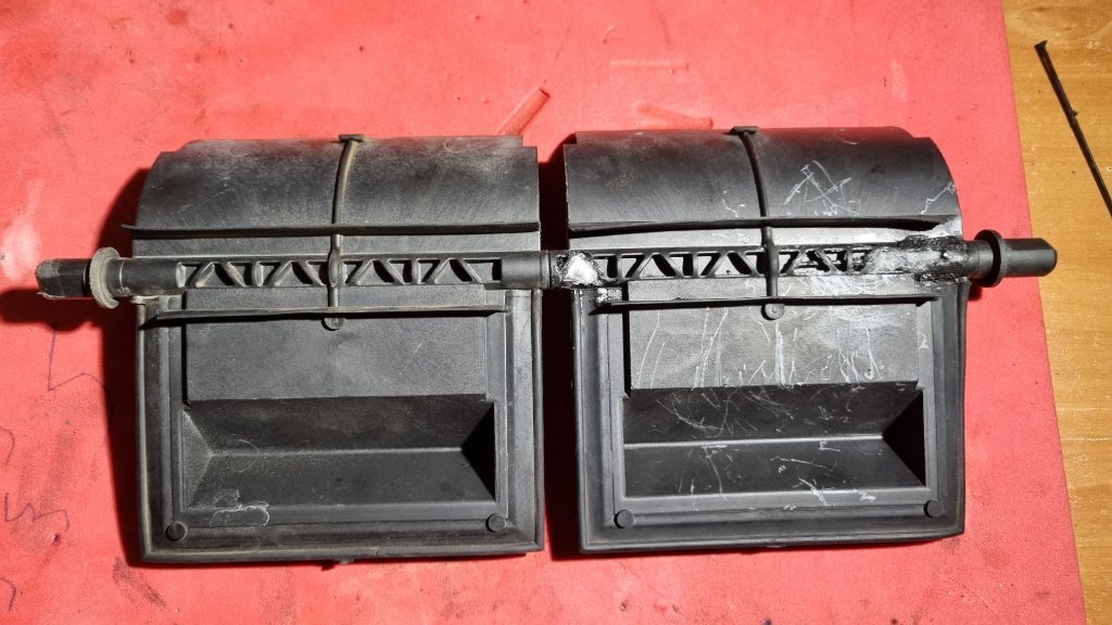

1.5 gunluk tatilde çalışmayan kalorifer sistemini duzelttim. cift yonlu klimanin iki tarafininda klape sistemi bozuktu. hep soğuk üflüyordu. bir tarafin klape motor girişi diger tarafinda klape ayagi kirilmis. ikisini de plastik kaynak yontemiyle en saglam sekilde onardim. curuyen sungerleri yeniledim. gogusu sokmusken kanatlari bozuk hava menfezlerini de onardim. hepsi kusursuz oldu icime sindi. geri toplama isini de maksimum dikkat ve ozenle yaptim. trim sesi veya klips kirma gibi olumsuz durum olmadi :)

bizde de homurtular yükselmeye basladi  ? sizi daha konforlu gezdirmek icin yapmam lazim diyip kandiriyorum ?
Cidden bravo. Eline, yeteneğine sağlık.
bunların 1,5 günde yapılması (sadece söküp toplamak bile) yetenektir. valla bravo.
Konum atsana. Bir demlik çay yapar sohbet eder ve seni izlerim.
Ellerine sağlık.
Coşku Mert
teşekkür ettim
zaman kisitli oldugu icin vakti en verimli sekilde kullanmam gerekiyordu, zorunlu ihtiyaçlar dışında toplamda 22 saat gibi bi sürede islem tamam :)

Elinize sağlık. Tek başınıza mı yapıyorsunuz bu kadar işi?
Bir direksiyon kaplaması kaldı sanırım kozmetik.
Coşku Mert
teşekkürler. tabi her islemi tek basima yaparim. tüm kontrolun bende olmasi lazim :)
evet o da gözüme çok batiyor, müsait bi zamanda ona da sira gelecek

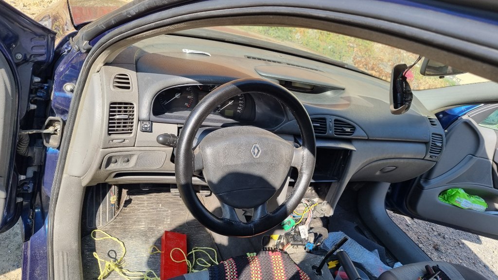

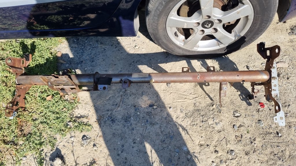

vesile ile suzukiciler o paslı barı görse fransız konsolosluğu önünde lastik yakıp bize ne yollamışsınız diyebilirler. diğer vesile, kapı sökülmeye gerek kalmadan sökülebilmesi çok iyi, sonra tarcancanlar arabaya taklalı raporu verebilirler
  • Mutlu 5
Coşku Mert
:nazar:
o pasli bar o kadar ikonuklesmiski kimsenin boyadigini gormedim. ben de ellemedim ? kapinin gergisini acmak yetiyor. sagolsun ruslar her detayini anlatmis sokerken baya kolaylik oldu

o paslı
O barın passız olanını görmedim. Peki neden paslanır ya da, neden paslanması önlenmez?
Coşku Mert
üzerinde koruyucu bi tabaka yok, demiri oldugu gibi koymuslar. benim icin bir önemi de yok zaten rijitligi sagliyor sonucta varsın paslansin :)
tarihinde Coşku Mert tarafından düzenlendi
Coşku Mert yazdı:
Her markada aynı. Basit bir pas önleyici dahi yapmıyor firmalar.
