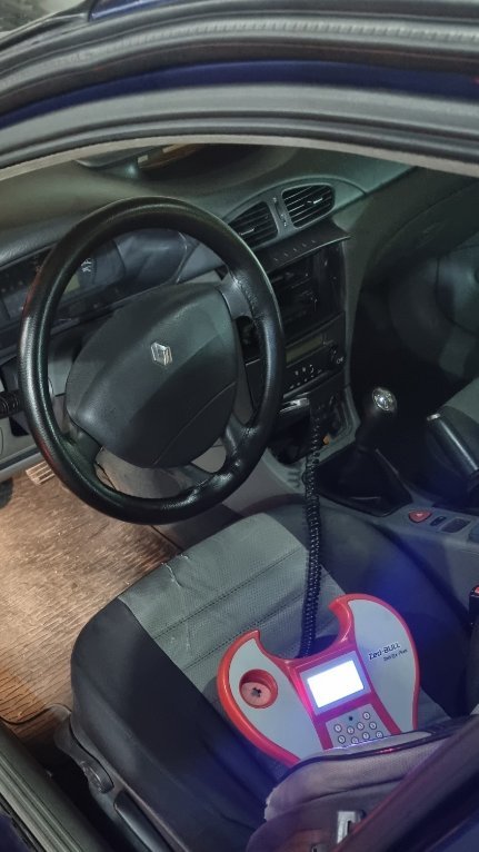

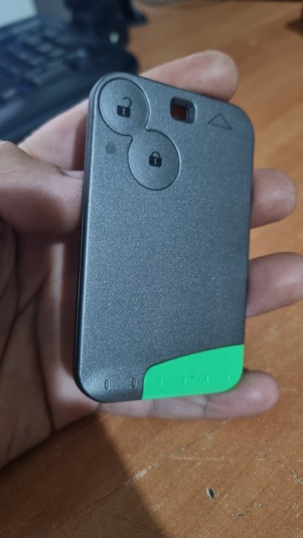

Coşku Mert 12 Kasım 2024 Yazar Paylaş 12 Kasım 2024 aracin yedek karti arizaliydi. oto anahtarcilara sordum yenisini 1.300-2.000 lira arasi yapariz dediler. ben de aliexpres den 350 liraya kart aldim. 3 haftada geldi. anahtarci da 400 liraya kopyalamasini yaptirdim. toplam 750 liraya halletmis oldum. 13 Yorum bağlantısı
Sani Gerşon 13 Kasım 2024 Paylaş 13 Kasım 2024 Onlar da Aliexpress'ten alıyorlar. %100 kâr nedir ya... Yorum bağlantısı
Metin Uzunoğlu 13 Kasım 2024 Paylaş 13 Kasım 2024 (düzenlendi) Sani Gerşon yazdı: Onlar da Aliexpress'ten alıyorlar. %100 kâr nedir ya... Kendi yazınca kar %300 e falan geliyor.... 13 Kasım 2024 tarihinde Metin Uzunoğlu tarafından düzenlendi Yorum bağlantısı
Coşku Mert 13 Kasım 2024 Yazar Paylaş 13 Kasım 2024 hiç sormayin... daha kötüsü 5 dk. surmeyen kopyalama islemi karttan pahali Yorum bağlantısı

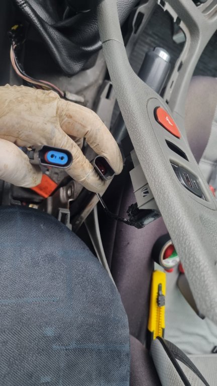

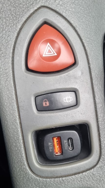

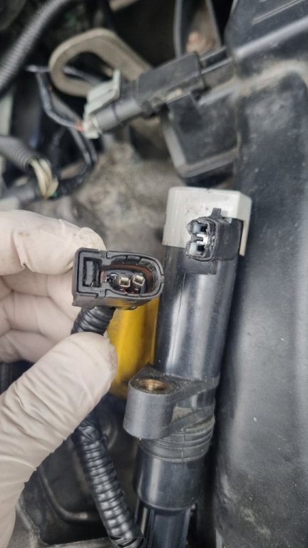

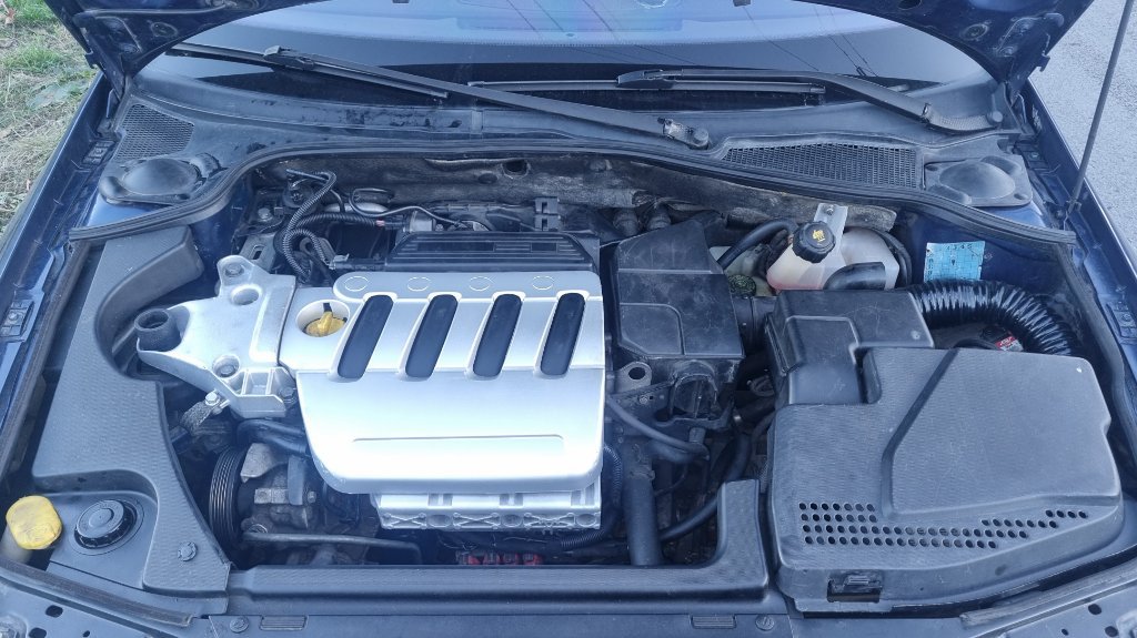

Coşku Mert 15 Kasım 2024 Yazar Paylaş 15 Kasım 2024 (düzenlendi) mobil sarj icin usb ve type-c portu ekledim. kontaga bagli olan cakmaklik hattindan sigortali ve soketli baglanti yaptim. orijinale yakin bir bagkanti oldu. yer olarak da orta konsoldaki bozuk para cebini kullandim 15 Kasım 2024 tarihinde Coşku Mert tarafından düzenlendi 12 Yorum bağlantısı

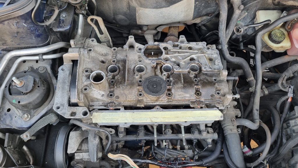

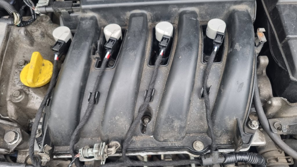

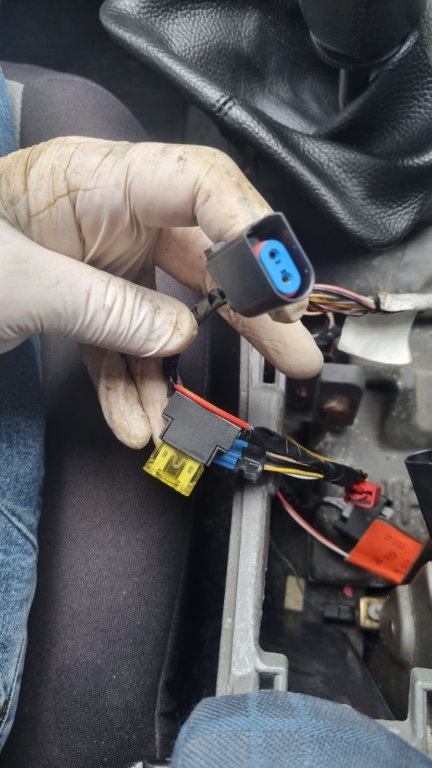

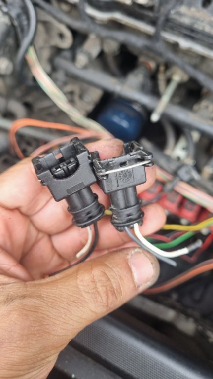

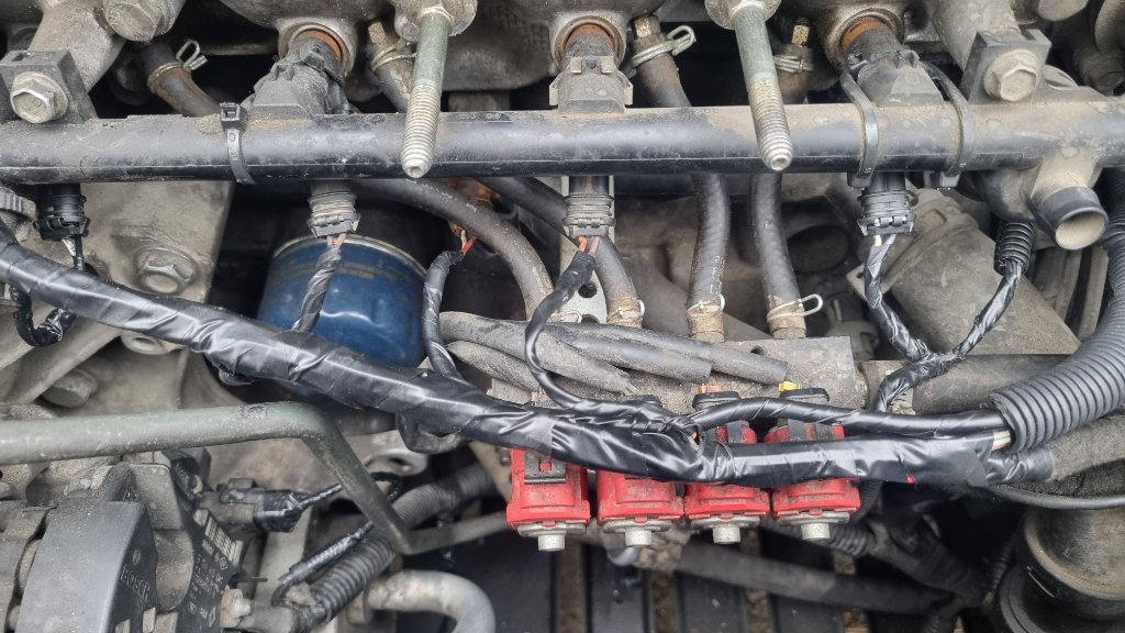

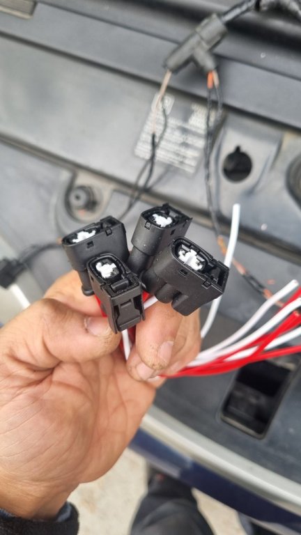

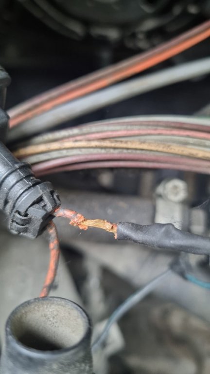

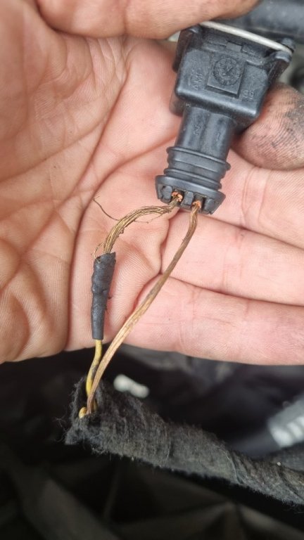

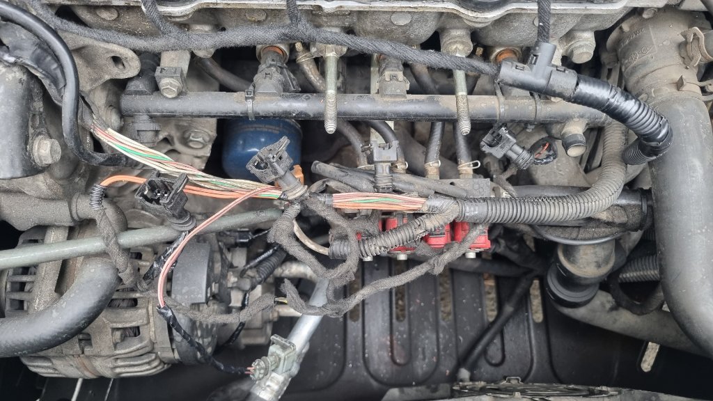

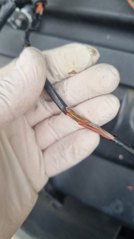

Coşku Mert 17 Kasım 2024 Yazar Paylaş 17 Kasım 2024 (düzenlendi) atesleme tesisati ve soketleri kotu durumdaydi. 4 tanesini yeniledim. ayni sekilde benzin enjektor soketlerinin bazilari bitik haldeydi. onlari ve tesisatini da elden gecirdim. simdi birseye benzediler 17 Kasım 2024 tarihinde Coşku Mert tarafından düzenlendi 11 Yorum bağlantısı
Servet Aydın 17 Kasım 2024 Paylaş 17 Kasım 2024 Acilen izole band iptal edilip lifsiz bez band sarılmalı 4 Yorum bağlantısı
Coşku Mert 17 Kasım 2024 Yazar Paylaş 17 Kasım 2024 Servet Aydın yazdı: Acilen izole band iptal edilip lifsiz bez band sarılmalı izole bant uzerine tuyzsuz bez bant sardim atesleme tesisatinda ama alt tarafa yapmadim. etkisi ne olur abi? Yorum bağlantısı
Mehmet Ozyurek 17 Kasım 2024 Paylaş 17 Kasım 2024 İzole bant ısı ile bozulur. Ya erir yada kurur açılır. 1 Yorum bağlantısı
Servet Aydın 17 Kasım 2024 Paylaş 17 Kasım 2024 İzole band sadece ara perçem olarak bir iki tur sarılır. Kablo dağılmasın bez band sararken. Zamanla kuruyacak ıslanacak. Ancak bezi sardıysan bu süreç çok üzün sürecek. Devam kaldığın yerden. Keyifle izliyoz ?? 3 Yorum bağlantısı
Coşku Mert 17 Kasım 2024 Yazar Paylaş 17 Kasım 2024 alt kisma da bez bant geceyim bir dahakine. tesekkur ederim yetkili abilerime 1 Yorum bağlantısı
Çağlar Bayur 17 Kasım 2024 Paylaş 17 Kasım 2024 Servet Aydın yazdı: İzole band sadece ara perçem olarak bir iki tur sarılır. Kablo dağılmasın bez band sararken. Zamanla kuruyacak ıslanacak. Ancak bezi sardıysan bu süreç çok üzün sürecek. Devam kaldığın yerden. Keyifle izliyoz ?? bant ne ya ne kötü kötü tavisyeler bunlar, eskiden bent mı vardı pöf Yorum bağlantısı
Coşku Mert 17 Kasım 2024 Yazar Paylaş 17 Kasım 2024 Çağlar Bayur yazdı: bant ne ya ne kötü kötü tavisyeler bunlar, eskiden bent mı vardı pöf eskiden parşomen mi sarılıyodu abi 1 2 Yorum bağlantısı

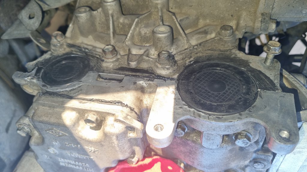

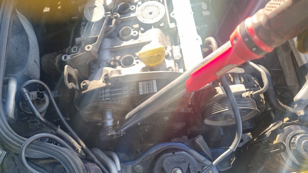

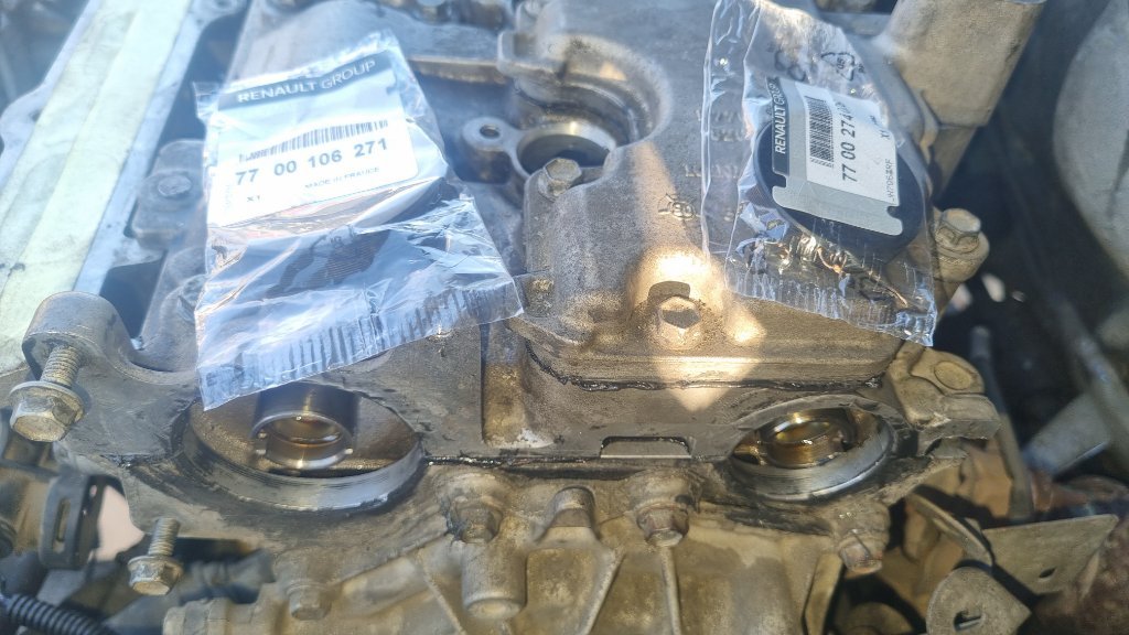

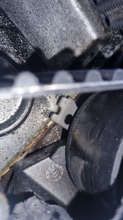

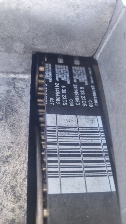

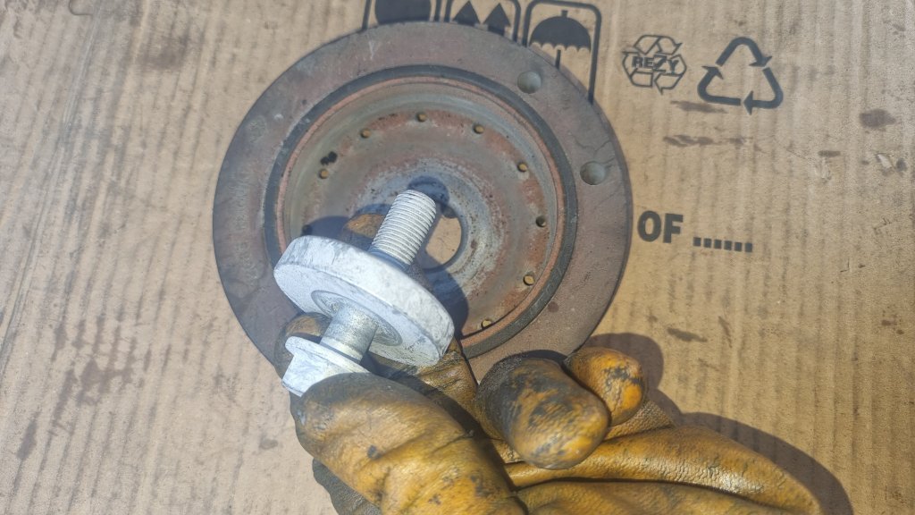

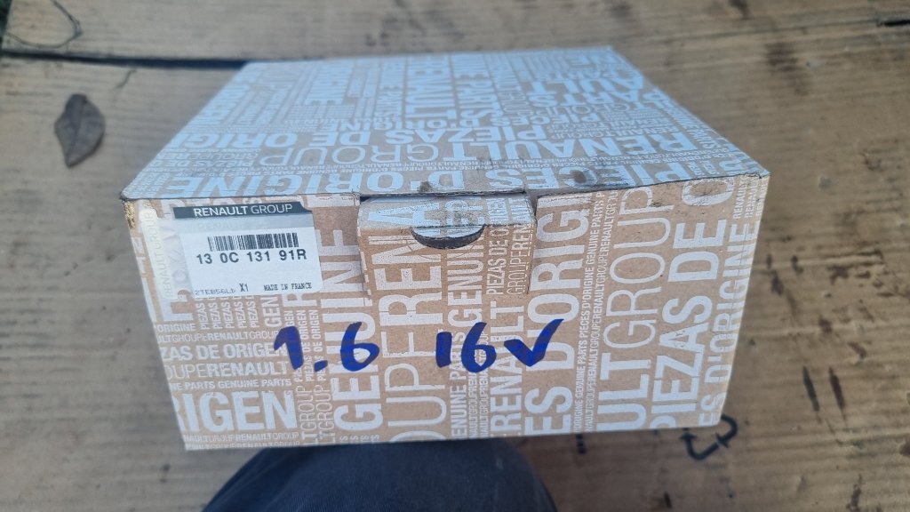

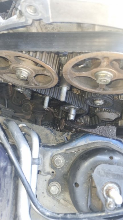

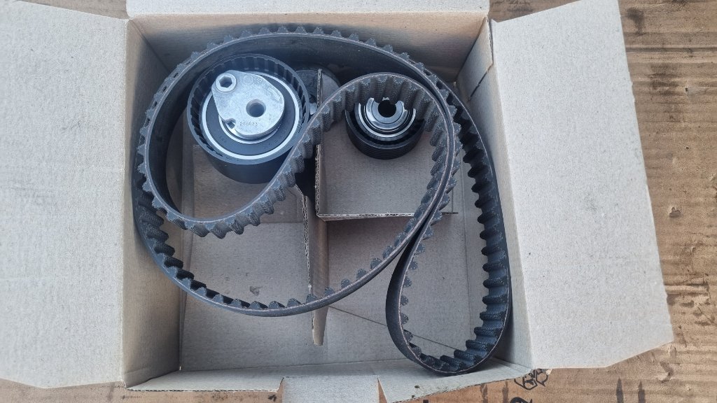

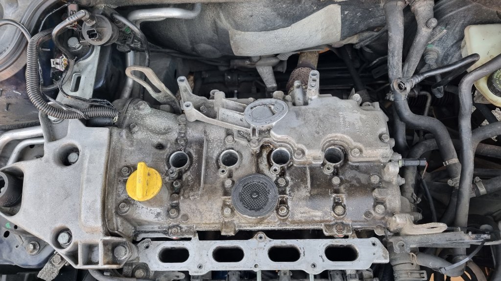

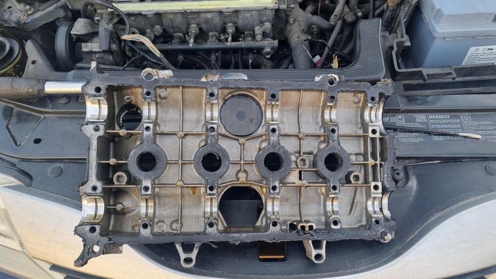

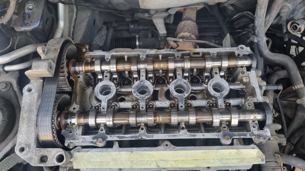

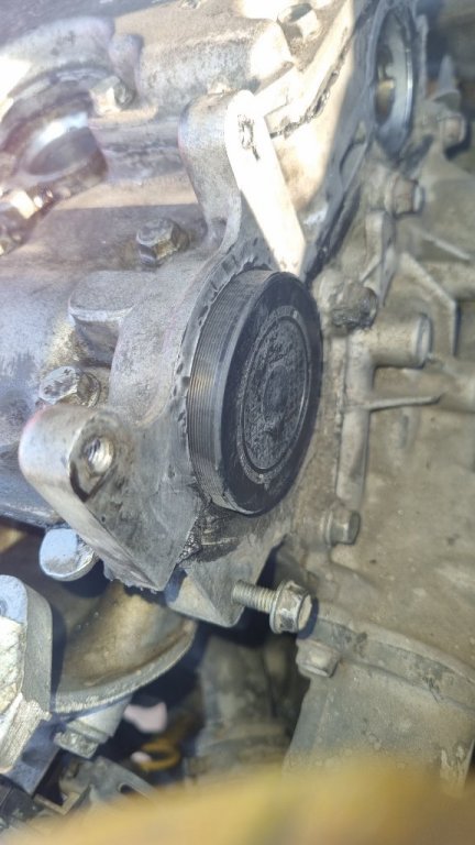

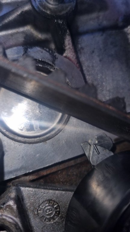

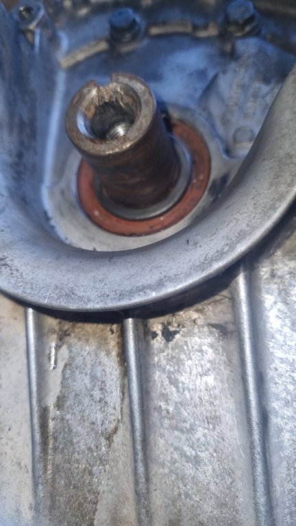

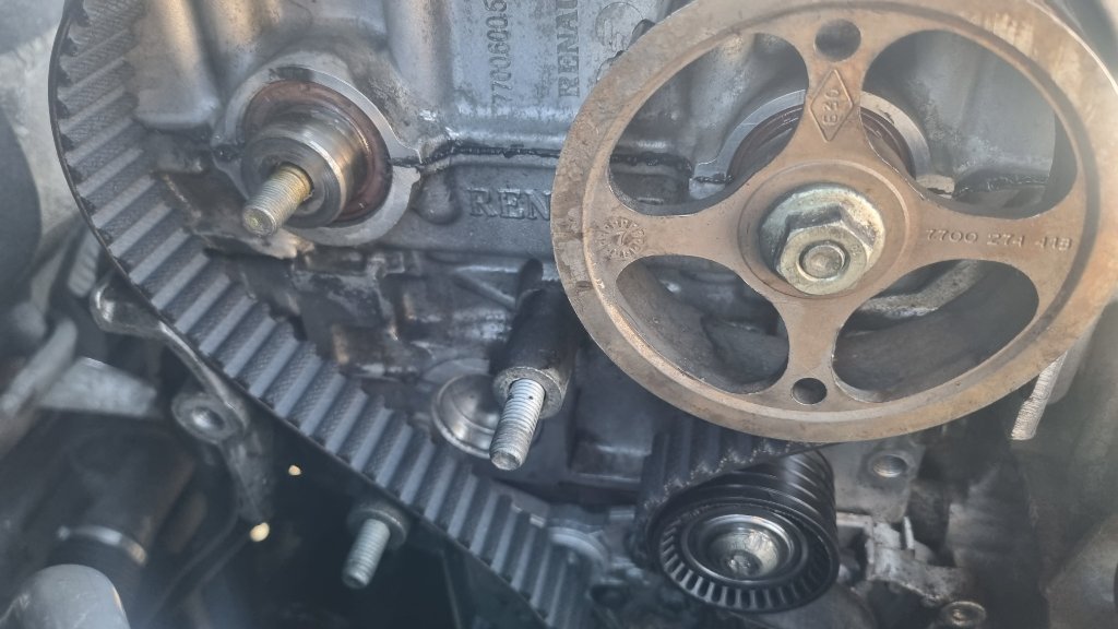

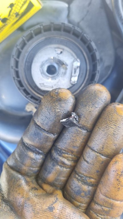

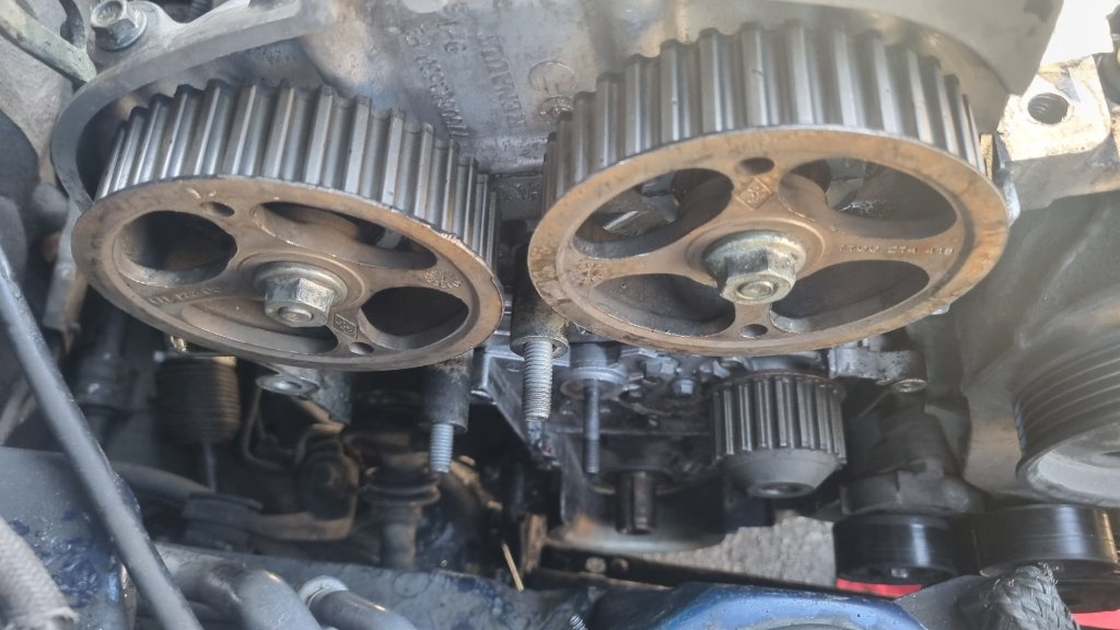

Coşku Mert 22 Kasım 2024 Yazar Paylaş 22 Kasım 2024 (düzenlendi) üst kapaktan arkalara doğru yağ kaçağı vardı. birde trigerin durumunu kontrol etmek istiyordum. bu sebeplerle üst kapağı açtım. üst kapağı temizleyip würth montaj contası ile montajını yaptım. trigeri kontole geçtiğimde ise kayışın gevşek olduğunu fark ettim. gergisi 2cm kadar gerideydi. kayışın durumu iyi olduğu için gerip devam ederim derken, gergi kırılıp kopan parçaları kayışın içine düşünce yeni set almak mecbur oldu orijinal seti alıp sente aparatlarımla montajını yaptım. devirdaim yeni değişmiş, onu ellemedim. üst tapaları da takıp son kontroller sonrası işlemi bitirdim. içime sinen bi çalışma daha oldu. 22 Kasım 2024 tarihinde Coşku Mert tarafından düzenlendi 16 2 Yorum bağlantısı
Çağlar Bayur 22 Kasım 2024 Paylaş 22 Kasım 2024 tam gaz yola çılkılsa iyi olmazmış yani Yorum bağlantısı
Coşku Mert 22 Kasım 2024 Yazar Paylaş 22 Kasım 2024 gecen hafta uzun sayilacak bi geziye cikmistik ailecek. gozumun onune dag bayir gectigimiz yerler geldi simdi. ya oralarda bi yerde triger cortlasa naparmisiz ? Yorum bağlantısı
Servet Aydın 22 Kasım 2024 Paylaş 22 Kasım 2024 Arabanın benjamin button’una şahit oluyoruz 1 Yorum bağlantısı
