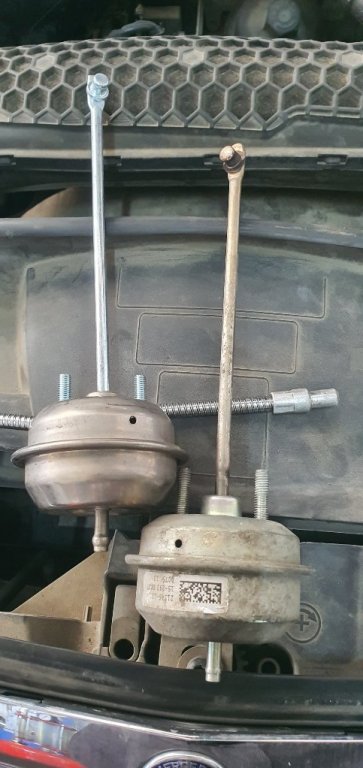

Rıdvan Ergün 27 Ekim 2024 Yazar Paylaş 27 Ekim 2024 Hamit inan yazdı: Ateşleme sorunu tekrar eden pistonu kapatır. Sarsıntılı çalışma yada çekiş sorunu olur. Kontak aç kapa yapınca belli bir değere kadar gider ve sistem hasar almasın diye yine piston kapatılır. Turbo olduğundan emin misiniz Mustafa Tüfekçi yazdı: Obd den bakmak lazım da Genelde turbo selenoid arızası öyle yapar. Hesaplanan ile gerçekleşen turbo basıncı tutarsız olunca turbo baypas oluyor koruma için. Motor arıza lambası yanıyor mu? Hayrettin Bahadir yazdı: Mercedes konusunda Cem bey tek doğru adres bence https://www.yigitotoizmir.com/ Görkem Küçükyılmaz yazdı: benzer bir şey benim de başıma geldi, turbo hortumundaki ufak bir yırtık çıktı problem. Umarm sizin de basitçe hallolur. Tüm ilgi ve cevaplar için teşekkür ederim. Hayrettin Bey'in tavsiyesi üzerine Yiğit Oto Cem Bey'e gittim. Araç konusunda çok bilgililer. Yetkinleşmiş elemanları var. Araçtaki arıza "Turboşarj Atık Kapısı Aktüatörü" waste-gate arızalanmış. 2.500 TL'ye onu değiştirdiler. Firmayı gözüm tutunca araçla ilgili aklımda ve varsa genel bakım dahil yaptırdım. 5 Yorum bağlantısı
